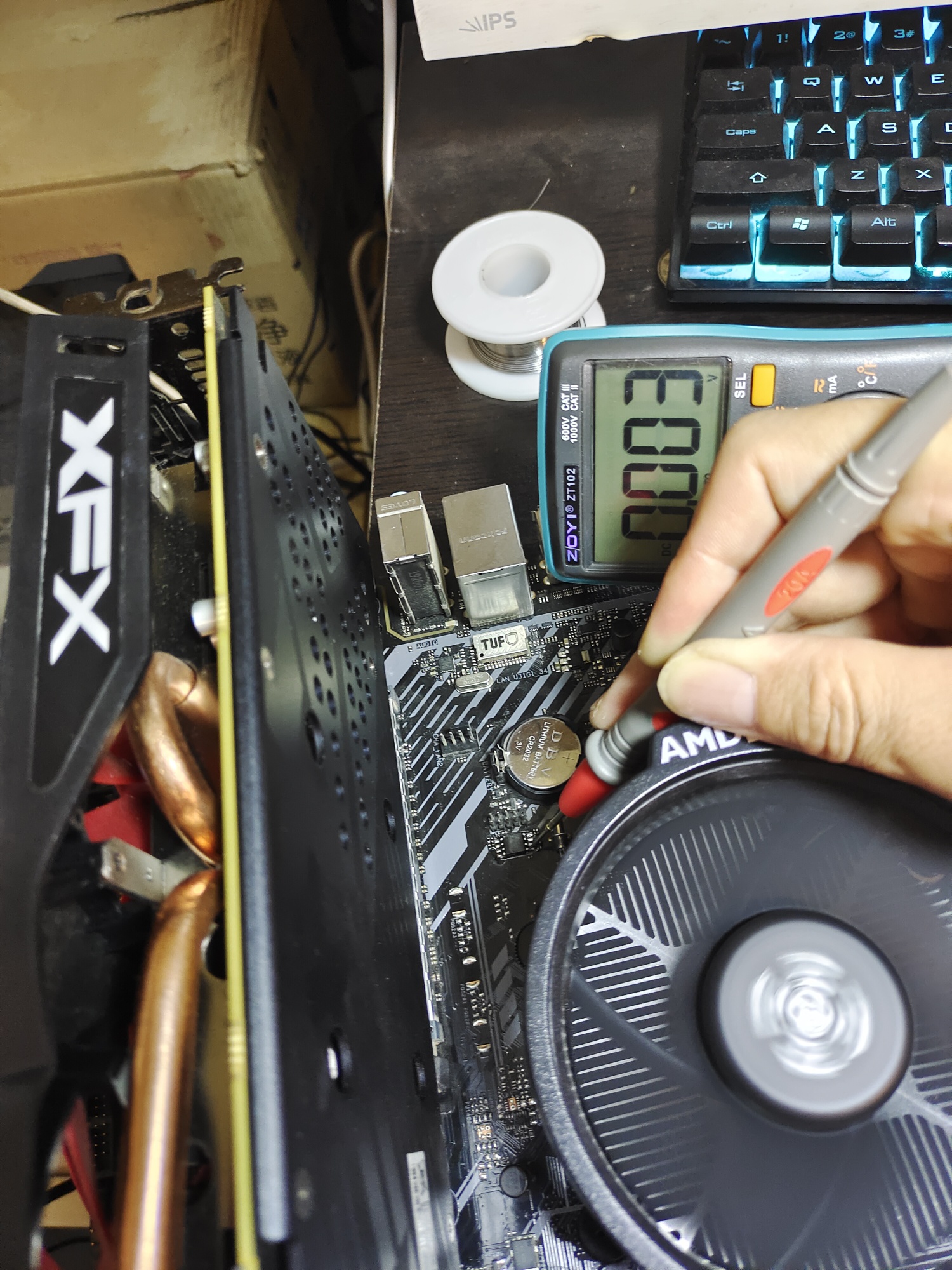

华硕b450m主板不亮机,开始检查到是cpu电压只有预供电0.8v不出真正供电,测量发现cpu没有收到pg,发现io12v检测引脚没电压,换电阻后正常,以为要秒杀了,
结果开机cpu供电是出来了,但是还是不亮机,检测各电压都正常,时钟复位都有了就是不亮机,那么刷bios,刷完还是一样,然后测量发现bios的5脚有1.3v电压,这个脚不应该是0v的吗?
然后测量6脚是0.6几,感觉bios这里不正常啊
然后发现开机之前就把表笔捅住5脚就不会跑码,显卡风扇不转,5脚电压为0
6脚电压为1.5
正常开机自检到显卡风扇转起来后5脚电压就一直是1.3了,这肯定不正常,
请大佬指点一下这问题出在哪里,该从哪里入手

最新发现,发现cpu的核显供电没有,只有预供电0.78v,于是检查svid,发现芯片的的svc和svd脚只经过一个0欧电阻进cpu,svt是空置的,求维修思路
作者: 蜗牛传说    时间: 2023-3-31 01:32
0欧电阻阻值正常

作者: 蜗牛传说    时间: 2023-4-2 12:56
已经点亮了,vdd-rct电路出问题了
