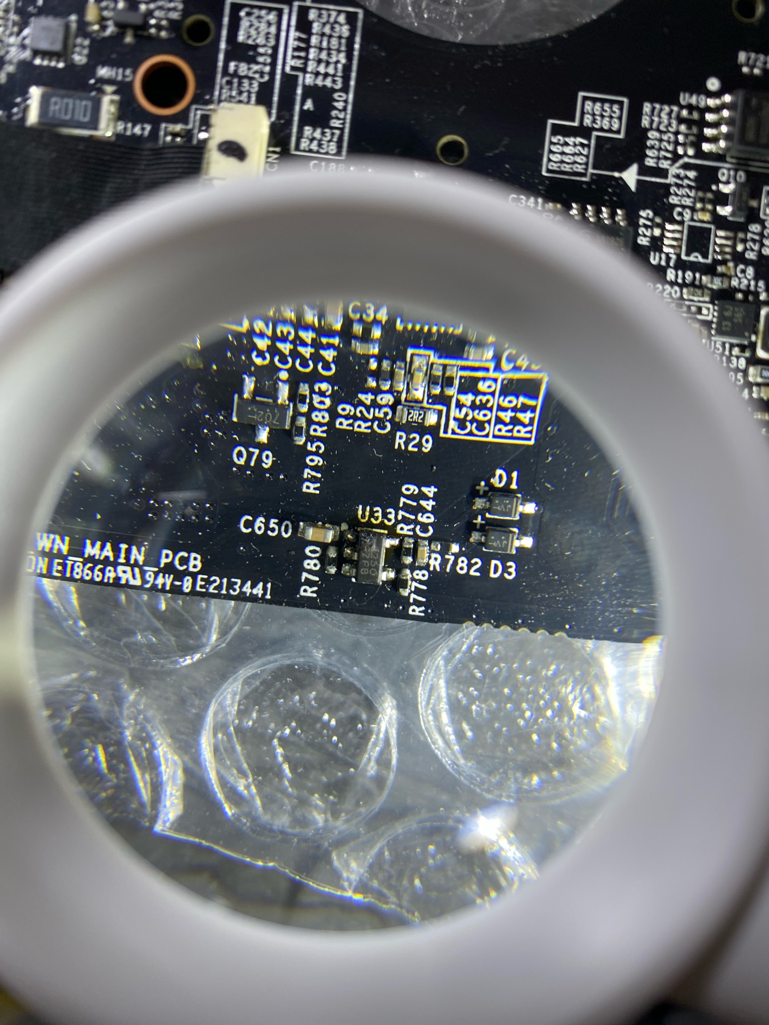

标题: 机械革命s1 版号5000-0008-0702这个炸掉了。求印花 [打印本页]
作者: KFM6277    时间: 2023-3-28 16:49
标题: 机械革命s1 版号5000-0008-0702这个炸掉了。求印花
机械革命s1 版号5000-0008-0702这个炸掉了。求兄弟们谁有料板看一下印花或者代换的,现在搜不到买不了
作者: 金品电脑    时间: 2023-3-28 21:37
比较冷门的型号~~
作者: KFM6277    时间: 2023-4-2 17:12
金品电脑 发表于 2023-03-28 21:37
比较冷门的型号~~
淘宝买不到,最后不装也能用,但是进系统电池提示100不掉电,是检测电池电量的,论坛里有其他帖子有说明。
作者: wojianglong    时间: 2023-4-2 17:27
有没有图纸?这个一般是信号开启,有些可以直接连接的
作者: 曲尽则直    时间: 2023-5-11 11:36
u33小芯片是 2250,不拍照了替你看了
