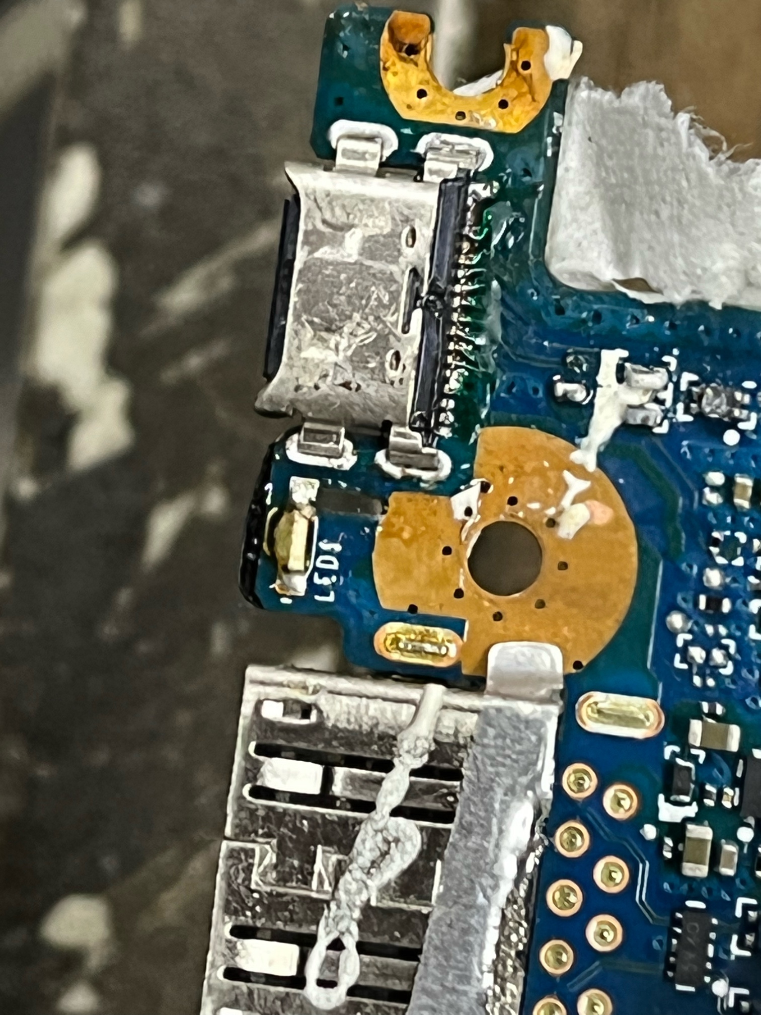

换个尾插肯定是小意思啦,但是如果焊盘掉了呢,只有typec的充电口

焊盘掉了,如何固定住呢?
作者: 曹纳德    时间: 2023-3-30 13:51
李传涛 发表于 2023-03-29 08:59
焊盘掉了,如何固定住呢?
有四个接地的固定孔呀
作者: jiafu000    时间: 2023-3-30 16:51
这样修客户看不到还好,看到了基本都接受不了
作者: 曹纳德    时间: 2023-3-31 09:40
他懂个der,你要记住你才是维修工程师,你跟他说你这个焊盘脱落了就得这样修

我们都是补铜箔,不注意看看不出来维修痕迹

这个尾插就一层吗?后面多少根线啊一共,楼主真耐心

这种接线的用不住,,上次修一个接4根线,客户用了一个月线又绷断了,还多蹦了几根
基本能掰断的都是习惯不好,不太爱惜的,飞线老火,我都是改PD诱骗器,改了把原接口剪了,固定在原接口那
