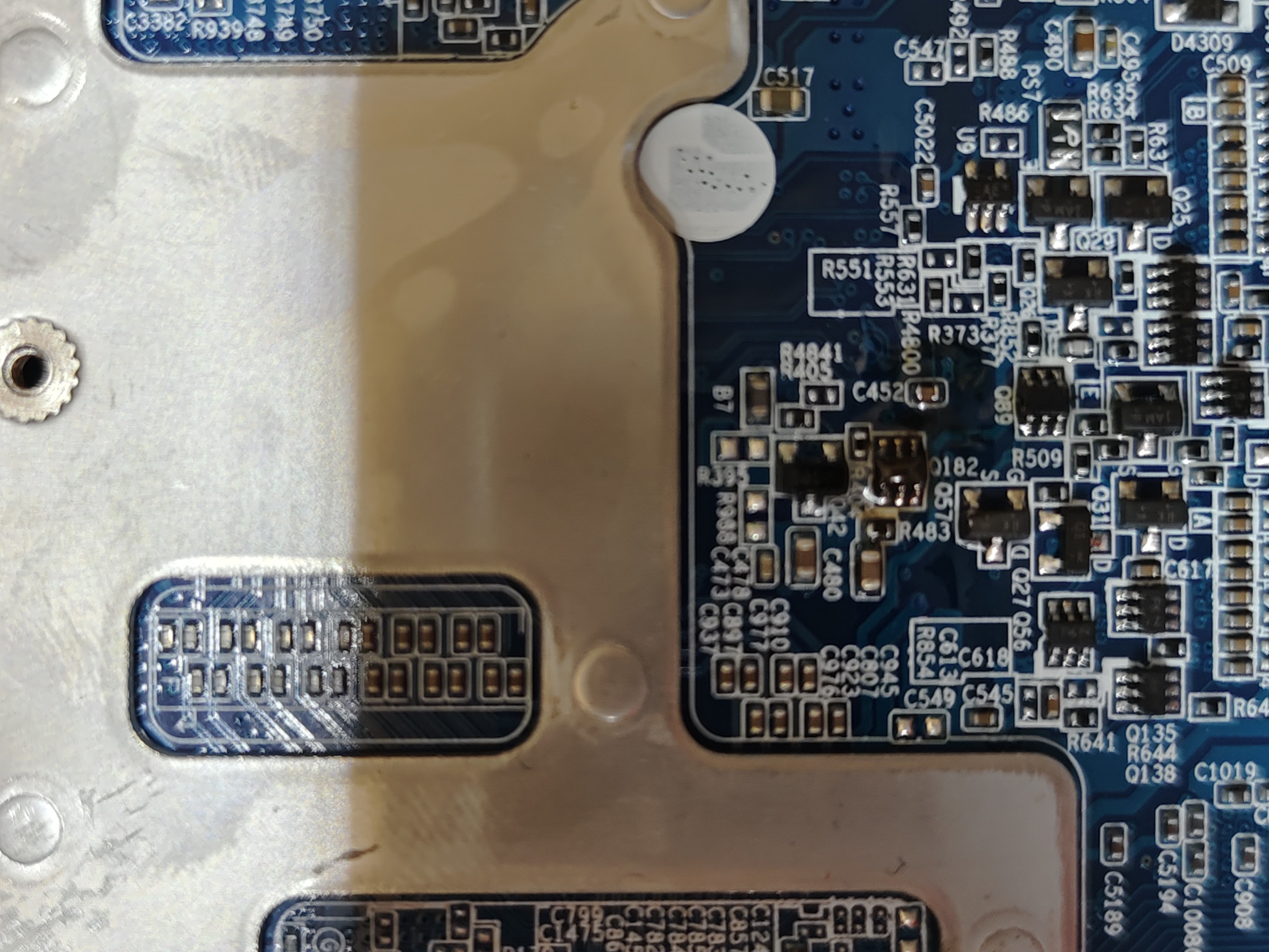

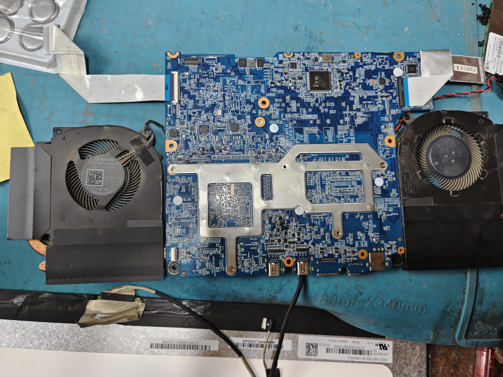

问题是,内屏不显,也没有暗字!
测量屏幕供电  19V 开机瞬间有一下! 之后就没了   屏幕供电,是由q42,P沟道管子,输出  测量,S级   19伏V  控制端G级  开机瞬间低一下  就变成19V D级无输出!再往前跟,Q182,双N沟道管子 2脚开启PCH_LCDVDD_EN 测量  开机瞬间3.3V  然后就没了 ,我把Q182去掉后测量 3.3的开启一直有!   怀疑这个双N沟道的管子,坏掉  从料本上拆了一个 换上之后 屏幕供电19V 正常了!
之前,以为是屏幕的问题,连屏幕都拆下来了,换了之后也一样!
