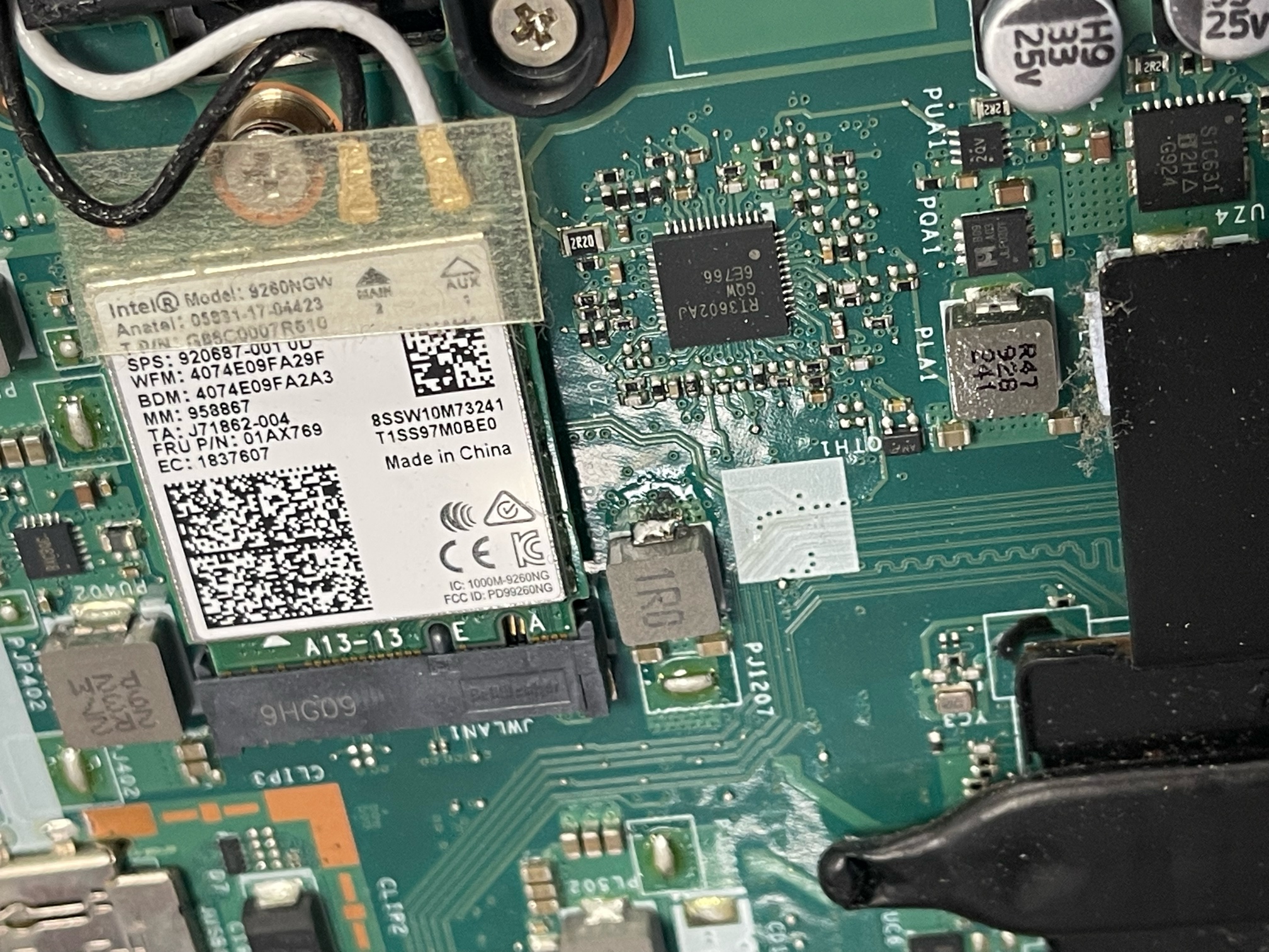

客户说不开机 拔电池触发0.2不动 打算量一下电压 下万用表针 听到啪的一声
这tm的头不是要裂开了?断电一看妈的原来是电感一头裂开了
就是wifi旁边的这个电感翘起来了 这该死的低温锡  焊好电感 通电 蹭蹭往上跑 亮机了  以后低温锡造成的各种问题千奇百怪数不胜数
