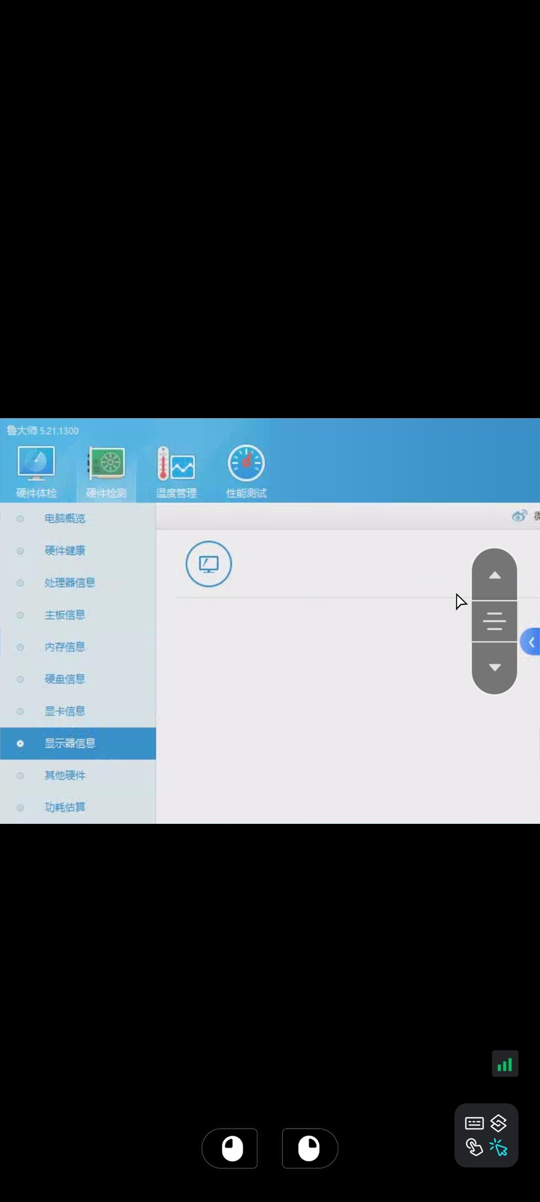

求助,笔记本能开机但无法亮屏,键盘灯亮
貌似除了显示器不亮以外一切正常
鲁大师硬件检测里【显示器信息为空】,但有显卡
我能看到是因为电脑上装了远程软件,远程操作
外接显示器无效
打显卡驱动貌似无效,打不上好像

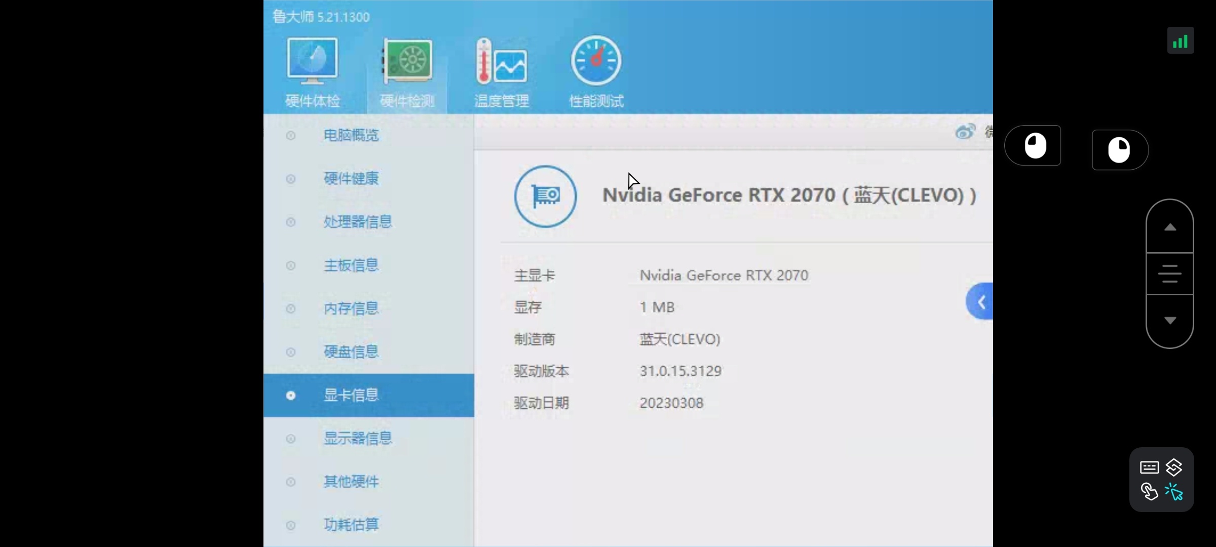

2023 0327 11:02更新
好像是显卡坏了 显存识别不对

作者: shangge84    时间: 2023-3-27 08:23
这个机器显卡独连的,远程共享不需要显卡,修显卡吧

作者: u1492274    时间: 2023-3-27 11:04
好像真如你所说,显卡坏了,硬件信息里的显存只显示1M

作者: u1492274    时间: 2023-3-31 14:04
2023年3月31日 14:03 送修,已经修好了,花了900大洋,好像是显存和核心烧坏了,电路好像也烧坏了
