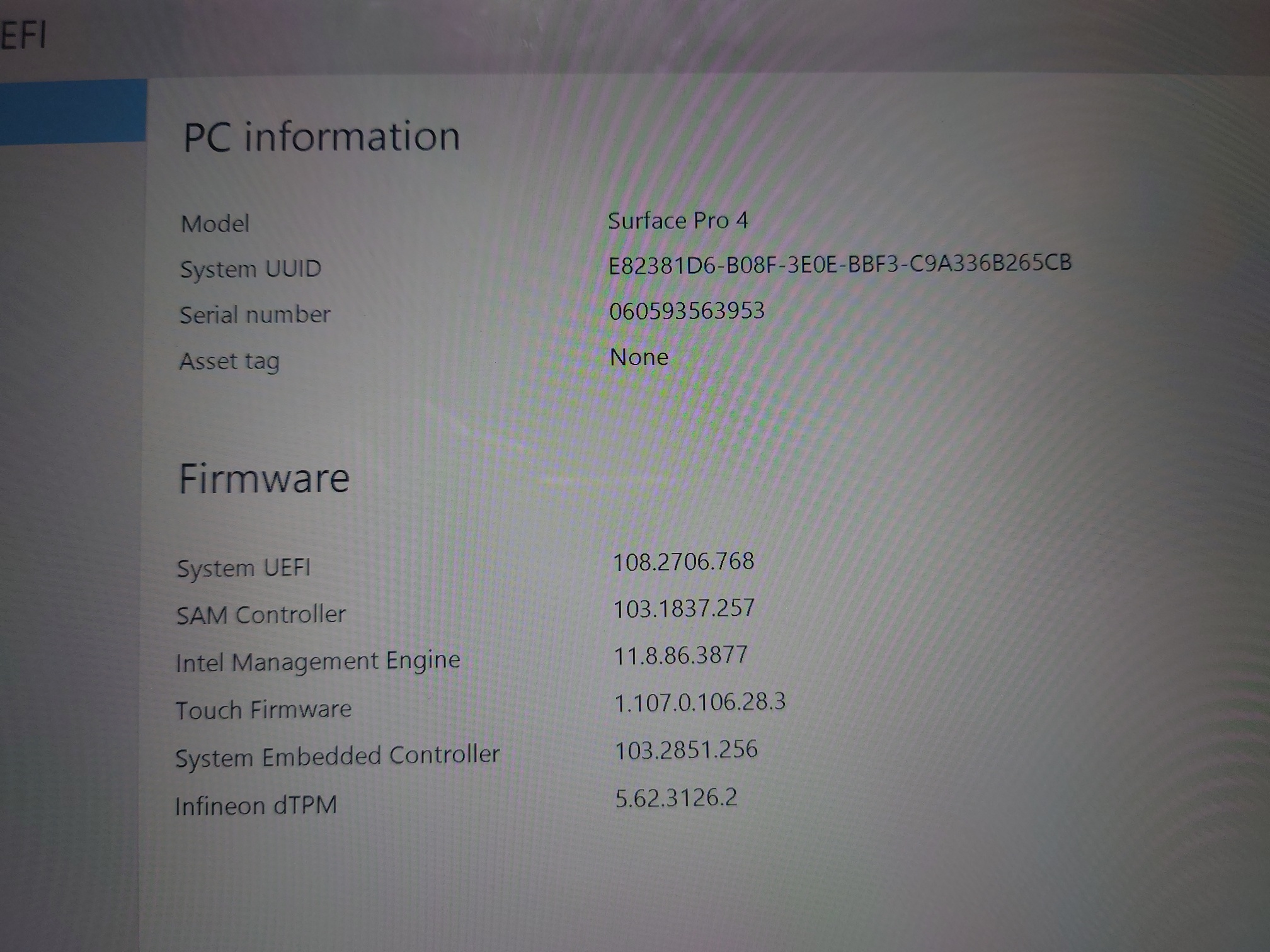

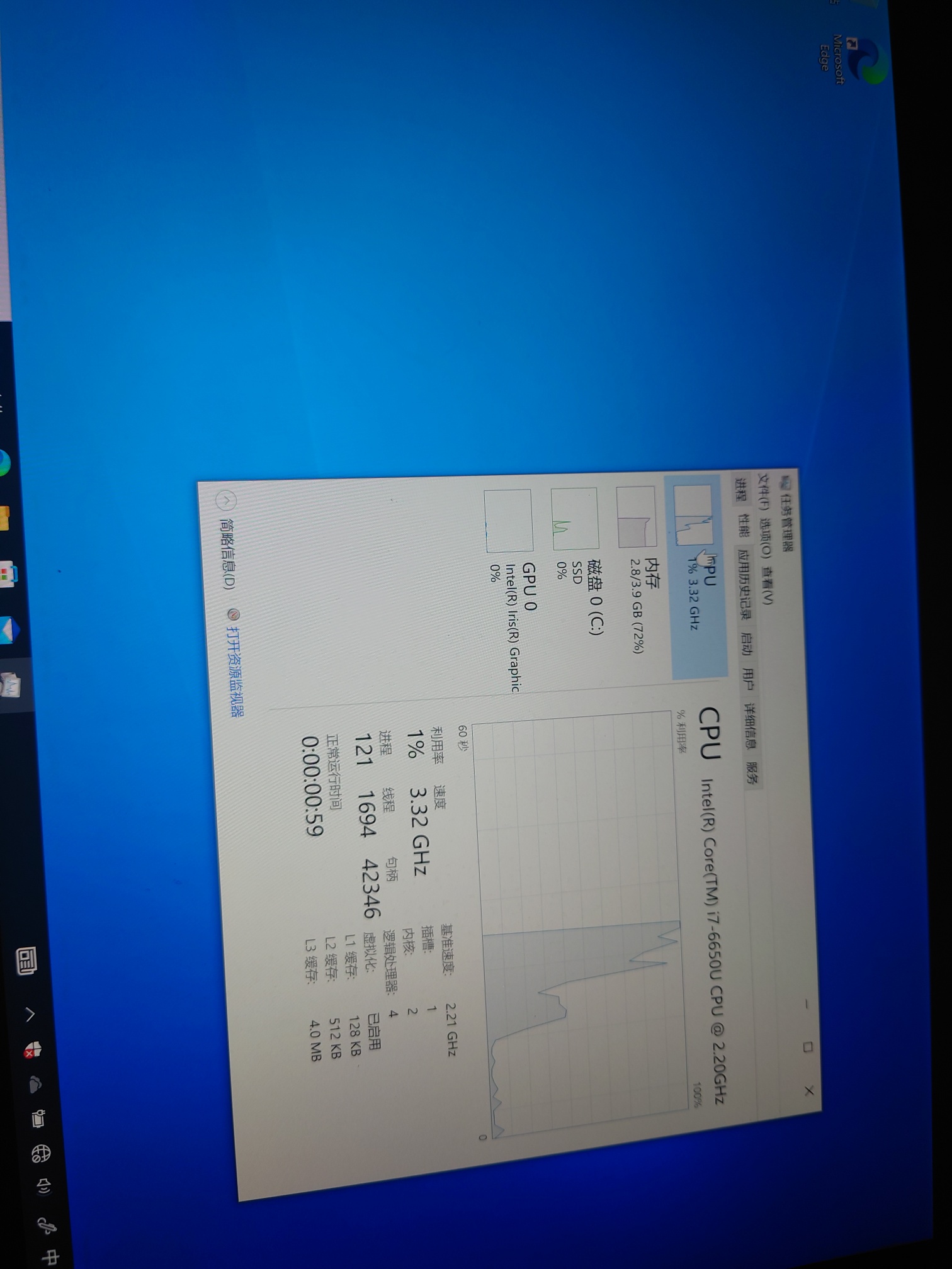

主板不知道哪里来得了,到货ec坏,本机内存被上次维修员偷换成4g内存,目前我测试,更换16g和8g海力士内存都不能被识别,只有更换三星的8g内存改4g的识别电阻才可以开机进系统,直接换4g的内存颗粒,也不可以识别,触发卡0.6,更换过cpu,cpu背面的电容掉了十几个,不知道和这个有没有关系?原机cpu的话,也是依旧不过内存,把识别电阻移动到4g,目前测试,只有工厂bios还有另外一个bios才能开机用,原机的也不能开机,现在已经合成me,正常开机,正常使用,没有死机症状,功能正常,这种大概是哪里问题?是不是还是me功能不匹配概率比较大?
