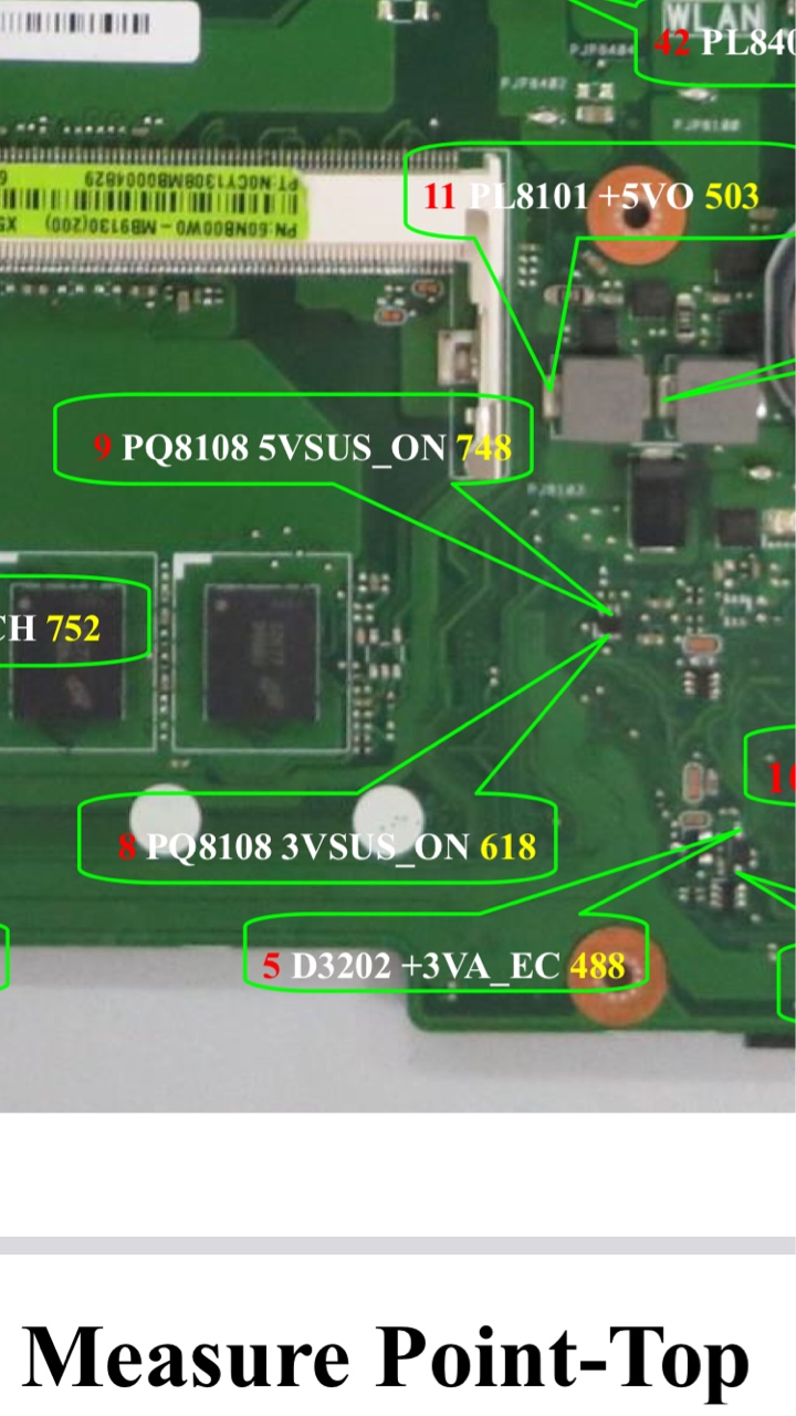

我是新人,修的也是自己的电脑
具体问题是:某天晚上正常关机后,第二天早上按开机键就是标题那样灯亮一下立刻灭了,机子也起不来,后面我开始拆机把硬盘拆了,再次启动亮机了,我以为是硬盘的问题,但是把硬盘插上再次开机起来了,而且正常使用了一天。
重点是当天晚上关掉之后,第二天又成那样了,循环了几天,后续我为了观察他的问题,选了一天能启动的一天,晚上没有选择关机且运行程序情况下,第二天可以继续使用。但是,晚上选择电脑不开任何程序低功耗运行时半夜就自己灭了,第二天就重复标题的问题!
现在彻底变成那样了,没有偶尔能起来的情况了……
背景说得有点多,不好意思哈
然后我就开始在论坛找x550cc的电路图,只找到了维修指南那个,对照着维修指南的内容检查了一遍,
这个机器待机0.02按了开关之后变到0.08然后就立刻掉了
5v是有的 这个机器3.3v是触发才有的,实际检查也有3.3v
然后不插电检查了一遍各个电感,没有短路情况
根据维修指南测了一遍只发现这个9他这里写的5v,但是我测只有3.29v
还是说要触发之后才有5v?
大佬们支支招,为了修它我天天泡在论坛看大佬们的维修方法

我好像发现触发测不到cpu电感的电压
