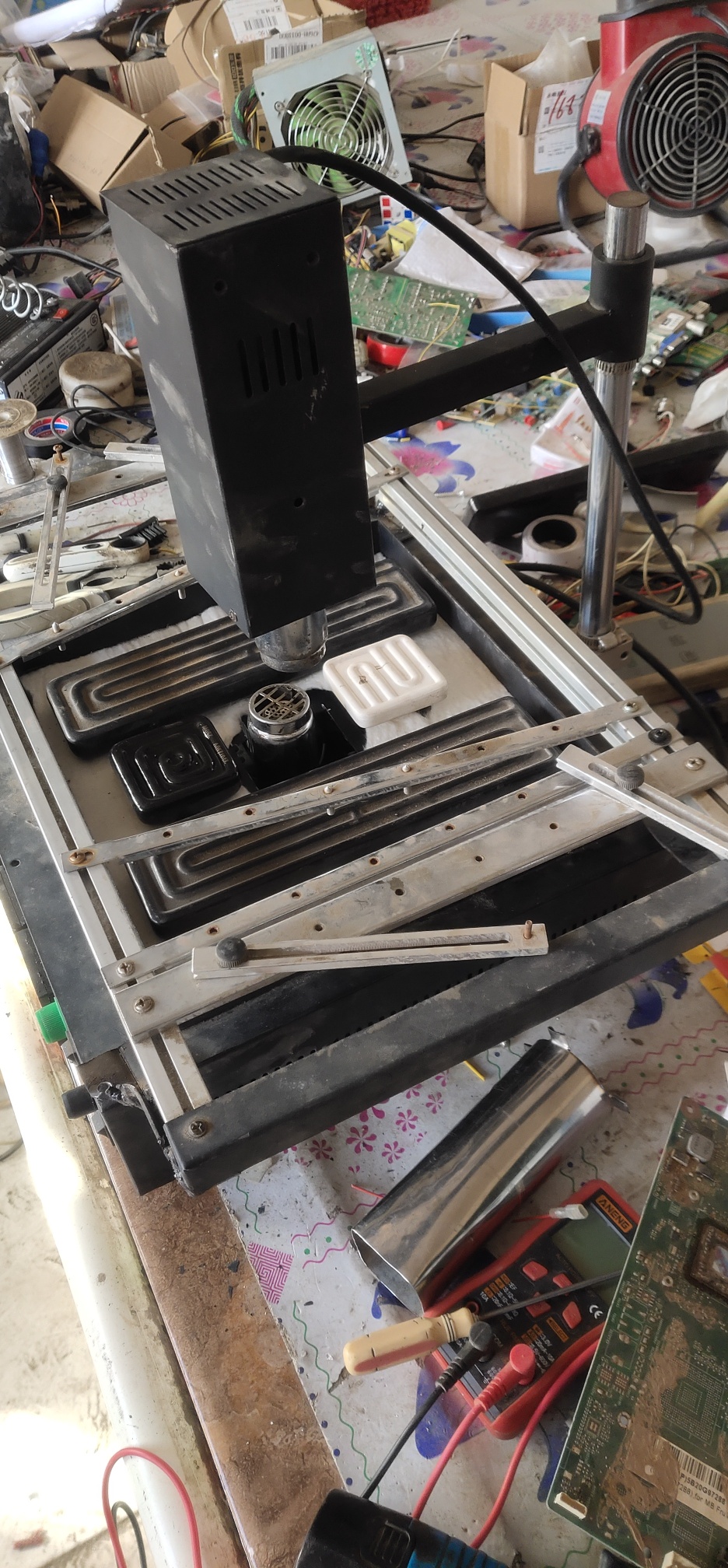

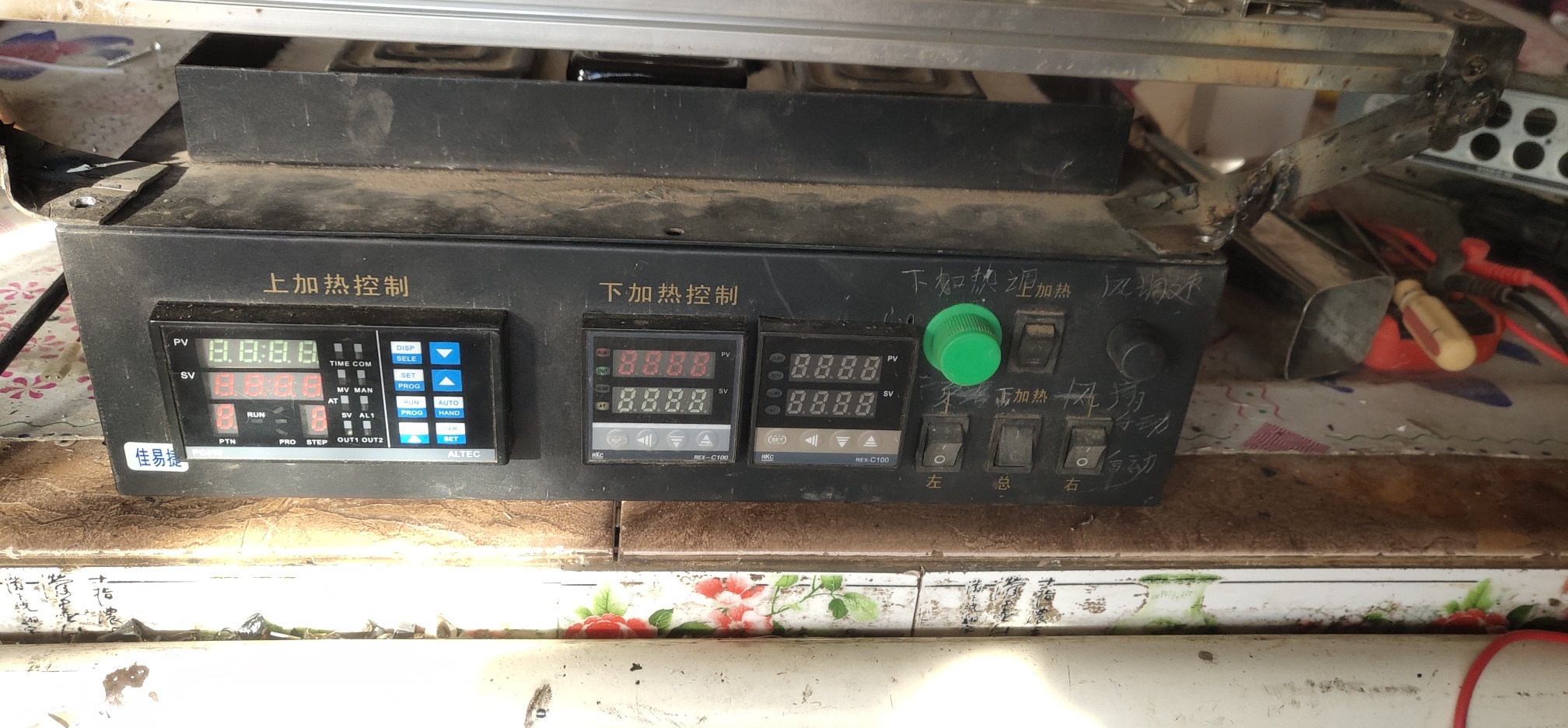

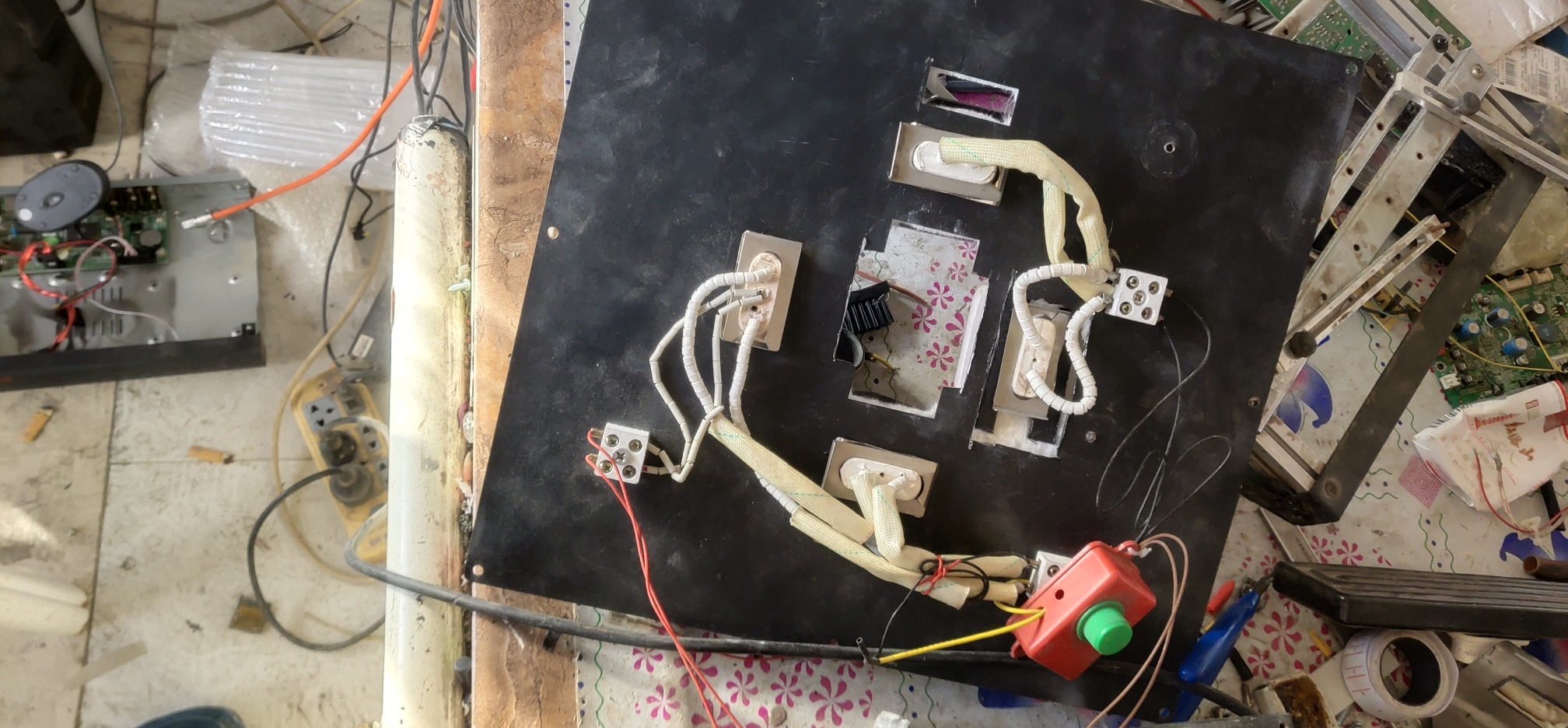

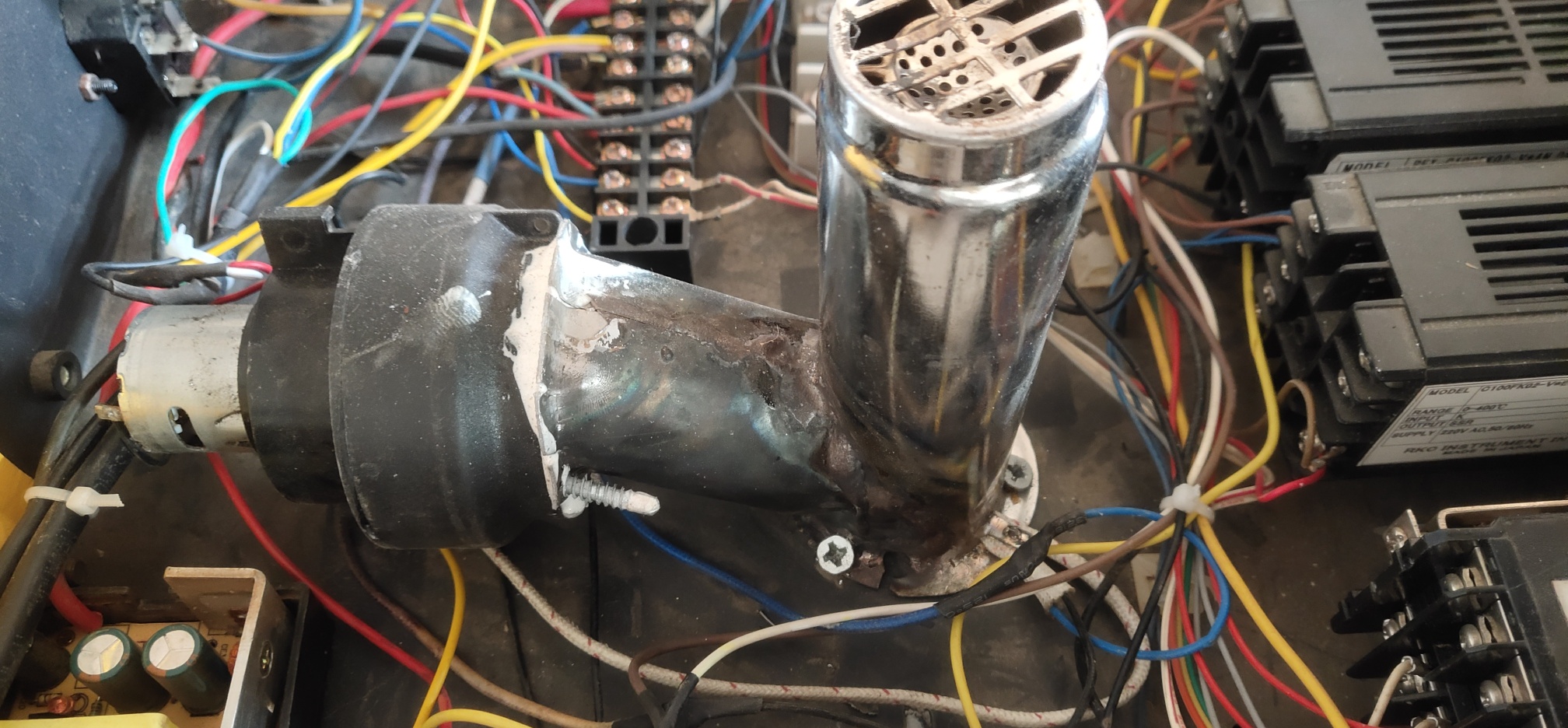

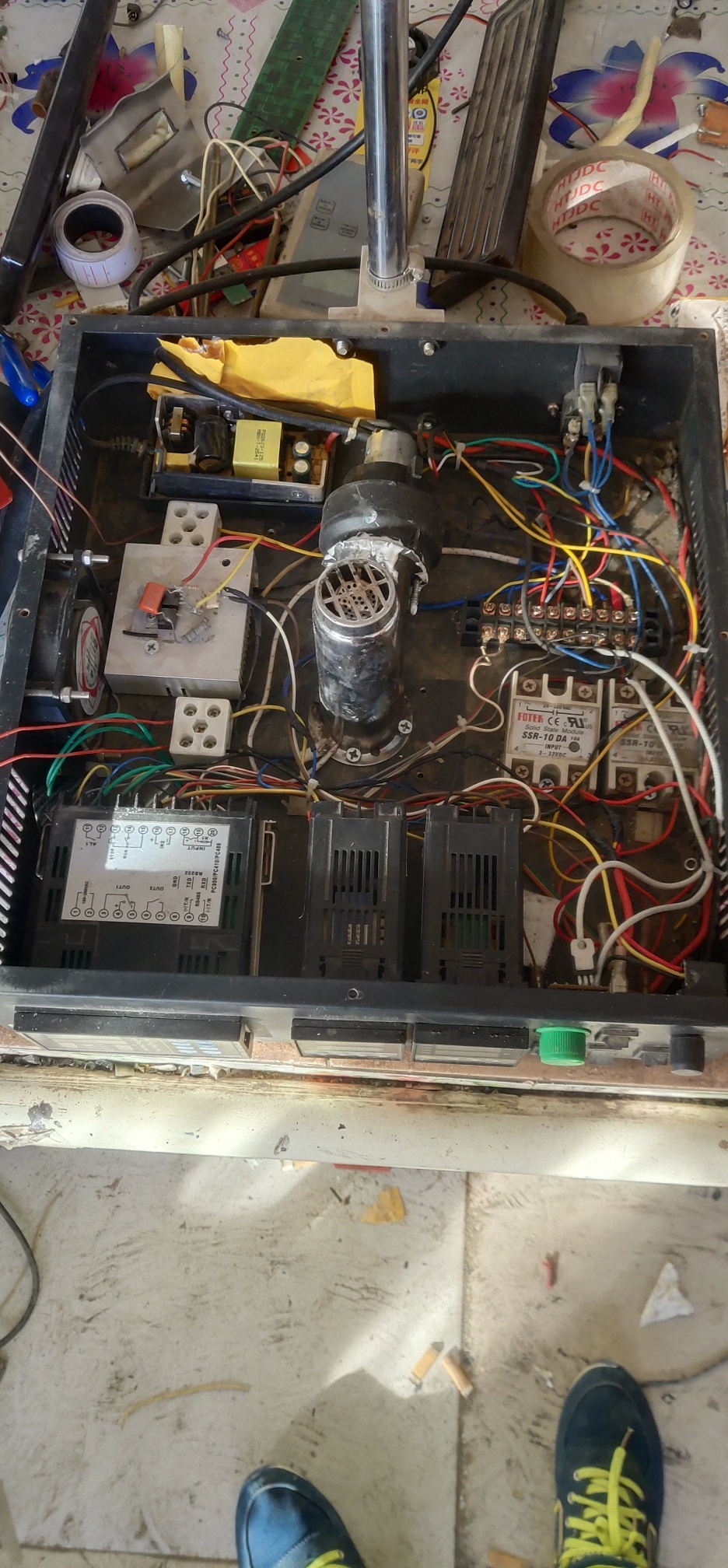

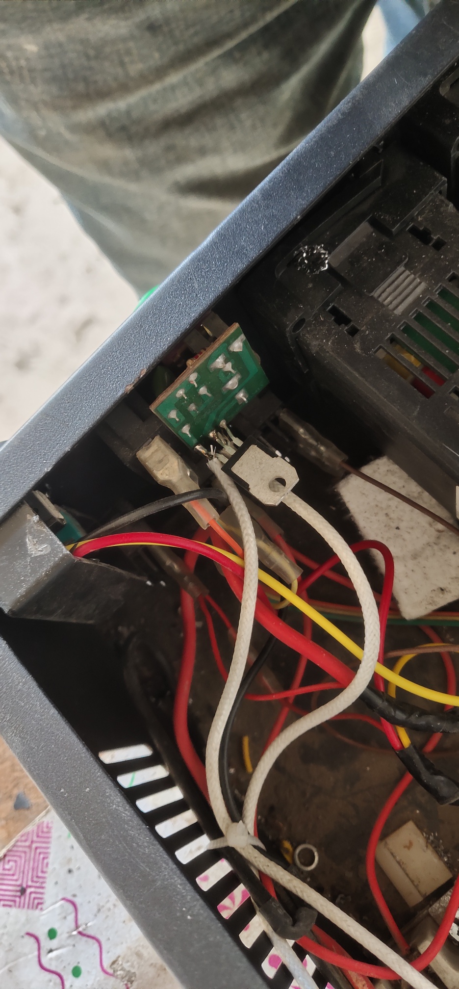

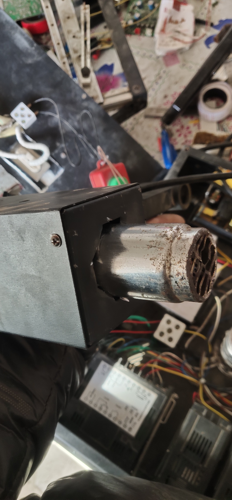

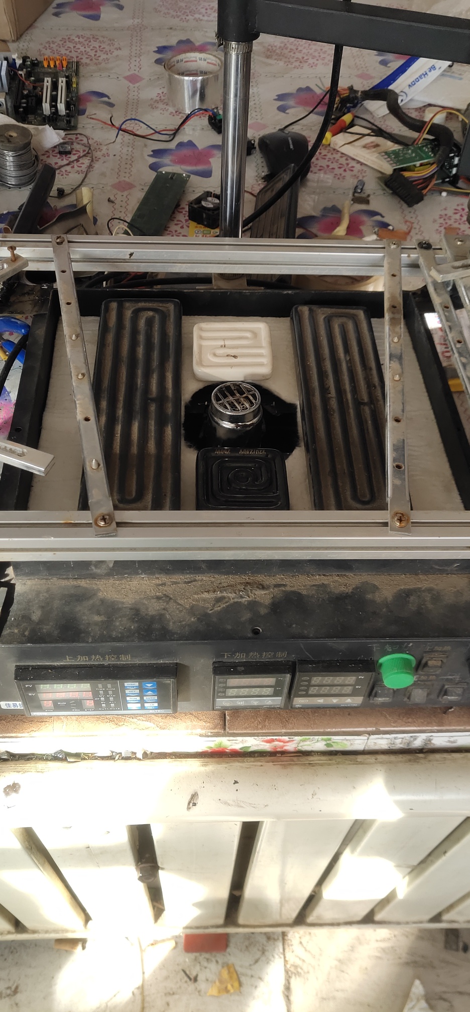

海鲜90买了五把热风枪 自己diy一下焊台 看着不咋地 但测试一下效果还行 比以前好用多了

楼主,DIY之后,效果怎么样?成功率高不高?
作者: 15124907135    时间: 2023-3-26 08:40
以前是上下红外加热的 温度低了化不开温度高了芯片就变颜色 成功率不高  改完之后就完美了 取下的芯片都没有损坏

下面那风咀再大点就更好了,,,

各种型号的风嘴你是怎么做的

要测温的,我也是diy的,不过下温区是用ptc加热片200度左右,上温区是用热风枪,从170度5分钟升温到220度拆有铅的,到240度拆无铅的。
作者: hrh2019    时间: 2023-4-7 08:50
下风改得有创意,红外没直吹好把控
