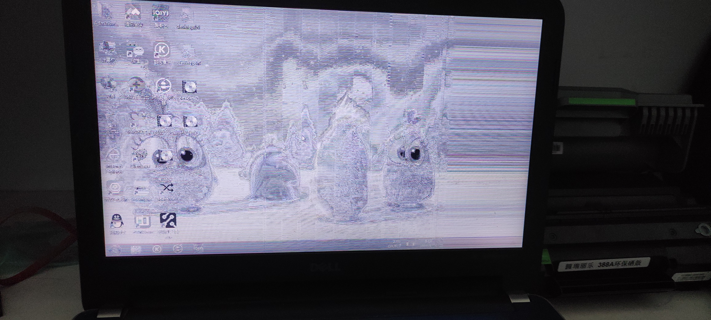

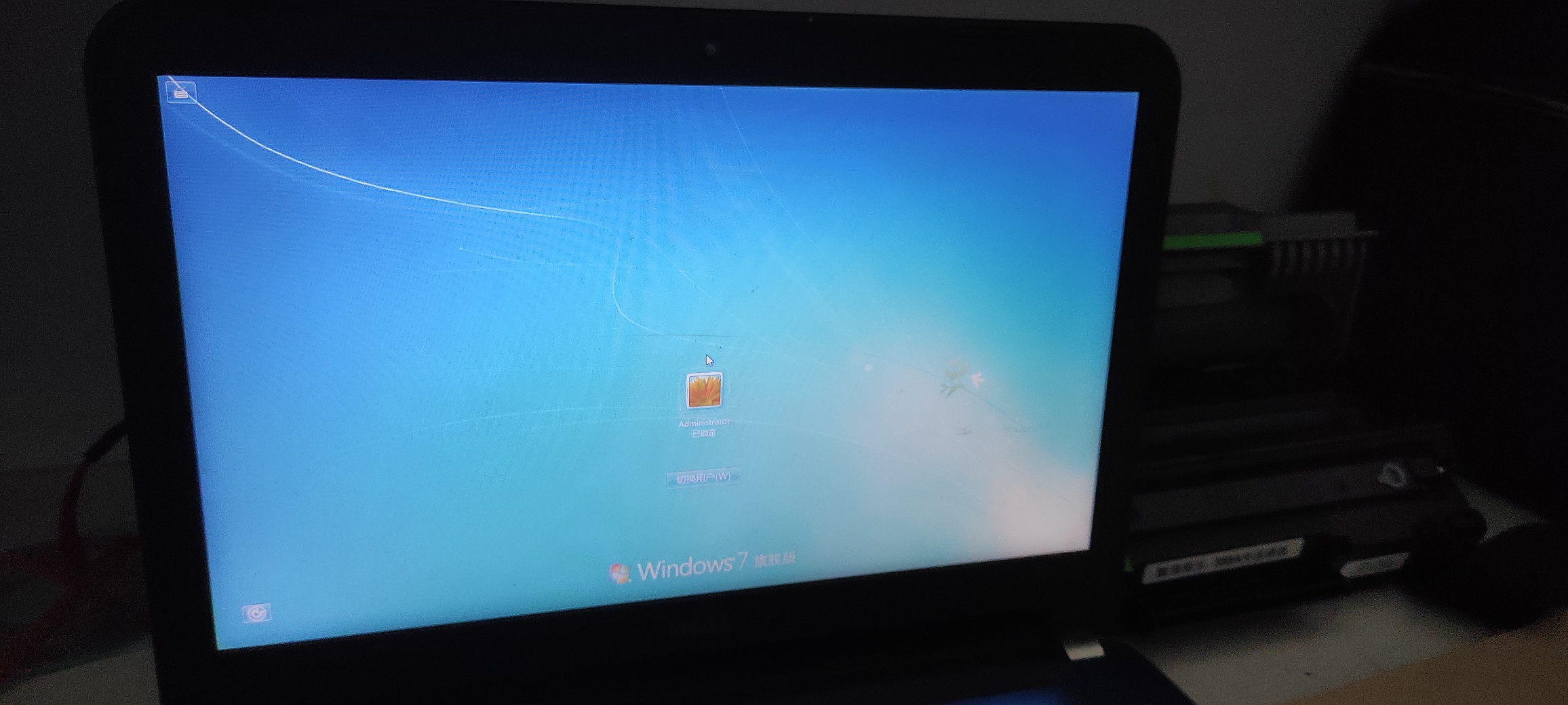

偶尔开机花屏,把上盖扣下再打开就正常了。

这是笔记本,先查屏线接触
作者: FY1234FY    时间: 2023-3-25 18:36
先查屏线接触,再查屏幕与升压板的接触是不是有虚焊,前几天我整了一个戴尔 E6540的本,就是屏幕与升压版虚焊,后来加焊屏幕排线整好的。

作者: 天奇电脑维修    时间: 2023-3-27 10:50
重装一下排线,或者换一条排
线
作者: 明Ming    时间: 2023-3-27 11:11
清洗下屏线接口
作者: 542083930    时间: 2023-7-5 15:43
估计是哪里没有接触好吧
