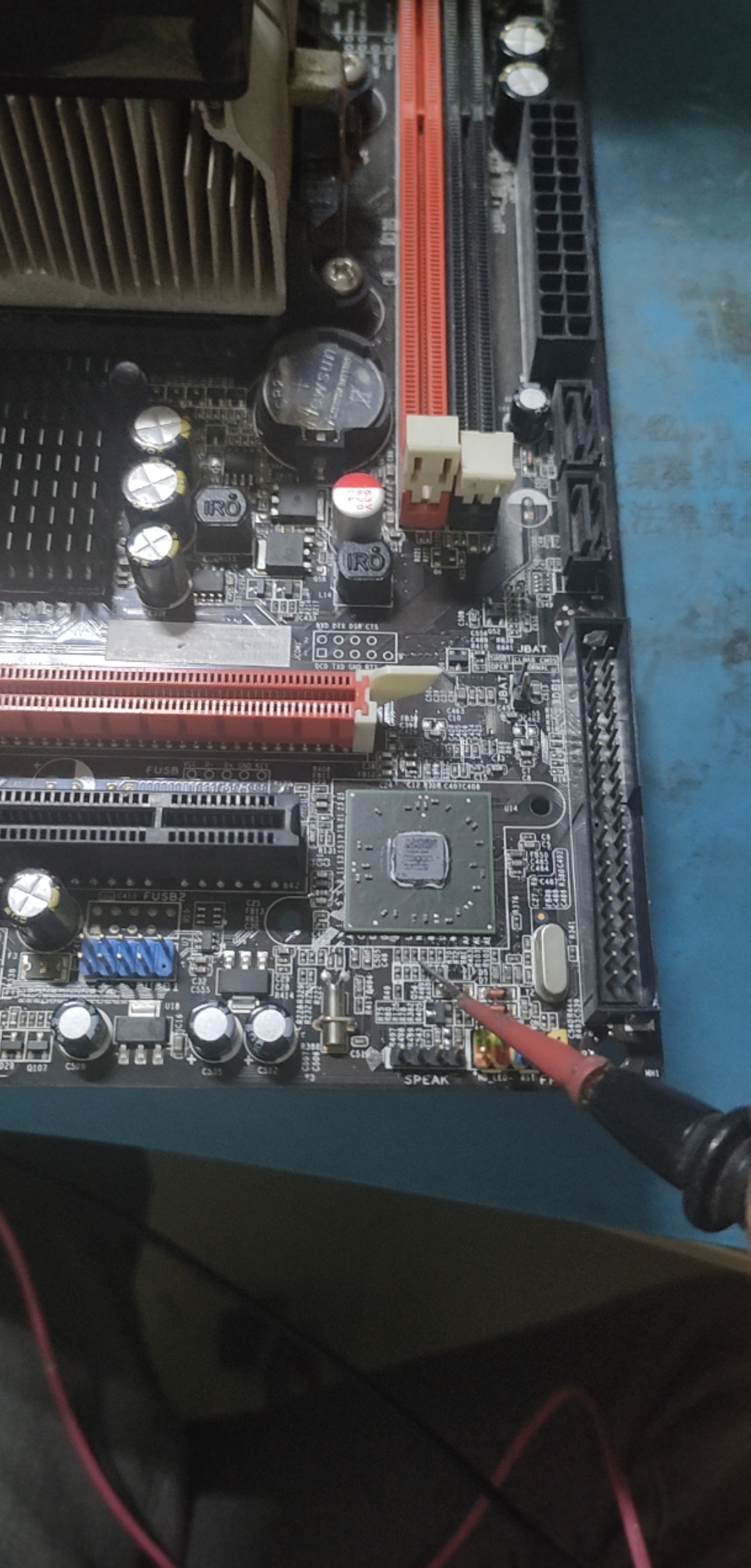

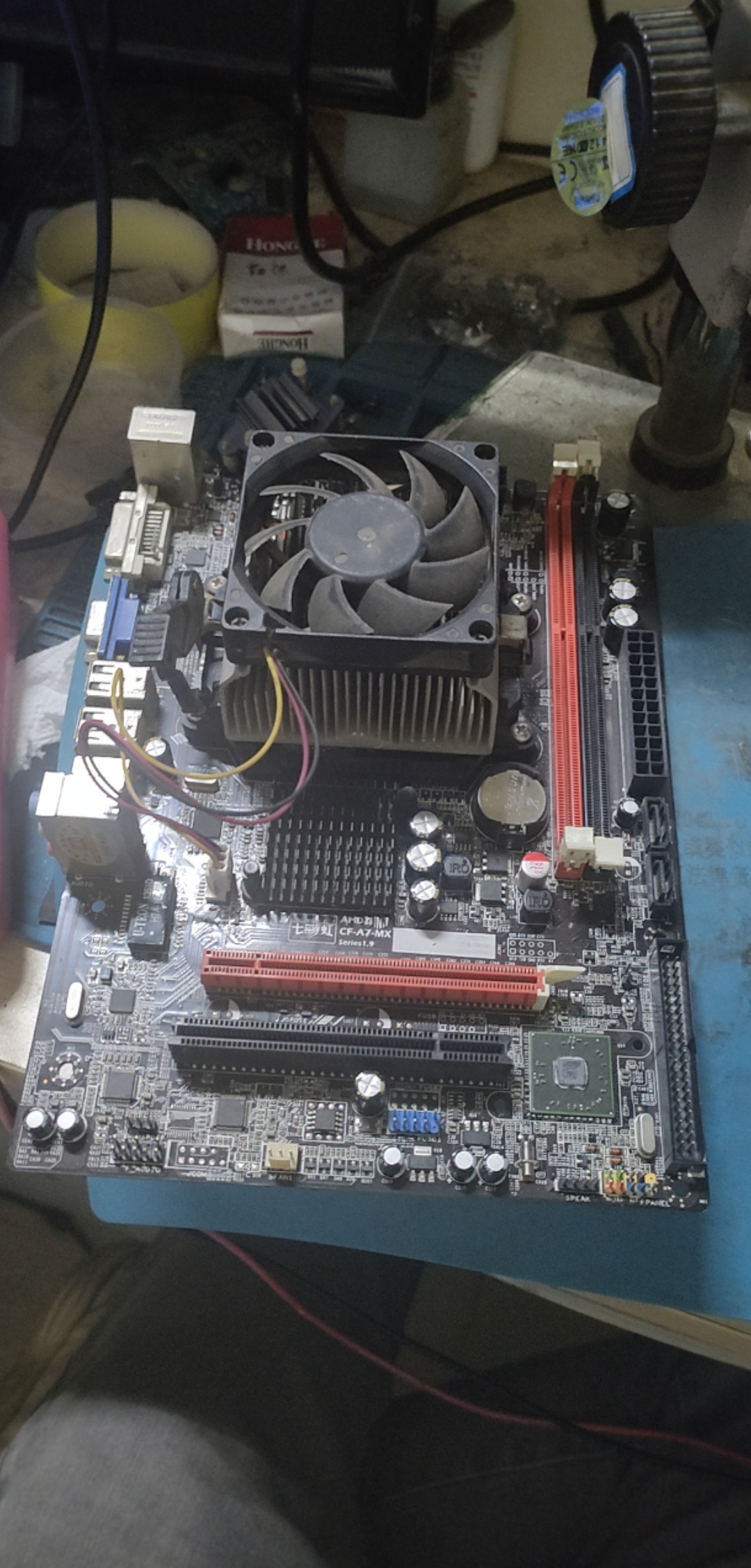

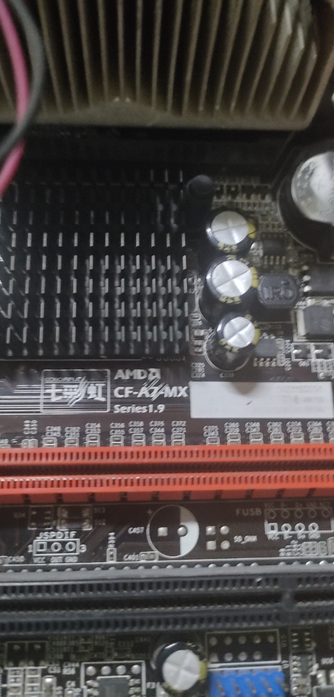

插独显显卡不认卡,测量发现b5,b6脚无穷大,测量相同型号4.0版本是通往北桥的,所以请有此板的大神帮测一下这两个引脚是通到哪个电阻的,感激不尽了。
