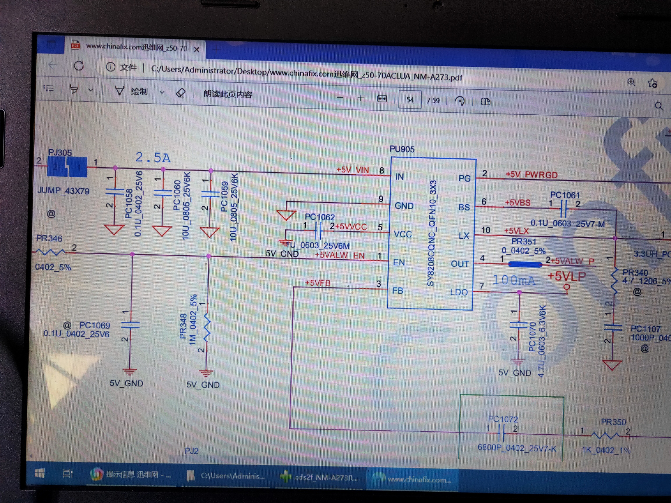

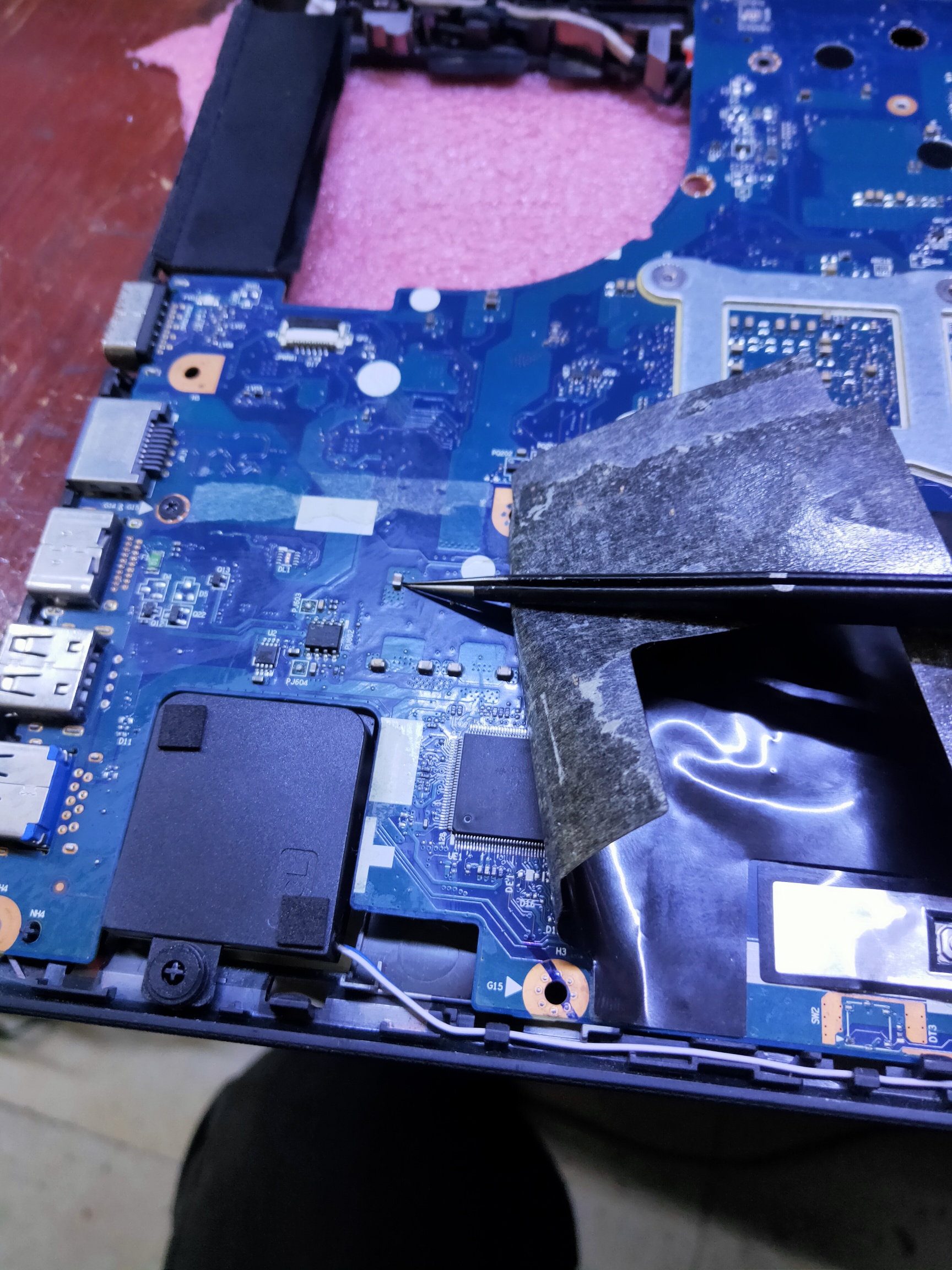

联想G40-70M不开机维修
作者: 吉星高照2599    时间: 2023-3-24 12:31

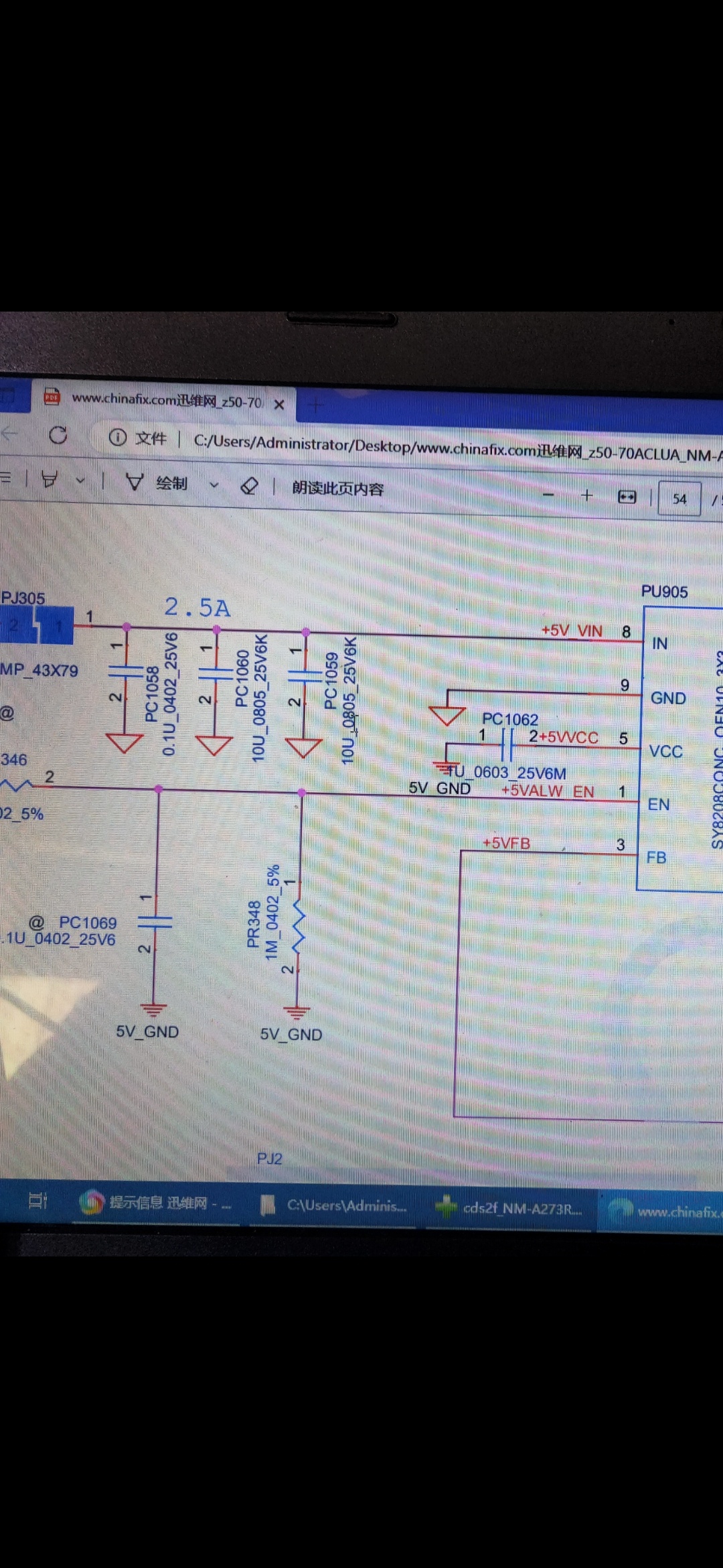

10uf电容短路漏电
作者: 决明子:    时间: 2023-3-24 16:57
PU905芯片VIN 供电输出电容短路导致不开机
