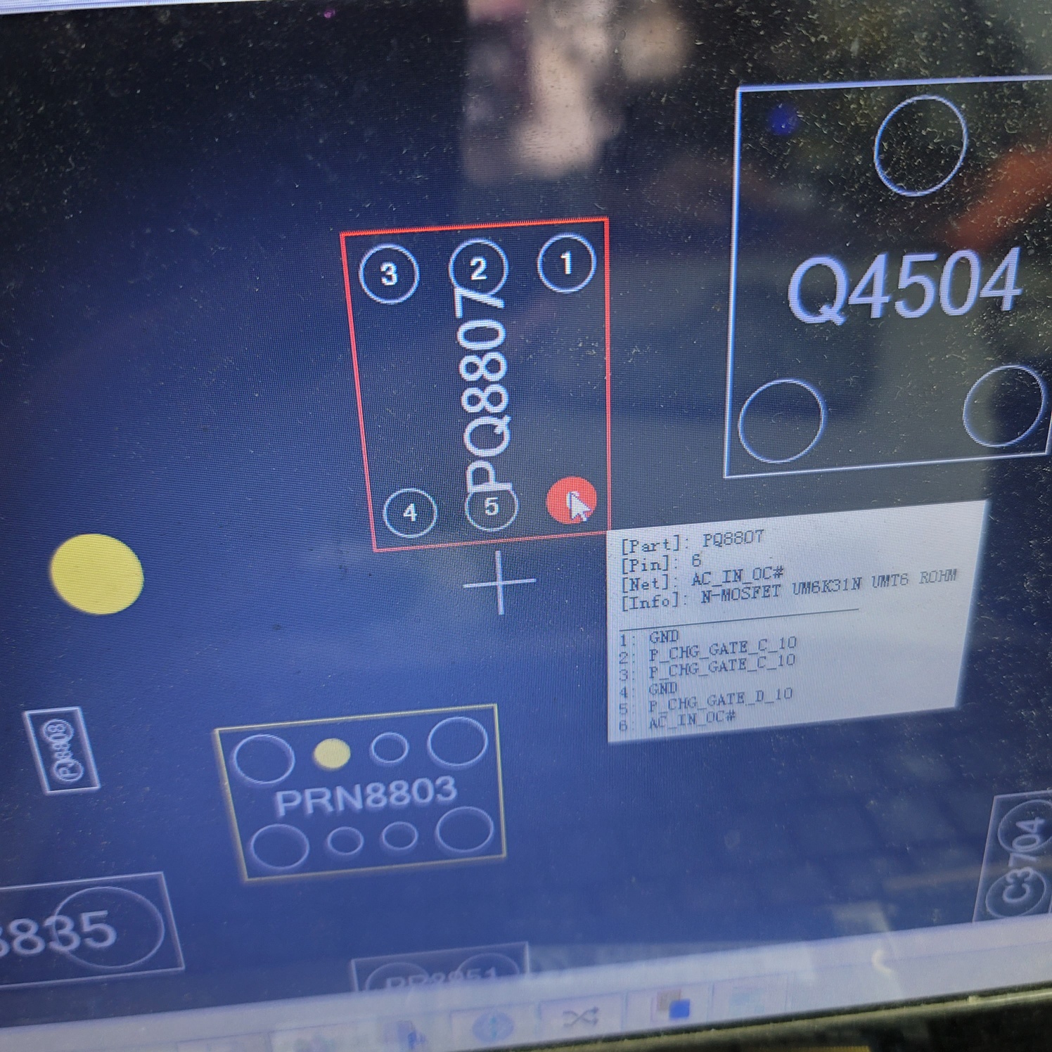

标题: 华硕N53SV不开机维修 [打印本页]
作者: 枫林复开    时间: 2023-3-24 11:54
标题: 华硕N53SV不开机维修
本帖最后由 枫林复开 于 2023-3-24 11:58 编辑
插电待机0.002A,线性和待机电感无短路,线性5V电压有,待机EN开机信号无,重点查EC的待机条件,查AC_IN_OC#电压有3.3V,异常,测到PQ8807的5脚有1.2V,异常,这款充电芯片正常情况下AC_OK输出为低,怀疑PQ8807复合管漏电,换完正常
作者: fixlover    时间: 2023-3-24 12:00
666。谢谢分享。
作者: 决明子:    时间: 2023-3-24 16:58
思路清晰  分析准确楼主厉害
作者: 小毅2012    时间: 2023-3-25 11:14
再换个屏,又是几大百,可以换一台电脑了
