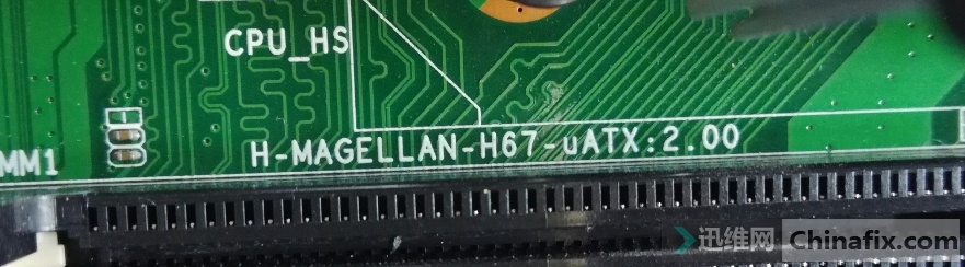

分享一个惠普台式机机H-MAGELLAN-H67-uATX2.00 ,故障现象是报警5声,不过内存,
刷BIOS无效,故障依旧,测内存工作电压发现vddsp电压不正常,从3.3掉到2.4v,正常电压应该是稳定在3.3v,后测得内存旁边有个小电阻一端是3.3v,另外一端去往内存vddsp脚电压不正常,于是换掉次电阻故障排除,电脑测试稳定运行,在次分享给大家,如有遇到刷BIOS无效,可以检测此处,
