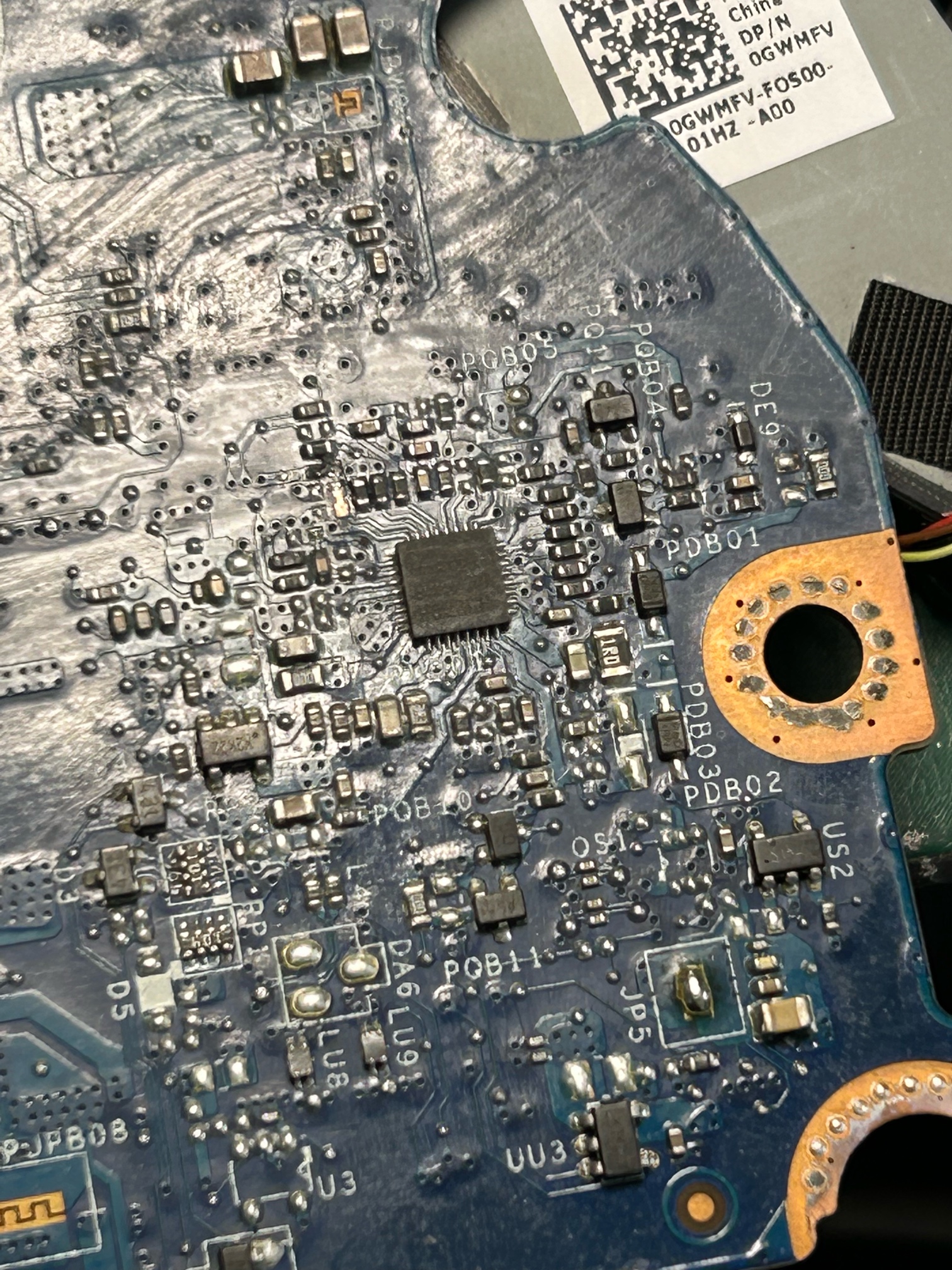

不充电的Dell g3主板La-F611p不充电。图片中划红圈的,和百度里的不一样,怎么回事,是我这不对吗?!

图片中划红圈的,和百度里的不一样? 不知道你看百度图是什么样子 ? 可以上传图对比下

作者: robertyunwu    时间: 2023-3-24 13:14
刚照的充电部分比较清晰的照片
作者: robertyunwu    时间: 2023-3-24 13:19
这机器进水,不开机,处理完好几处进水部分,还有腐蚀过的,现在能开机,电池和电源适配器都能单独开机,电池和充电器同时装上开机公共点是电池的电压,高手们给指点一下,谢谢!
作者: lajidong    时间: 2023-3-24 16:08
那是因为这款板子有两种,一种用的是9538充电芯片,另一种用的是95522充电芯片,你看图纸就知道了

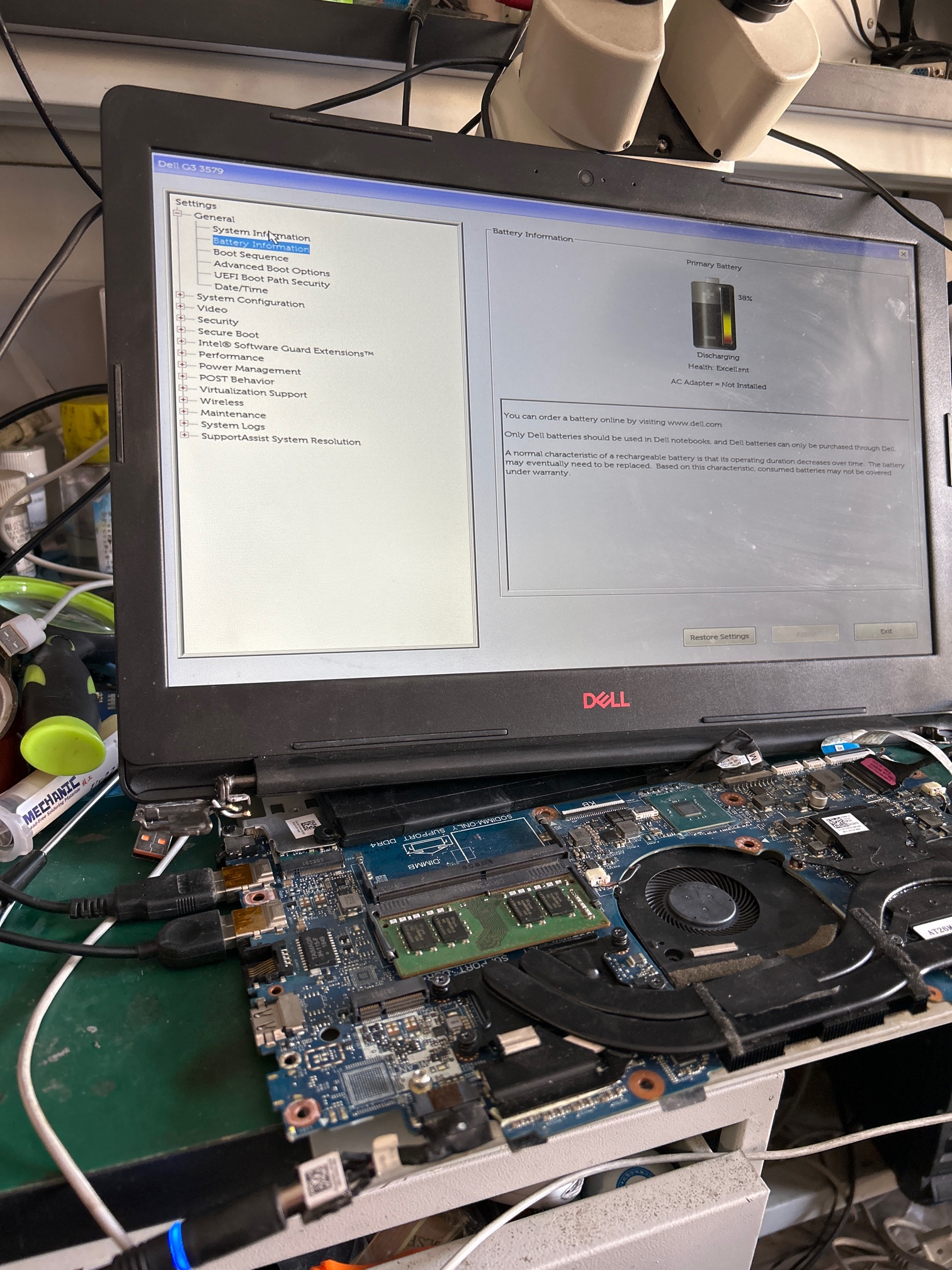

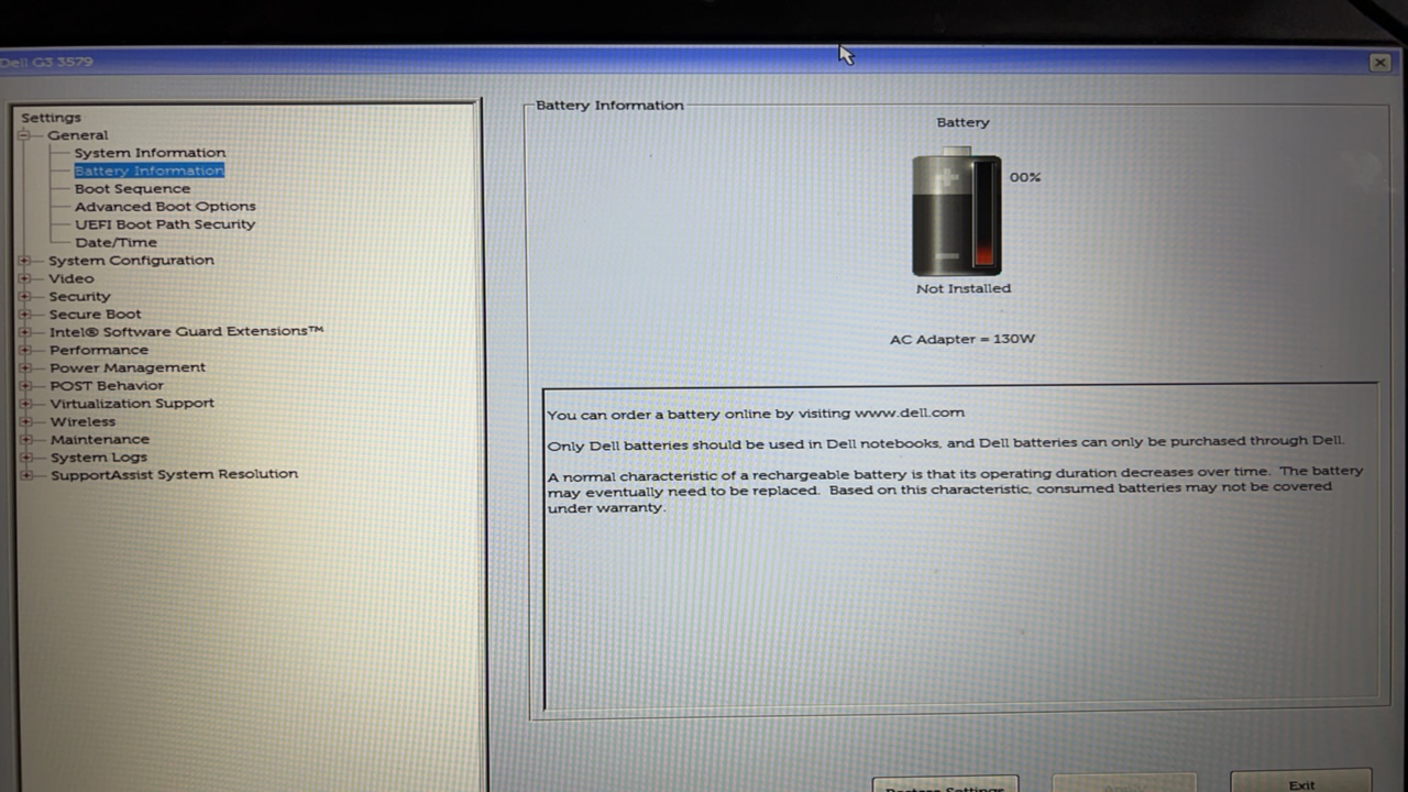

谢谢大师们的回复,昨天晚上太累了,又没有测试电压,现在我进bios显示电源适配器没有装入
作者: robertyunwu    时间: 2023-3-25 09:50
作者: robertyunwu    时间: 2023-3-25 09:56
电池和充电器单独或同时都可以开机

机器放我这快一个月了,BIOS刷了,充电和ec都换了,还是不行,acok电压只用电源适配器时3.09V,接上电池时acoK就变成0.012V
作者: tantqh    时间: 2023-4-28 18:52
红圈地方有没有断线?
作者: robertyunwu    时间: 2023-4-29 11:42
tantqh 发表于 2023-04-28 18:52
红圈地方有没有断线?
哥们你还真是火眼金金,还真是它断线了,太感谢了
作者: robertyunwu    时间: 2023-4-29 11:44
一脚我记得测过电压和电阻,没有正常值的比较,给疏忽了
作者: tantqh    时间: 2023-4-29 11:45

1脚断线肯定是不充电的了,但愿就是这个断线就解决你的冲放电故障

短线的地方连上了,可是不小心将pcb401带掉了,找不到了,现在上电不亮了,会是这电容捣乱的?
作者: tantqh    时间: 2023-4-29 13:32
PCB41?
作者: robertyunwu    时间: 2023-4-29 14:21
找了个电容装上了,还是不开机,现在倒是能充电了,开机触发一会掉电
作者: robertyunwu    时间: 2023-4-29 14:54
完美搞定,谢谢大家的指导,谢谢这个平台!

主要是LZ的图片比较清晰,腐蚀点明显而已,佩服LZ不言放弃的精神。相互的帖子也可以逛一逛,觉得有分享价值就表达一下看法。
