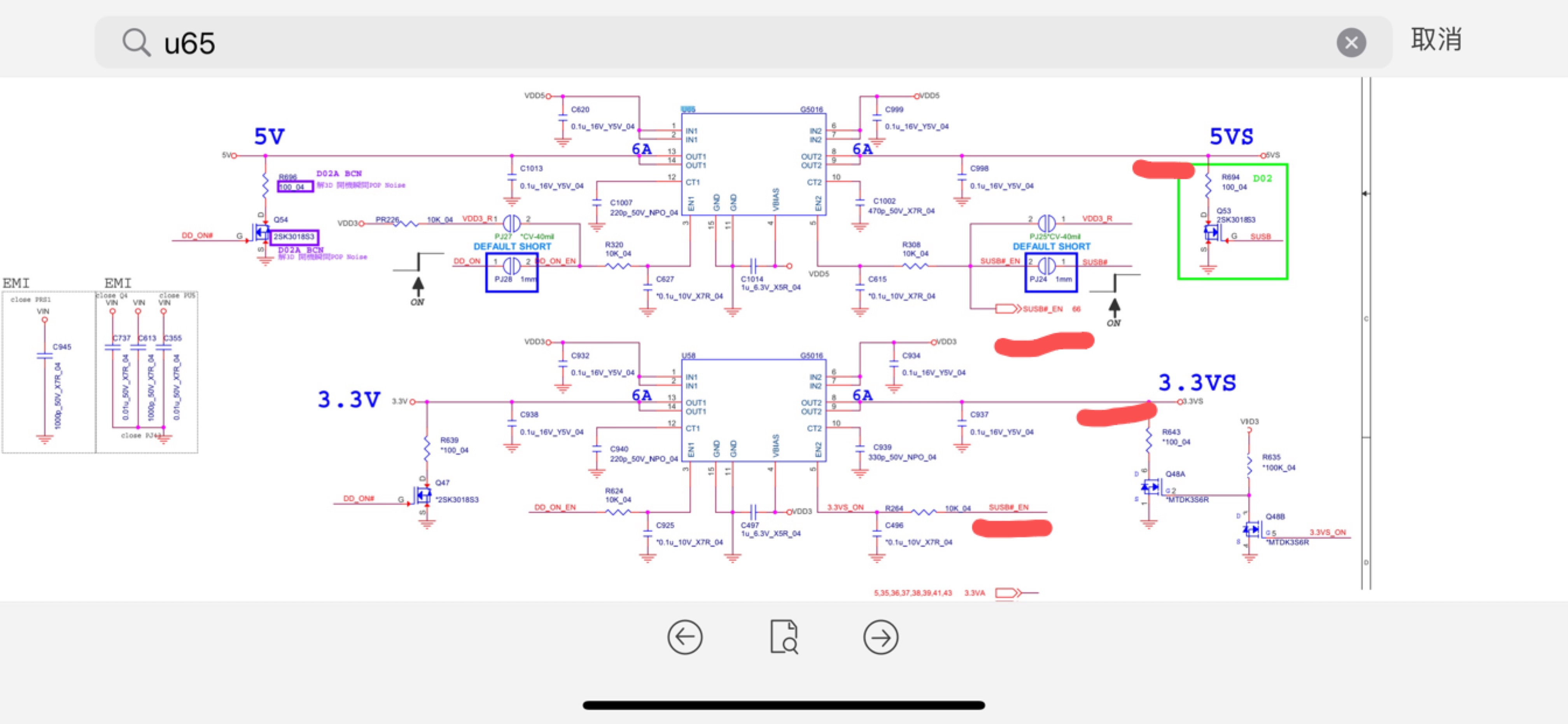

这个电压要怎么产生?8脚和9脚没有电压,en2也没有电压,要怎么下手啊?
作者: 党华    时间: 2023-3-24 18:40
直接连起来试试
作者: qliuan    时间: 2023-3-24 23:19
党华 发表于 2023-03-24 18:40
直接连起来试试
这样也行?是说VDD5和5vs连起来vdd3和3.3vs连起来吗?
作者: 党华    时间: 2023-3-25 17:20
对,你试了没有?
作者: qliuan    时间: 2023-3-25 18:36
党华 发表于 2023-03-25 17:20
对,你试了没有?
试了,开机键灯可以亮了,我把图中的u51u58u65都这样连起来了,电流可以到0.14安然后掉电了,测量了一下,发现vdd1.0没有电压,测量开启脚15脚en_PSV没有电压且对地2.1欧姆,不知道是不是南桥坏了?EC的susc#和SUSB#都没有电压

vdd1.0有了,3.3va有了其他的电还是没有

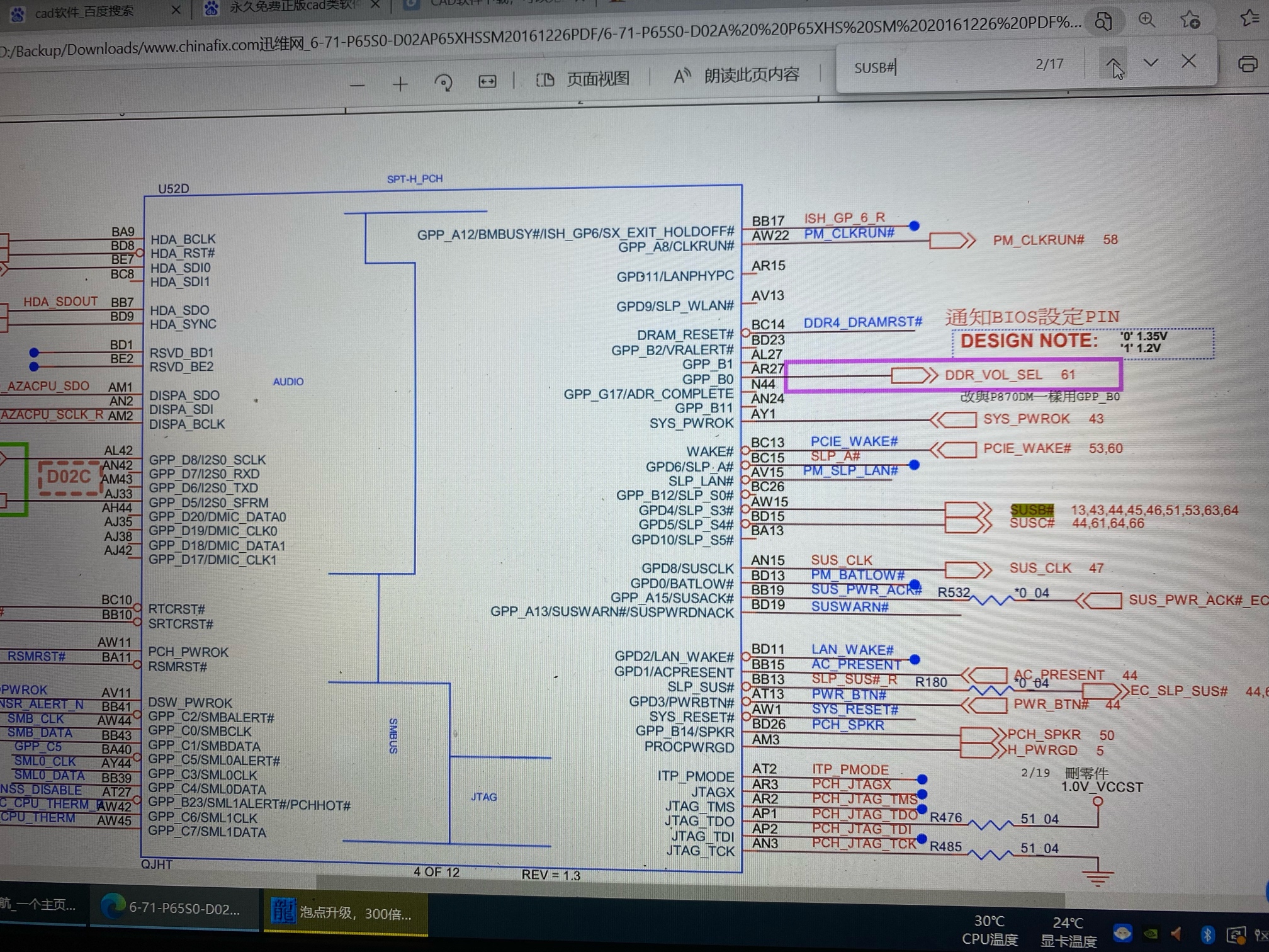

没有短路,断路的话,那你要查PCH的待机条件咯,RSMRST#为高,SLP_sus#为高,按开机键后EC发出给PCH的PWR_BTN#瞬间为低,
作者: qliuan    时间: 2023-3-27 19:00
经测试RSMRST#为低没有电压,EC_SLP_sus#为高,PWR_BTN#为低
作者: feng666111    时间: 2023-3-27 19:52
那你要测RSMRST#的对地阻值咯,正常就follow EC,不正常就follow PCH

不一定哦,如果RSMRST#为低且没有短路的话,说明EC的待机条件不足 ,USB的信号是直接进PCH的

目前来看就是PCH的待机电压不足,导致EC没发出RSMRST#,很大几率是PCH 芭比扣了
