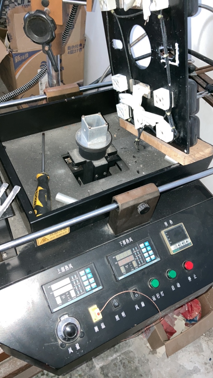

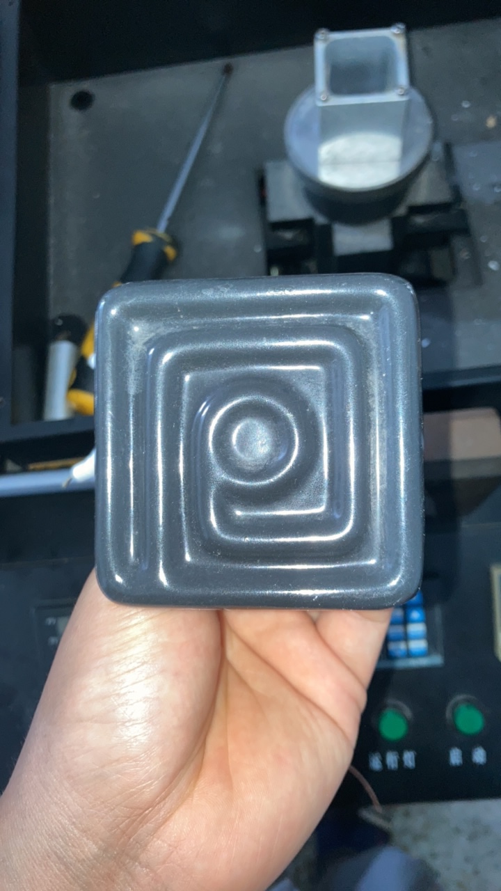

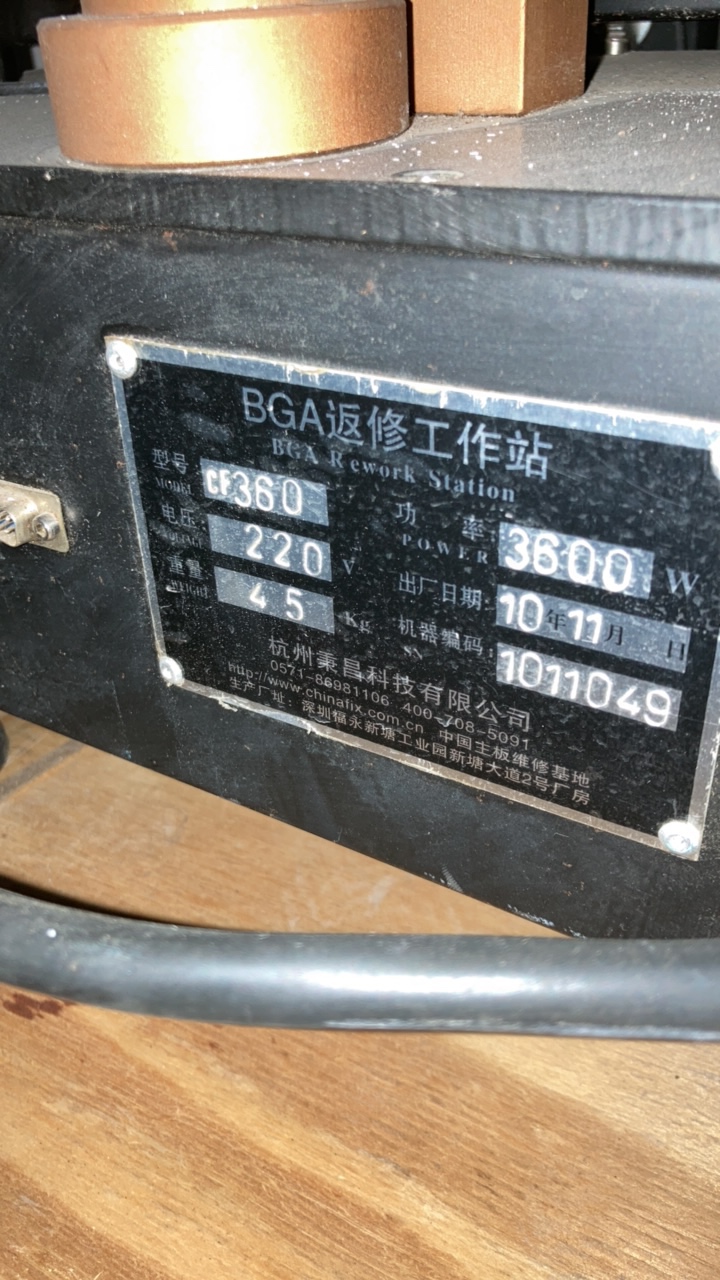

最近发现预热的实时温度没变化一直是常温,然后用测温线探一下都飙升到280左右了,难怪板子都变形了,发现中间的两个正方形坏了,没温度尺寸73x73 请问使用同款BGA的老哥知道这几个发热砖的和功率吗?
我这台是二手买来的,发热砖应该十年来都没换过,还是原来的胶封住
作者: zhangxunhai    时间: 2023-3-23 00:58
就换大小尺寸找就行了
作者: GzJax    时间: 2023-3-23 08:22
zhangxunhai 发表于 2023-3-23 00:58
就换大小尺寸找就行了
找了全网都没有73x73这种.....还有就是功率的问题
