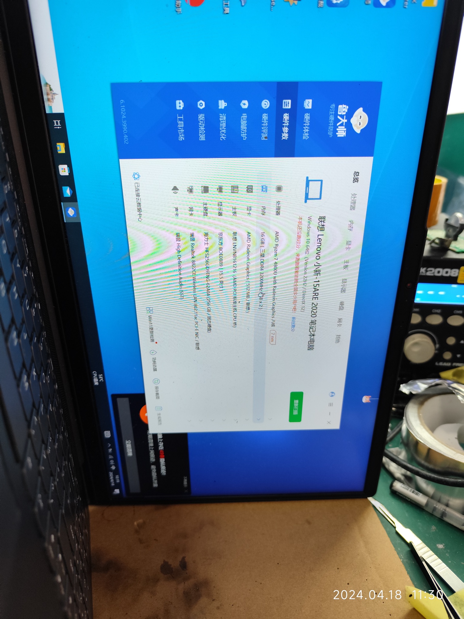

开机进系统  一会就花屏   死机  重启 开机电流  0.7a  左右 不跑吗  。论坛 下了BIOS ,问题依旧。看了论坛同行发的贴说是内存颗粒问题 ,本打算放弃,仔细看了主板  发现cpu 和内存之间 有几个电容空位,就试试装几个。开机测试  看了 几部电影 跑鲁大师  都没出问题。遇到此机 同行
们可以试试

这机器低温锡cpu特别容易虚汗

补电容时相当于加焊了CPU,这样能用几天,肯定还会坏
作者: pengzijin    时间: 2023-5-5 12:46
百分之一千返修 并不是电容问题 是CPU问题 你换电容加热了CPU好了 两天后故障重现

作者: wks123    时间: 2023-10-31 16:44
是你的U虚焊了,老老实实拆出来重新植球吧,这样稳定

应该是热到了吧   跟电容没啥关系

确实是加焊电容的时候加热到CPU了。我用烙铁焊电容上去都没显示。说明没加热到CPU。散了吧
作者: 枝头    时间: 2025-2-7 17:52
试了一样花屏
