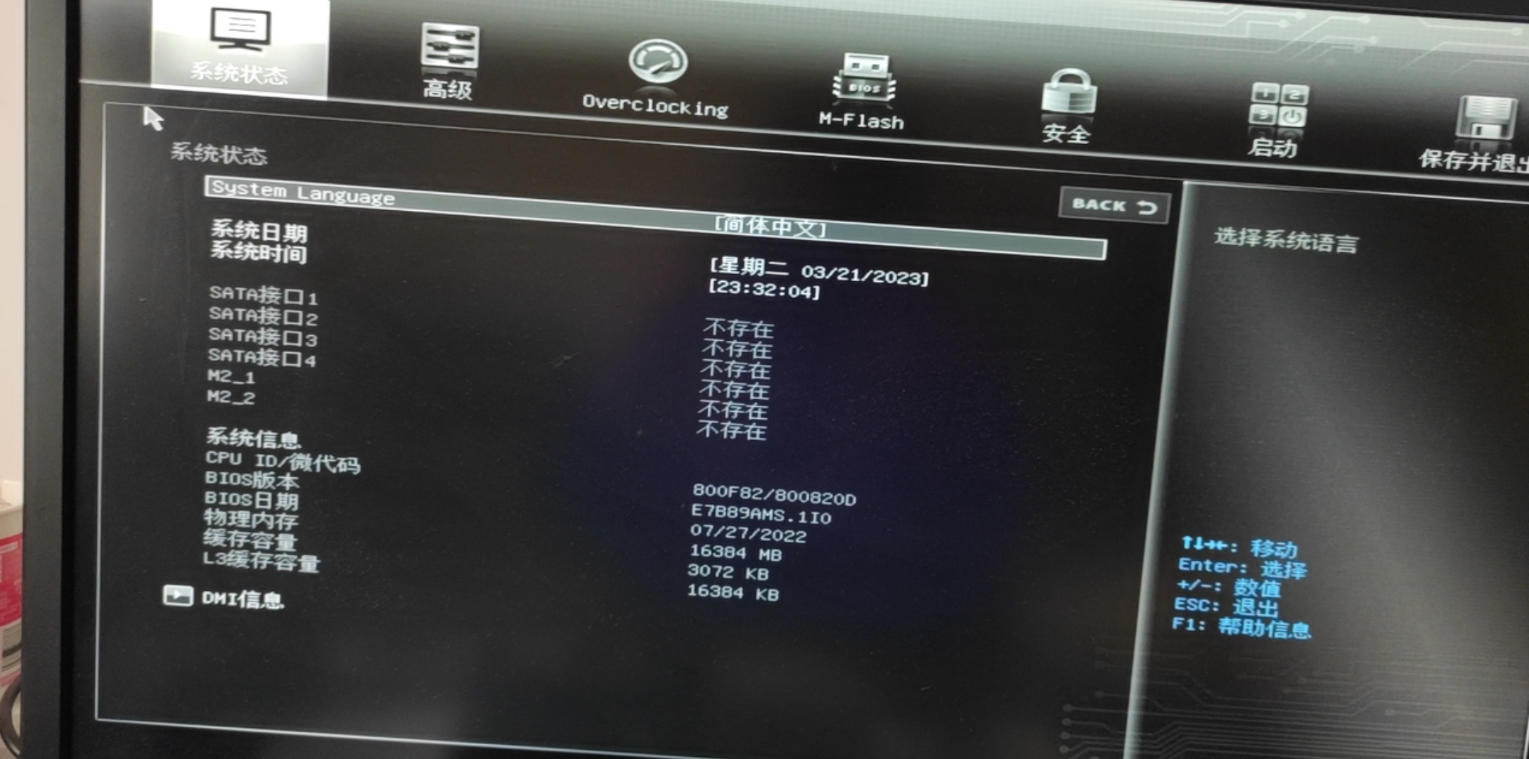

标题: 卫星b450换cpu不认硬盘
用200ge一切正常,换了2600后就死活不认硬盘。bios已经刷过了,cpu在另一个主板上也是好的。

应该不是bios,官网看了是支持的
作者: 老吴来了    时间: 2023-3-22 18:25
没人遇到这种问题吗?查了点位,主板的四个sata信号都是从桥出来的,如果桥的问题那么200ge为什么又能正常用呢?
作者: 老吴来了    时间: 2023-4-2 07:55
答案在此,打开盖子,有几个针脚坏了,不同的u针脚定不一样

作者: 没钱不行    时间: 2023-4-5 21:31
cpu座子可能有问题
