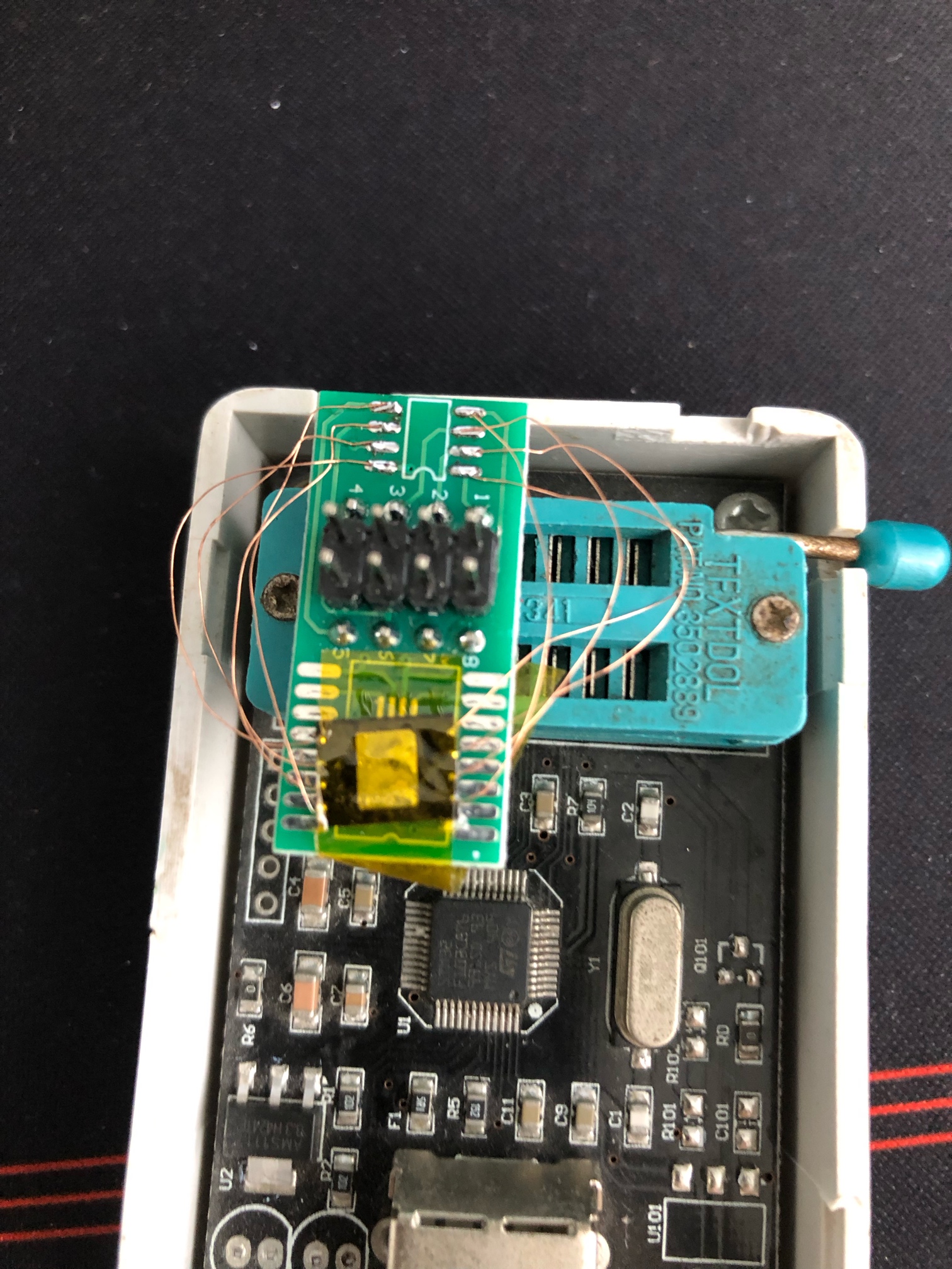

技嘉h410 mxic32兆bios 官网下载的bios无法直接编程器烧录,提示校验错误。不知道是什么原因?有没有哪位师傅知道是什么原因吗?

不校检装上看看可以用不

不校检装上看看可以用不
试过不行呢
作者: cqdly2012    时间: 2023-4-7 15:35
1.8v的bios吧
