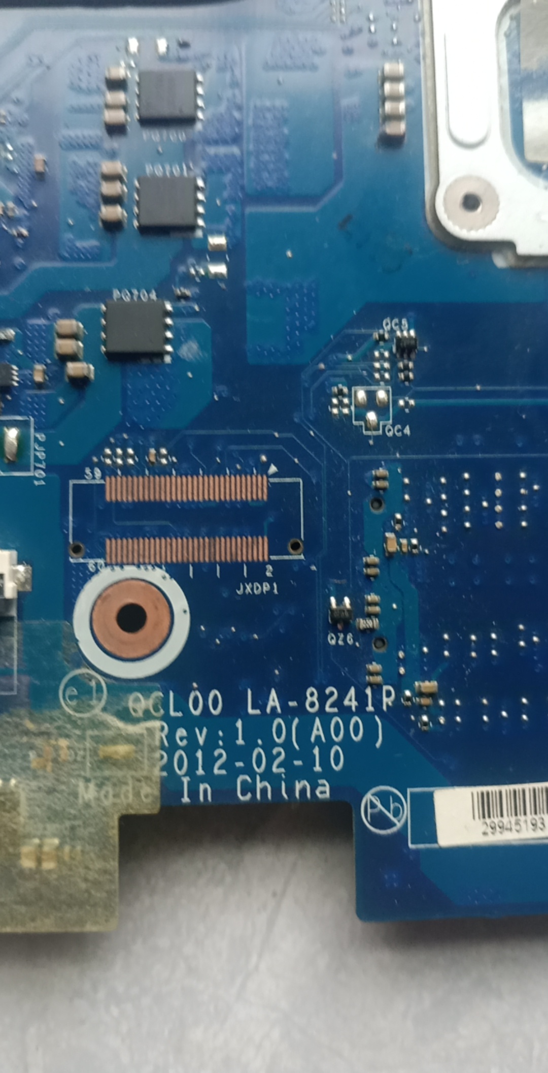

dell LA-8241P 电池不能充电,但电池可以正常使用,换了新电池也不充电,充电芯片( PQ24747)也换新的了,也还是不充电。不知哪位能提供一下维修思路?
作者: u1473357    时间: 2023-3-21 21:05
这个故障以前看同行维修过类似的,是一个控制充电电池的MOS管软击穿了,代换后就好了,仅供参考。
作者: 神奇连    时间: 2023-3-24 10:08
隔离管第二个管子测量下
