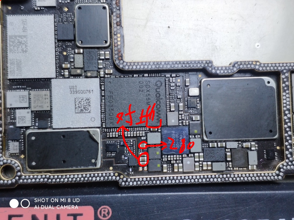

标题: 苹果12 Pro Max无基带有一组供电短路了,请问还有救吗?

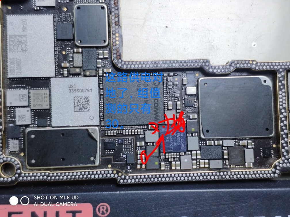

那280的组织是对的吗?那三颗电容短路了,还有着救吗?
作者: 鑫    时间: 2023-3-21 11:36
280是正常,你说对地那个是听到表响了,还是对地为0了。S1供电本身对地值就很小,只有20左右。
作者: 猕猴桃的王子    时间: 2023-3-21 11:58
响了当然是对地了。
作者: 猕猴桃的王子    时间: 2023-3-21 12:10
这路供电对地了,组值能测得只有30。↗
作者: 鑫    时间: 2023-3-21 16:51
不理解你说的“对地了”,和“阻值30多”什么意思。
作者: kingabc    时间: 2023-3-26 13:46
这个电容试过两台,
作者: 王记友    时间: 2023-3-27 00:43
基点主任医师表示供电阻值小是正常的,具体的电压名称说下
作者: A期待    时间: 2023-3-27 13:29
猕猴桃的王子 发表于 2023-03-21 11:58
响了当然是对地了。
谁跟你说响了就是对地了
