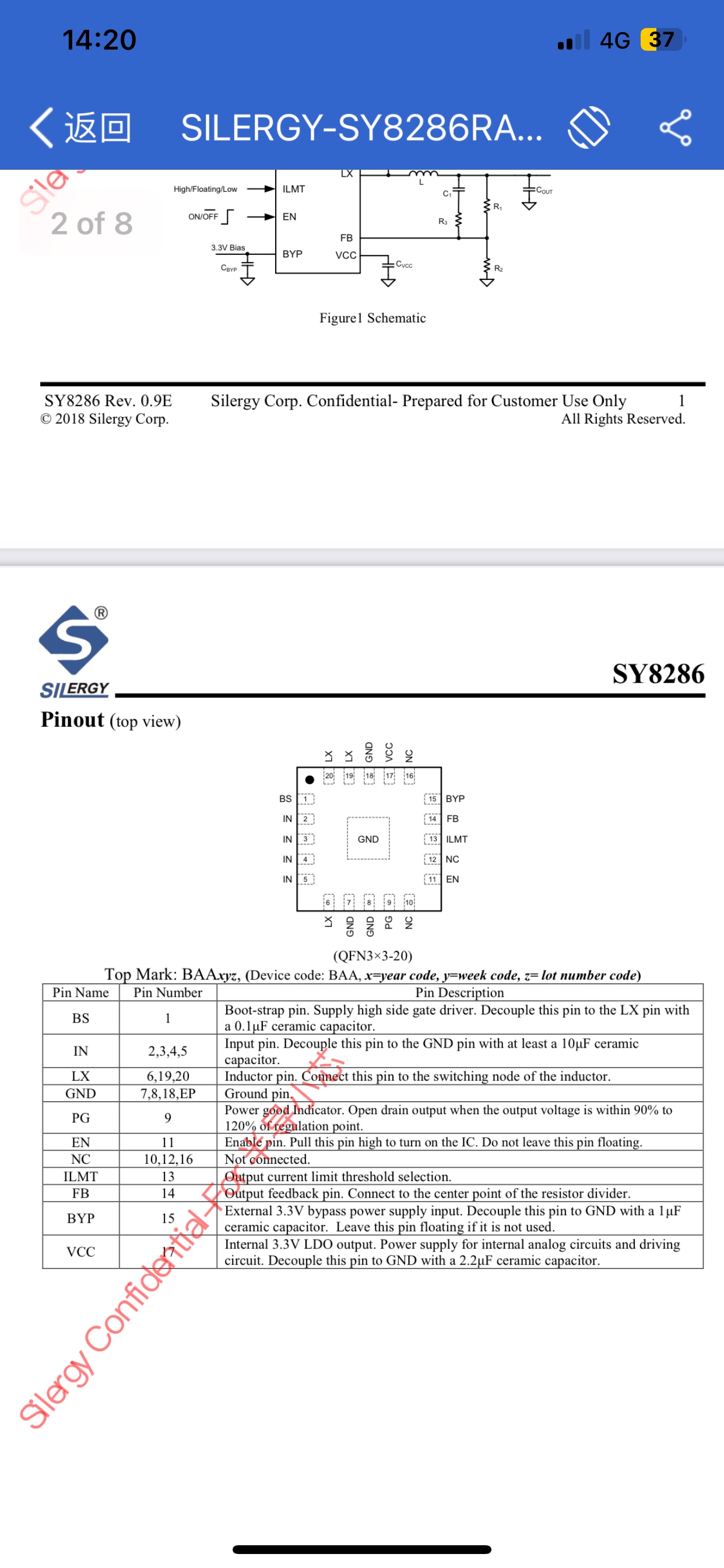

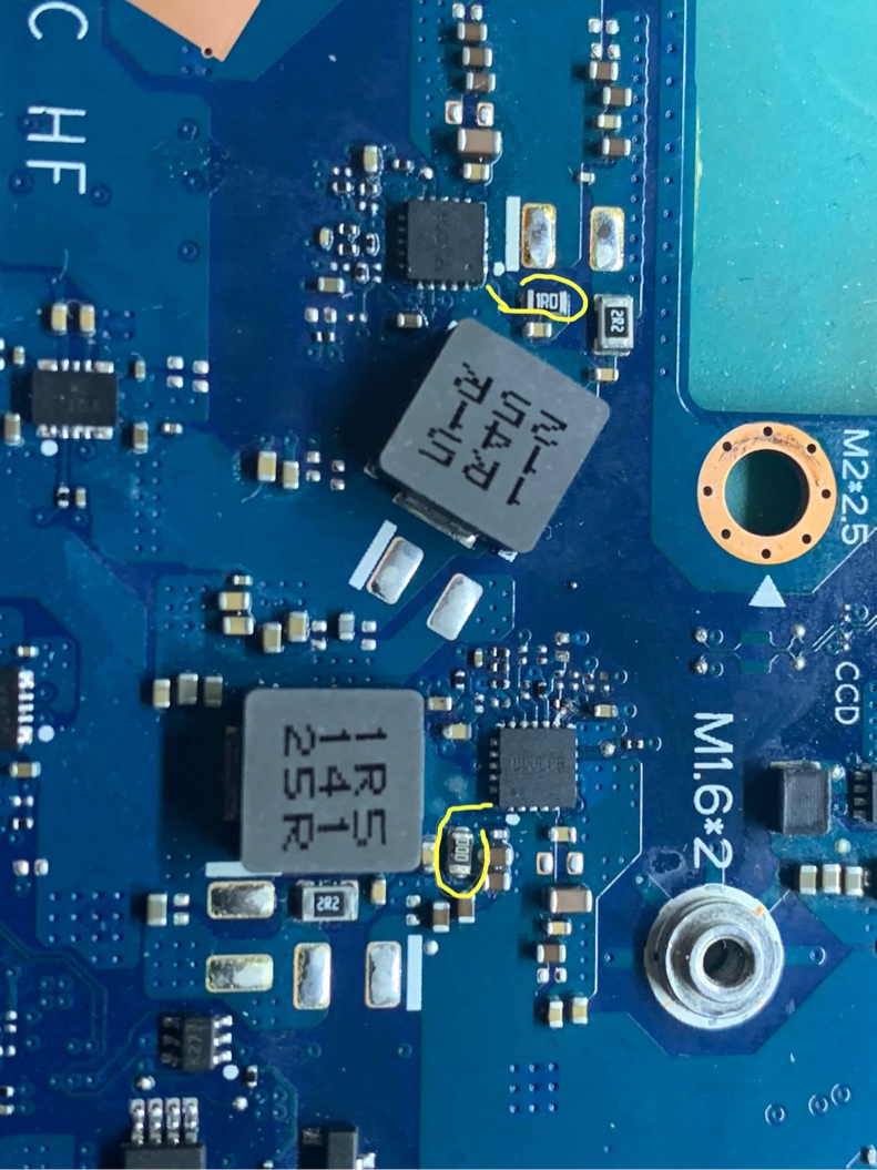

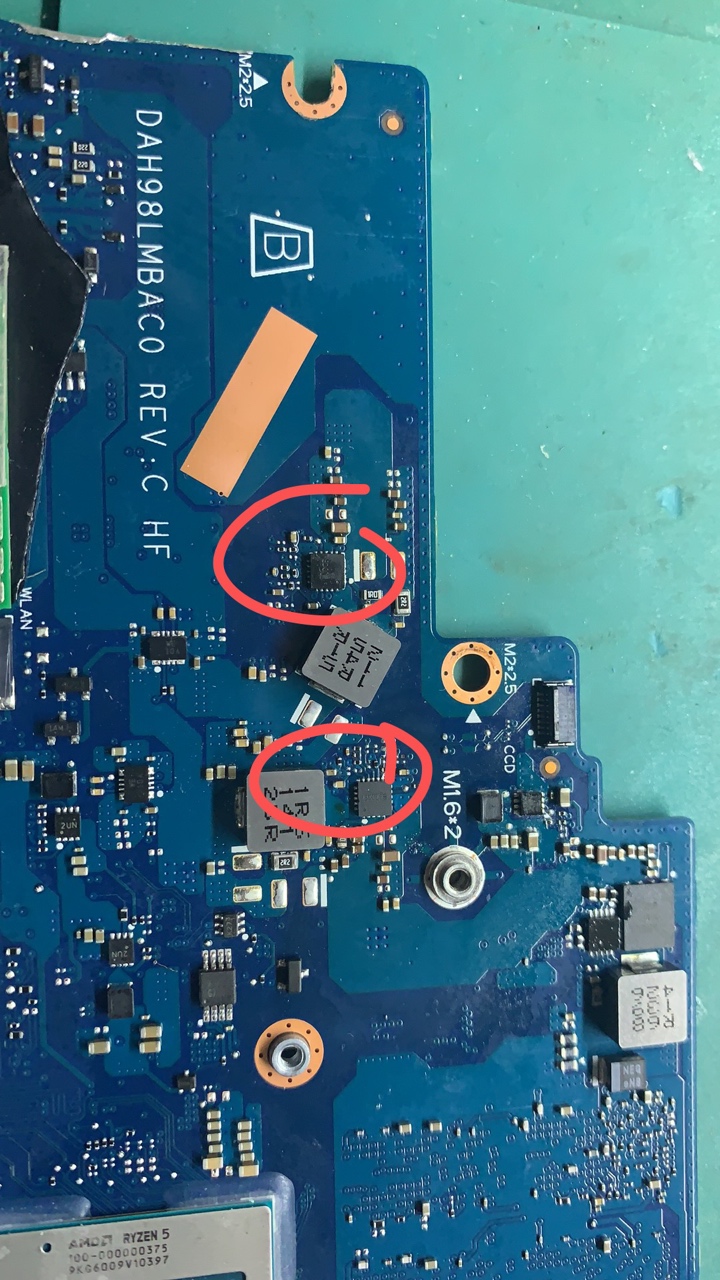

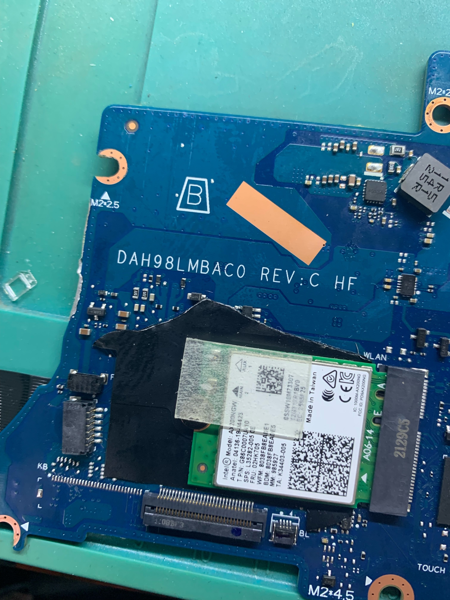

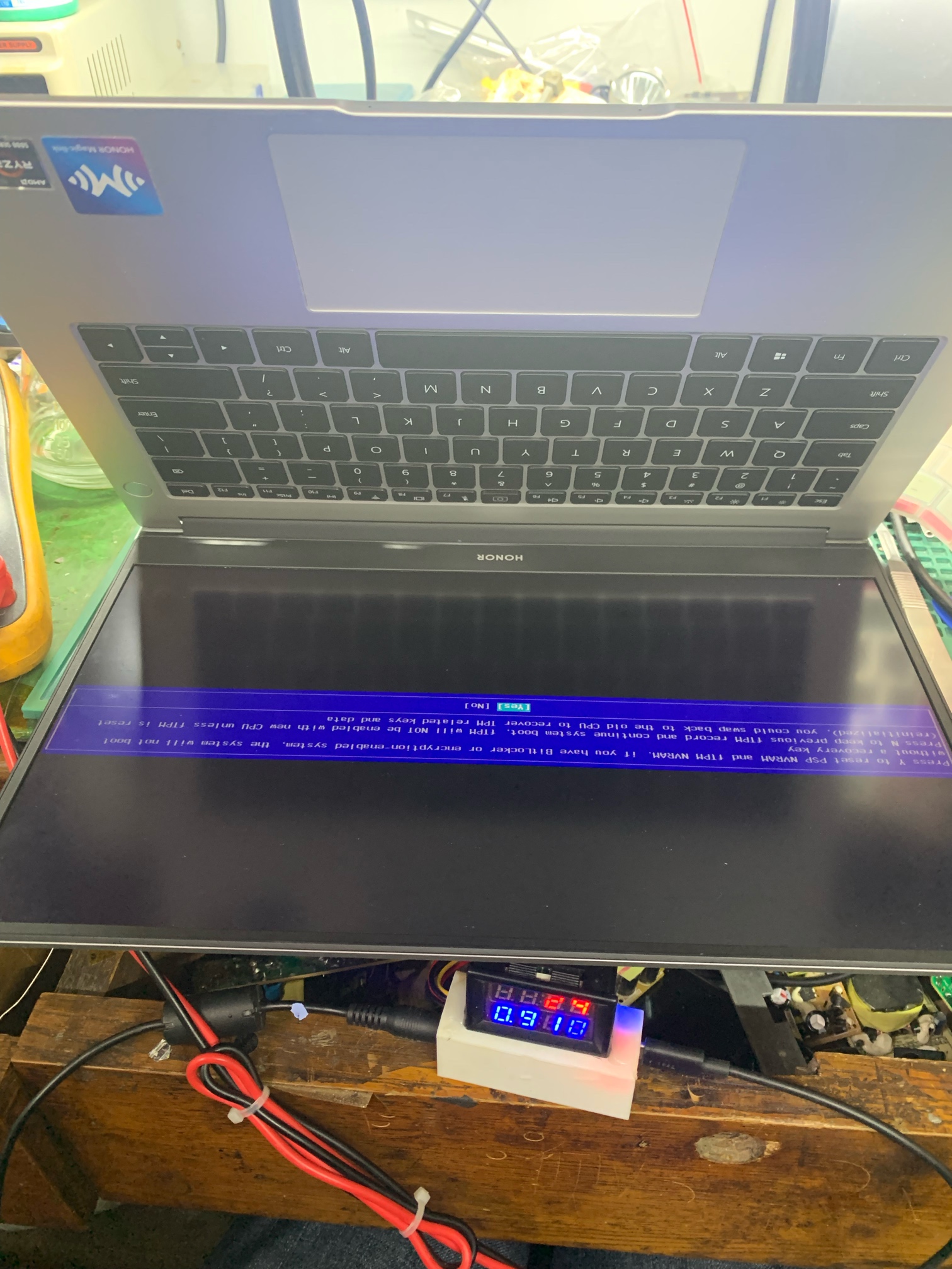

客户说进水不开机放了一天还不开,报价留机,拆机,板号DAH98LMBACO REV:C HF。主板有绝缘纸包着进水不严重,严重的是丝印bdjdcb(经查是sy8288arac)芯片区域,这芯片没找到引角定义,就先清理了一下,单板上电5v 130ma不升压,扣上电池升压19v正常,待机0.026按开机跑到400多,电压电流归零,然后再升压到19v 0.026,这板有两个一样丝印bdj芯片,互换了一下故障一样,找不到sy8288arac引角定义,找到了sy8288rac引脚定义,测1脚bs脚电压3到6v多来回变,测量相连1欧电阻两端阻值一边500多一边OL,量另一个1脚8v左右相连的电阻两端都是500多阻值,拆下来量坏的电阻OL了,一坨锡连起来,插电能升压19v了,开机电流欢快跑上去,最后补了个0欧电阻,装机收钱,耗时一小时
