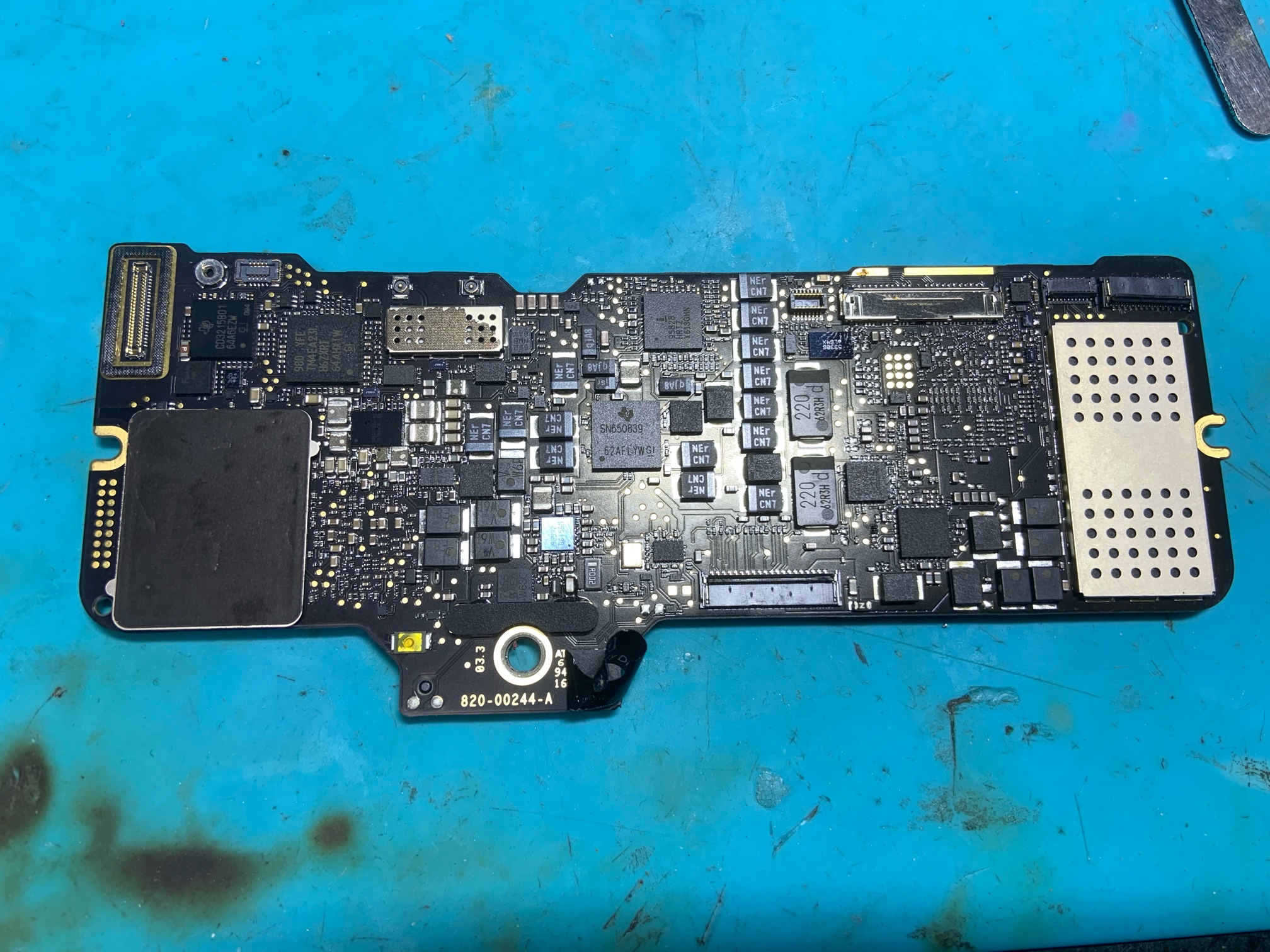

标题: 大神指点迷津,16款A1534 版号820-00244-A有开机音不显示 [打印本页]
作者: 13916984475    时间: 2023-3-19 23:19
标题: 大神指点迷津,16款A1534 版号820-00244-A有开机音不显示
16款A1534 版号820-00244-A有开机音不显示,插充电器能亮电池充电画面,过一会就灭了,按开关开机电流到0.6-0.7有开机声音就是屏幕不亮,CPU做了还是一样,有大神指点一下吗?
作者: ltwintx    时间: 2023-5-26 12:41
刚接一台一样的毛病!后来怎么解决的?
