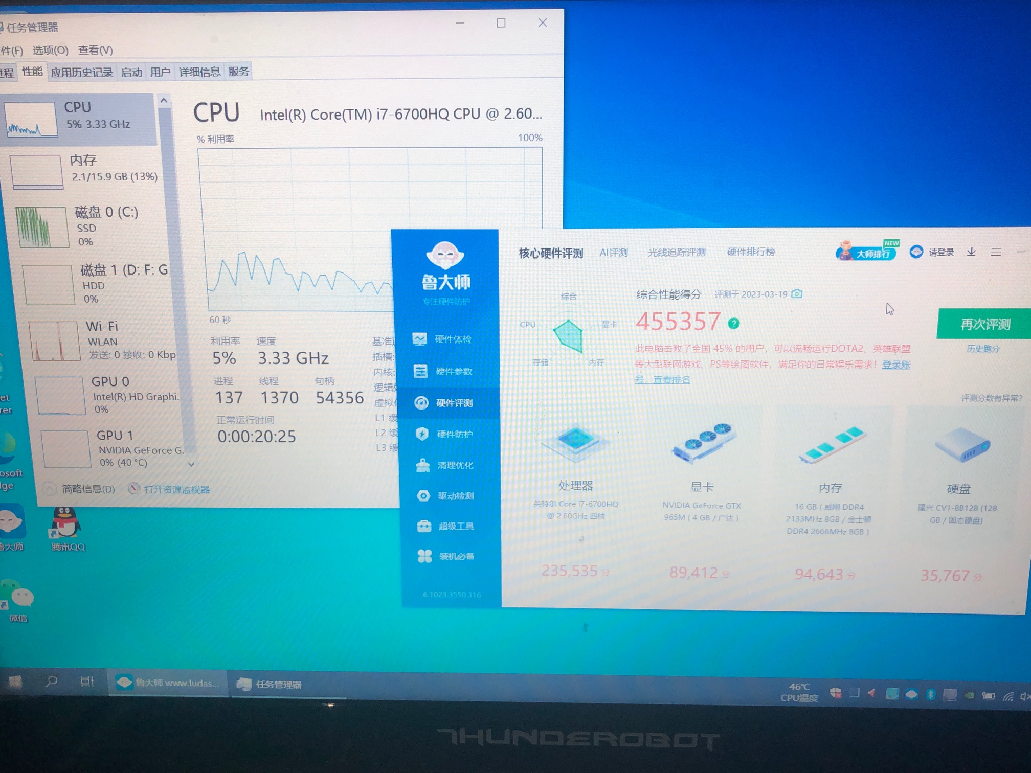

分享个故事,希望遇到此类故障的前辈可以用到,小弟是枚晚上靠迅维的书自学兼职修笔记本的菜鸟、白天上班。故事是这样的本子开机很卡很慢,热风枪加热南侨就会块些。进系统后跑分要半小时左右,图一分还特别低,各大电感供电正常。之前在论坛发了求助帖,有个大神说可能是晶振的问题,大多都怀疑是侨,因为兼职所以自己没BGA也不会,拿去给店家师傅干桥,结果翻车,我就跟老板说翻车没关系那也许就是晶振的问题了,干完侨换晶振、问题完美解决。侨的钱白花了。图三是正常跑分。

cpu的四脚金属壳晶振问题吧?

工具要全,那示波器看看就可以确定是不是晶振问题
