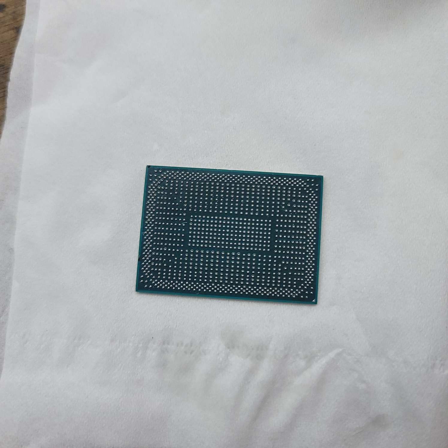

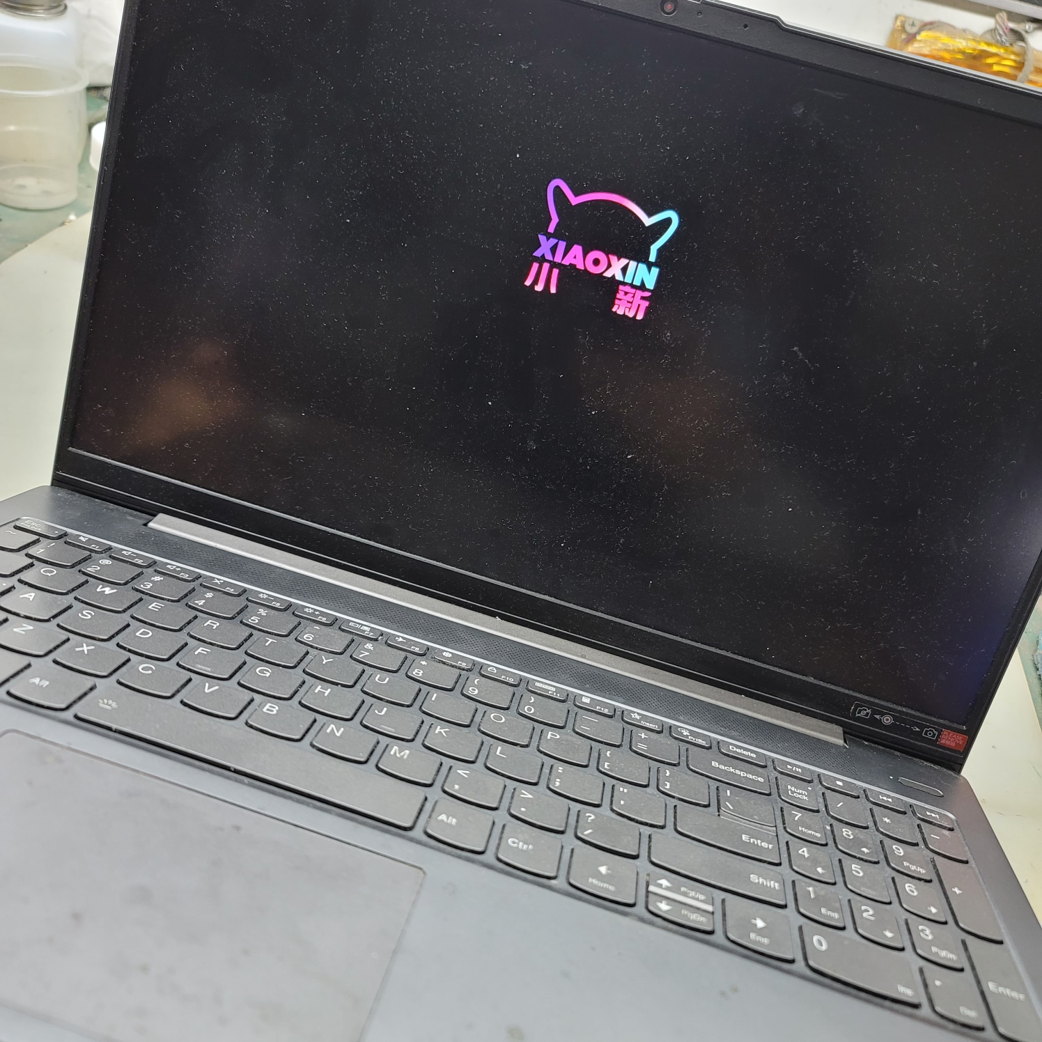

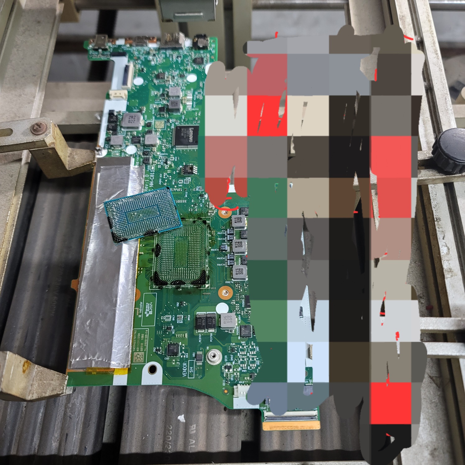

插电开机不显,版号;NM—C811,客户反馈有时能显示的时候时间不能保存,LTS焊接工艺的,大家基本都知道的毛病了,直接拆下CPU重植OK(R5-4600U)
1:这台取下cpu,插电会自动上电而且主板电压全出,电流0.2A多点;
2:装上cpu,即使cmos电池不接,也不会自动上电;
3:做BGA的时候,取下cpu后,内存电感对地值要测下,防止内存颗粒爆锡;
大家修电路的时候可以参考下

作者: 小阳电脑维修    时间: 2023-3-18 16:53
方便告知一下bga的温度吗?
作者: 枫林复开    时间: 2023-3-18 17:23
小阳电脑维修 发表于 2023-03-18 16:53
方便告知一下bga的温度吗?
能取下无铅的温度就行,我这款BGA温度不准,温度设定为最高275度,
作者: 海月1976    时间: 2023-3-18 21:34
我用的240,预热用的260

作者: 划破夜空    时间: 2023-4-2 13:38
我没贴锡箔纸,都是直接干u,钢网定制的,除胶和植锡球一起十分钟左右
作者: wojianglong    时间: 2023-4-2 17:31
cpu不灌黑胶还行,有些灌黑胶的太难搞了
作者: 黑客不要黑我呀    时间: 2023-4-2 17:49
贴锡箔纸
作者: loveshan17    时间: 2023-4-2 19:37
用中温锡膏植锡的还是用钢网锡球

作者: tdjackhu    时间: 2024-1-16 09:52
楼主这款应该不是低温锡吧 标的是HS
作者: hongcheng138    时间: 2024-1-16 13:01
SH的温度和LTS的温度曲线不一样
