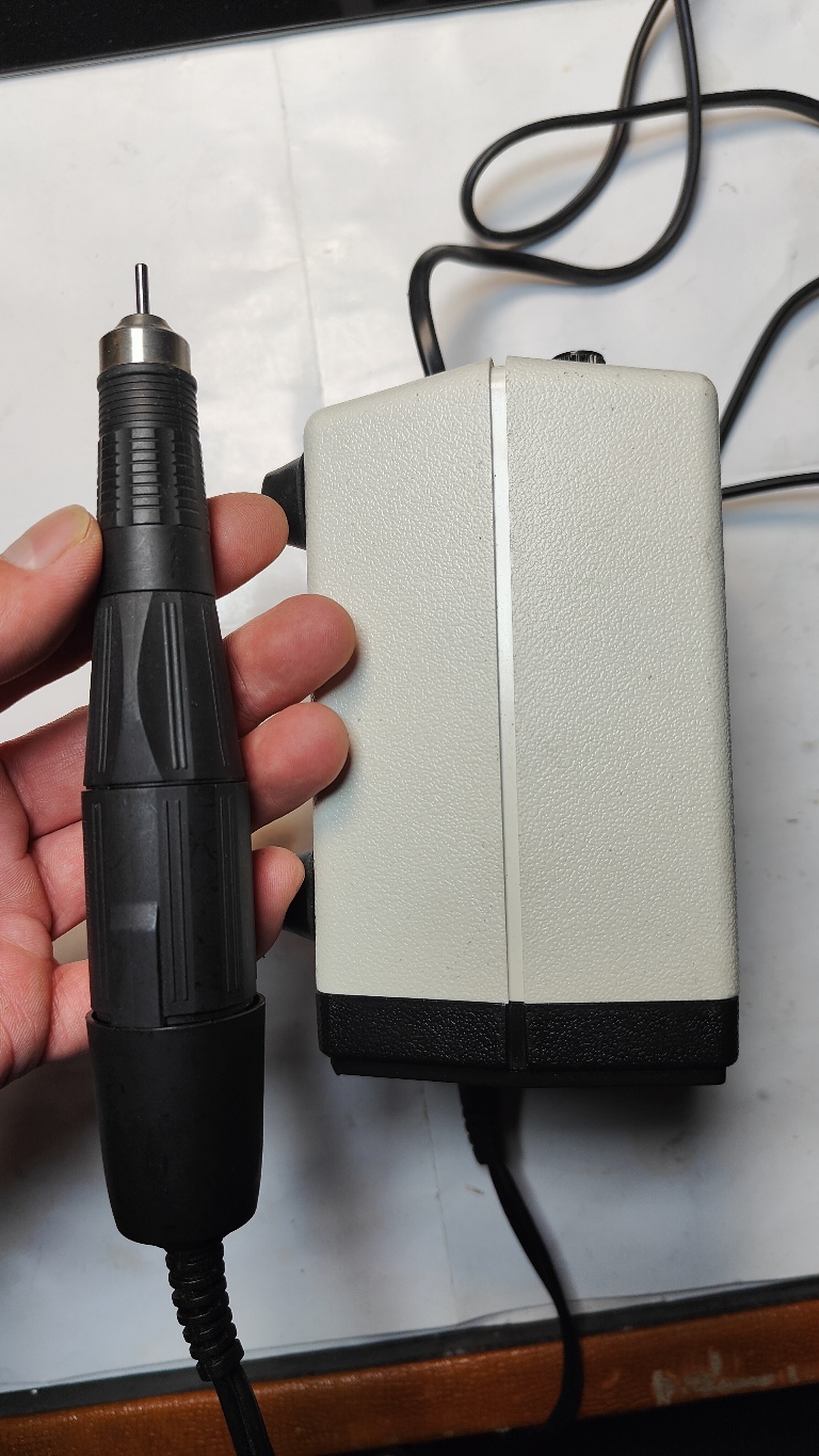

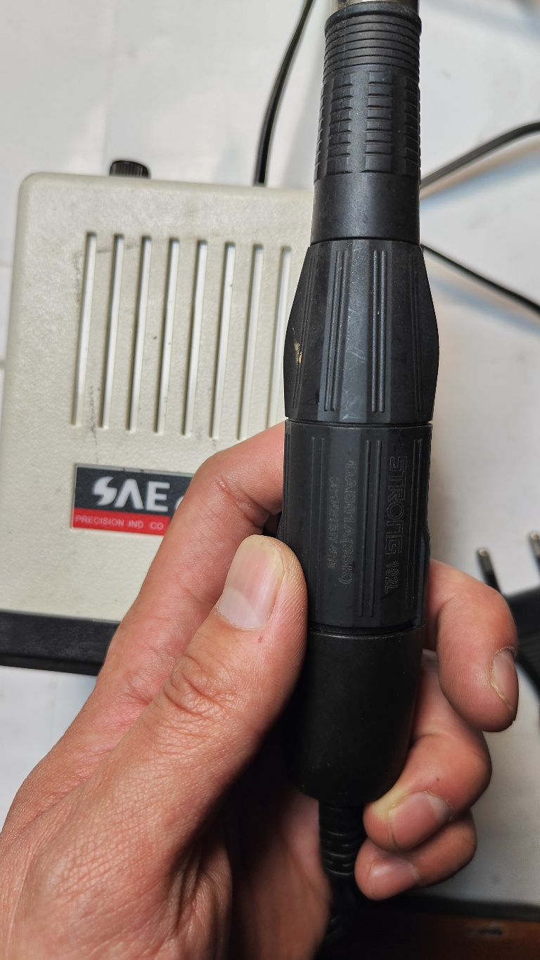

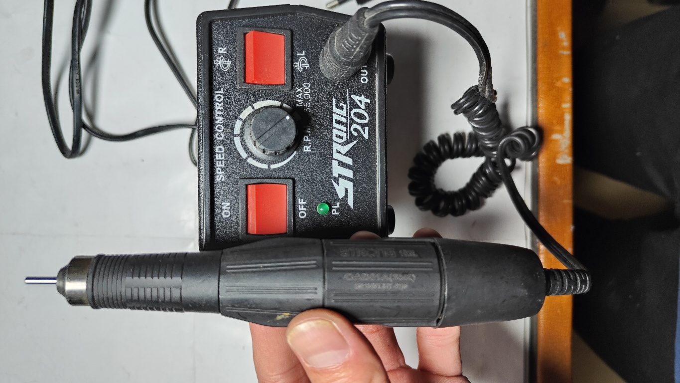

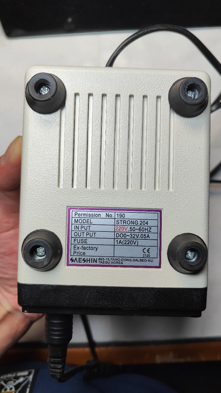

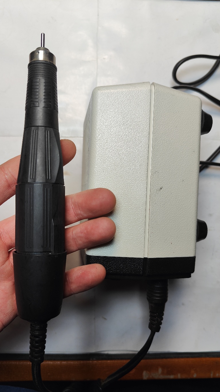

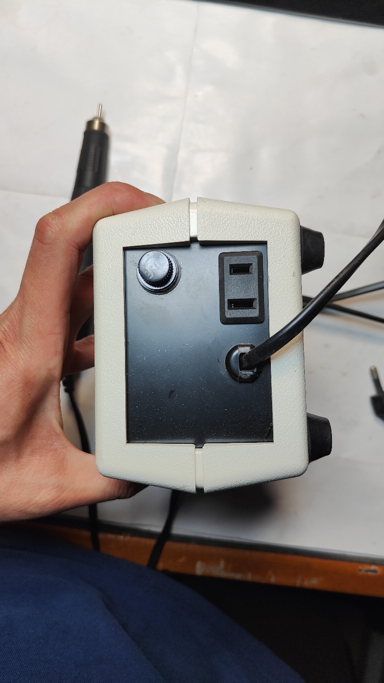

标题: 世新102L手柄电磨 [打印本页]
作者: ccyccy    时间: 2023-3-18 08:51
标题: 世新102L手柄电磨
世新102L手柄电磨一电源一手柄35000转 2.35夹头。打磨主板好用 运转正常无杂音 碳刷饱满。实物视图,没有脚踏,就图一手柄一电源 运费到付
作者: u1463830    时间: 2023-3-19 20:36
电磨还在吗
作者: ccyccy    时间: 2023-3-20 05:21
u1463830 发表于 2023-03-19 20:36
电磨还在吗
在,需要可以联系我
