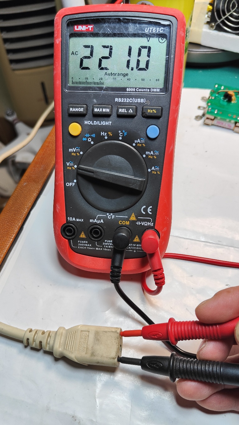

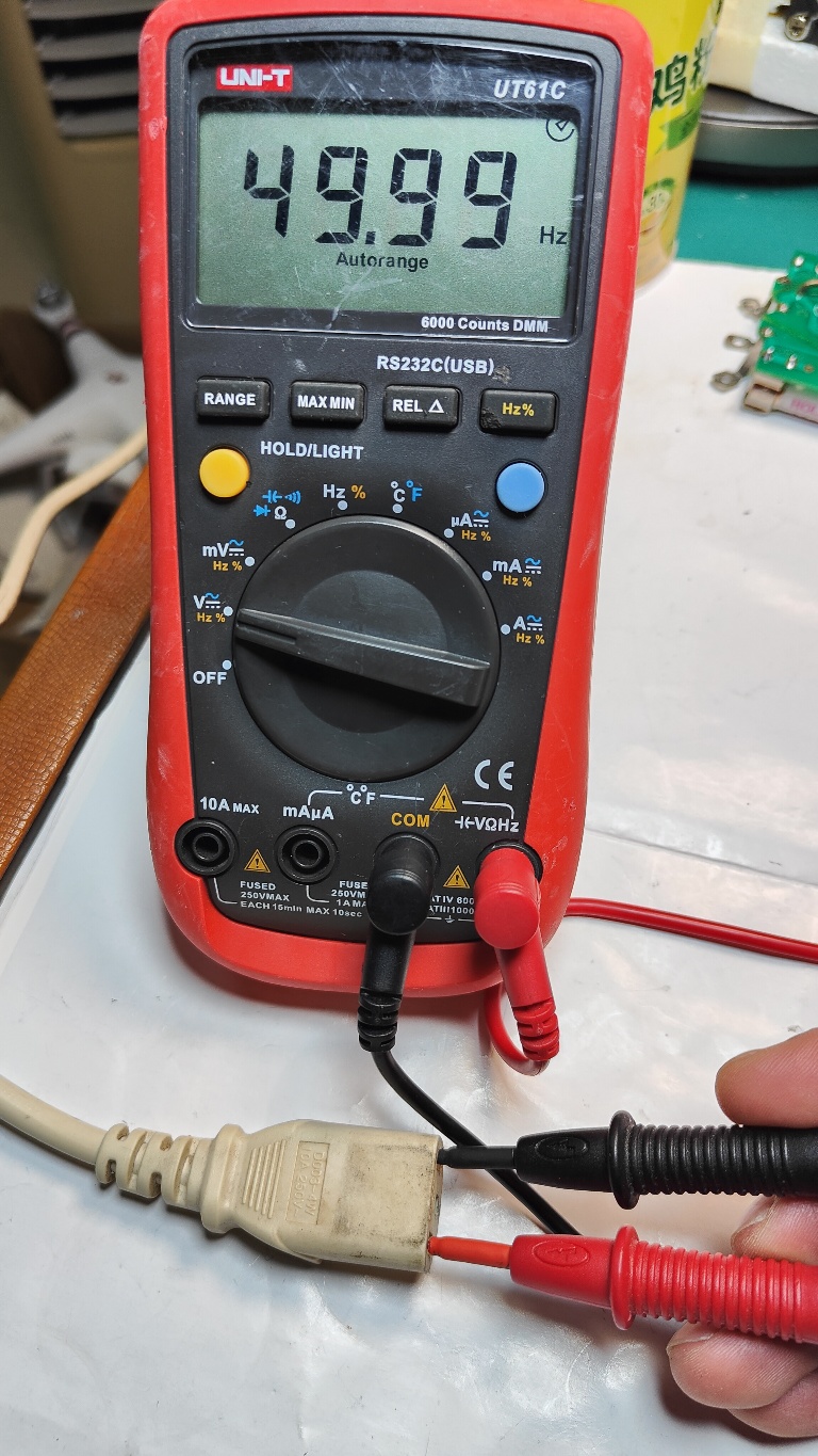

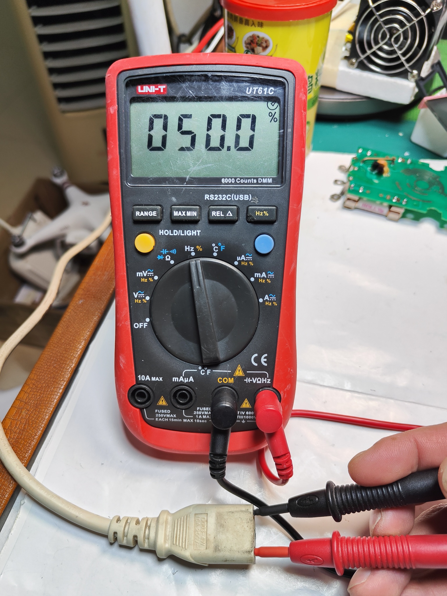

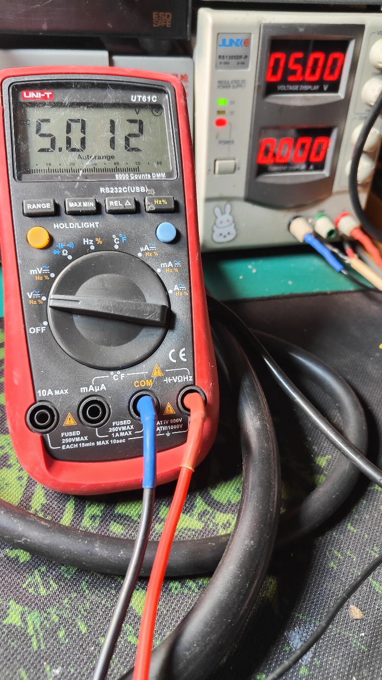

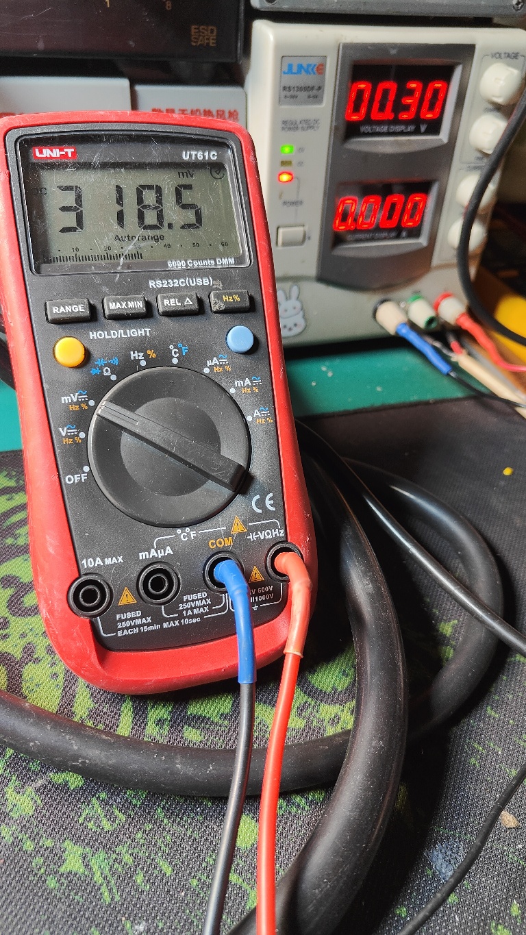

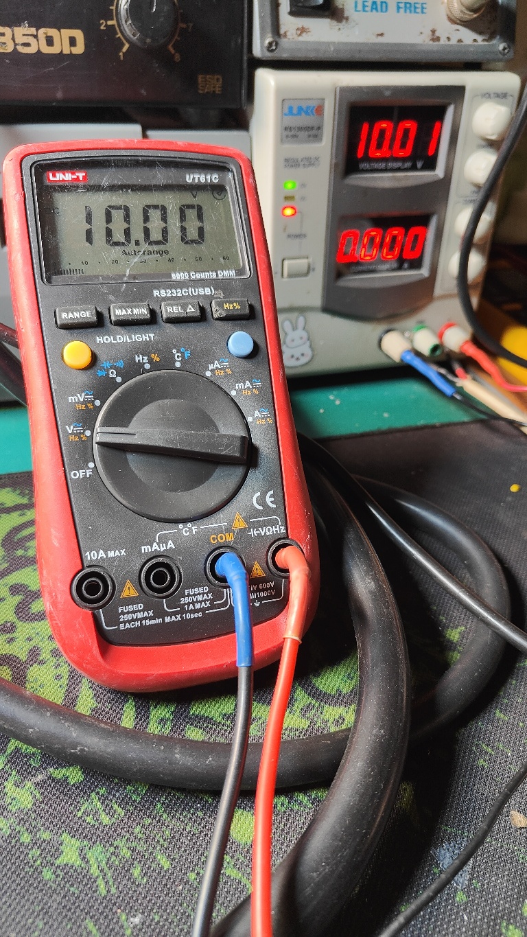

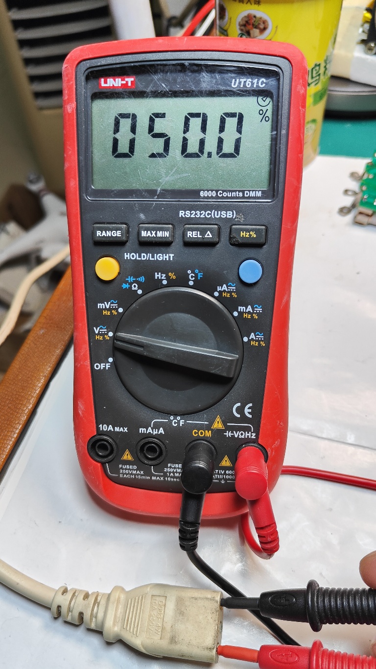

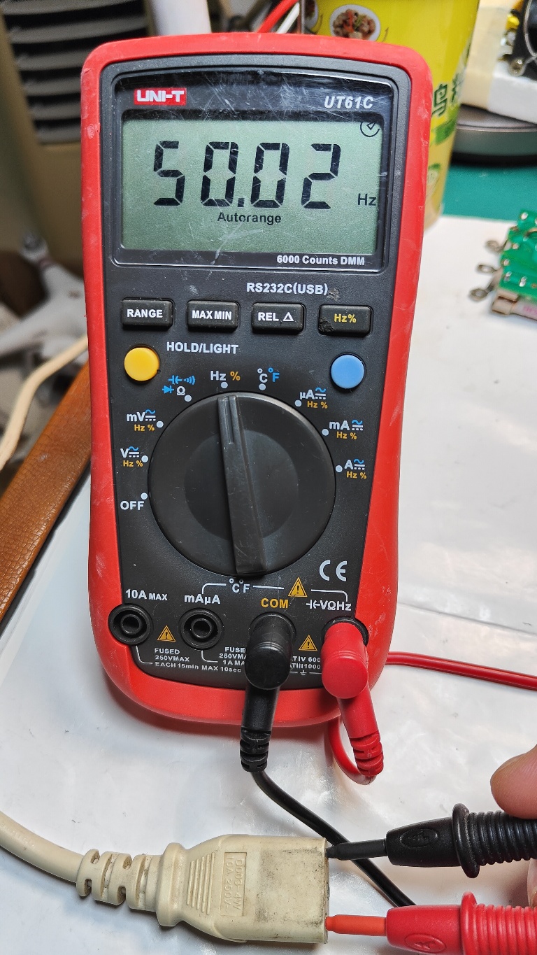

标题: 优利德UT61C万用表 [打印本页]
作者: ccyccy    时间: 2023-3-18 08:47
标题: 优利德UT61C万用表
优利德UT61C万用表 三位半。全功能正常 原装无修,小电流保险有飞线 图8, 有条件换掉。精度看图 精度不错。 不包精度 成色看视频 都是实物视图,单机一台 没有表笔 电池。
作者: GzJax    时间: 2023-3-25 01:11
小电流保险有飞线 没看到呀
作者: 手机数码66    时间: 2023-3-26 22:11
1000温度表
作者: VXUxmSll    时间: 2023-3-29 16:19
祝早卖卖。
作者: txfzdytyh1991    时间: 2023-4-2 16:48
能便宜点吗我要
