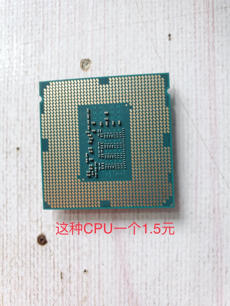

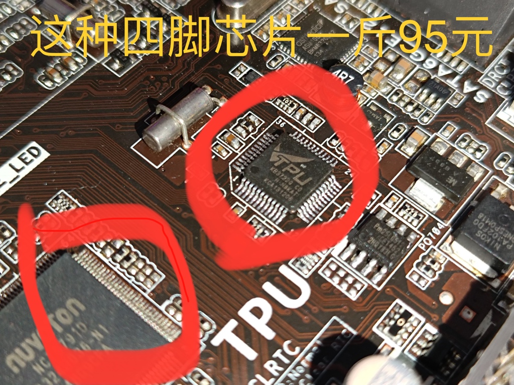

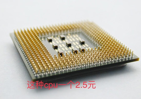

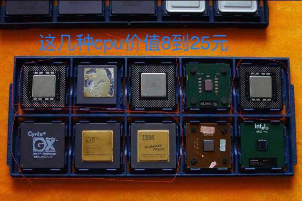

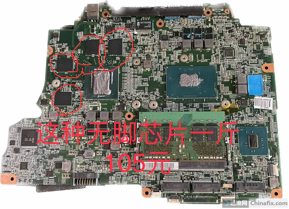

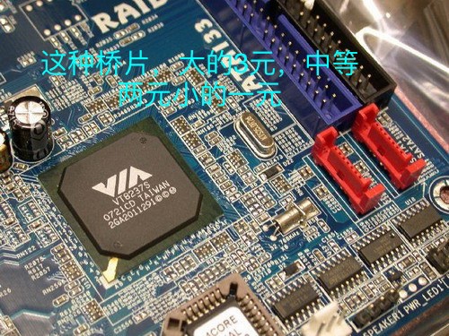

标题: 回收各类报废芯片,价格非常顶 [打印本页]
作者: 天讥    时间: 2023-3-17 19:18
标题: 回收各类报废芯片,价格非常顶
运费我包
作者: bcmxflove    时间: 2023-3-18 09:59
还都得拆芯片,有点麻烦啊
作者: 天讥    时间: 2023-3-20 10:25
bcmxflove 发表于 2023-03-18 09:59
还都得拆芯片,有点麻烦啊
用**一烤,一磕就下来了
作者: 先锋家电维修    时间: 2023-3-25 20:41
一斤得拆多少板子
作者: 天讥    时间: 2023-3-26 12:25
先锋家电维修 发表于 2023-03-25 20:41
一斤得拆多少板子
二十几个吧
作者: 先锋家电维修    时间: 2023-3-26 12:51
天讥 发表于 2023-3-26 12:25
二十几个吧
二十多片板 AMD 板十块一片   别的板子30-80一片
作者: 天讥    时间: 2023-3-26 22:22
先锋家电维修 发表于 2023-03-26 12:51
二十多片板 AMD 板十块一片   别的板子30-80一片
那你卖80块去呗,我又没强收
