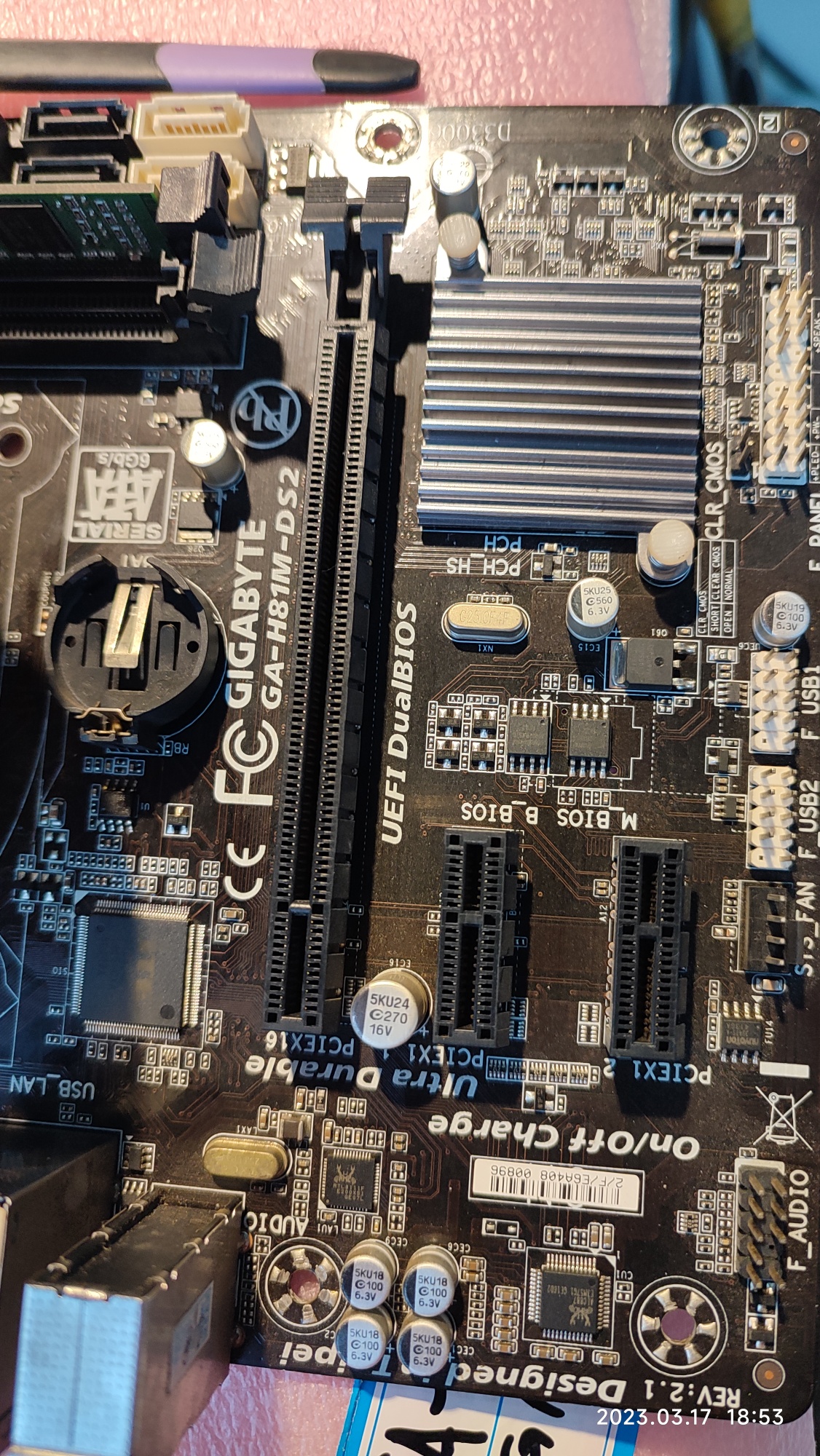

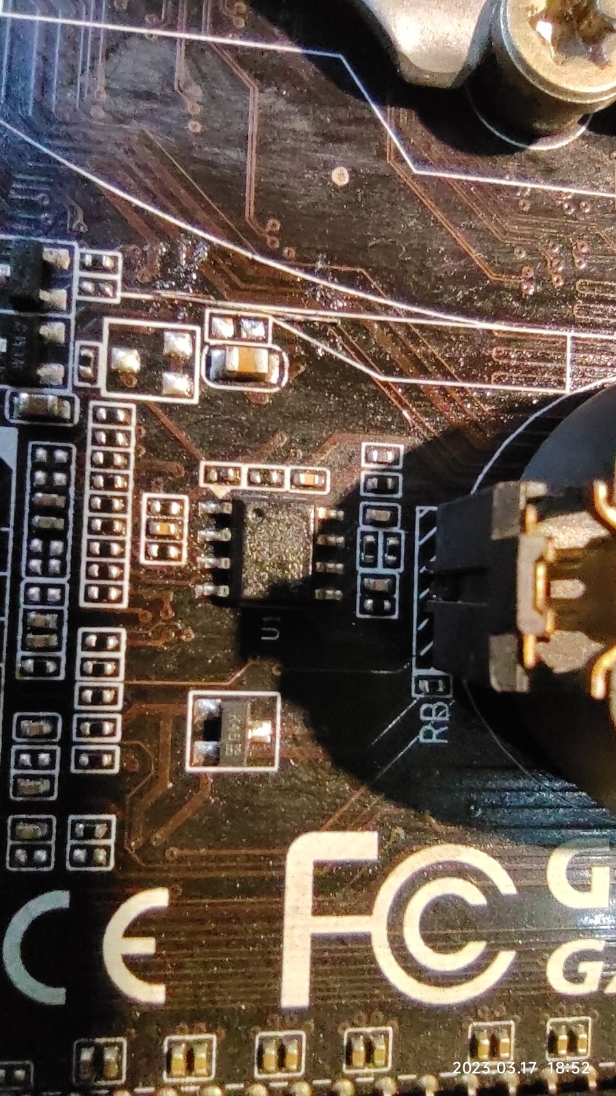

GA-H81M-DS2不触发通病断线。图片那个电容边的,印刷白色线重叠处,戴老花镜查了一个多小时。这个不是也可以从IT8620E的105脚pson飞一根到绿线去,可以开机,但是我还是找这个3.3v的断线接上了,基本看不出维修痕迹,不仔细看。
作者: snjasdy    时间: 2023-3-17 20:31
接好了不处理一下,刮开的地方很容易又氧化了
作者: 艺华电子    时间: 2023-3-17 22:28
涂漆了,后面
作者: wuyiluguo    时间: 2023-3-18 20:36
焊上锡就不会氧化了
