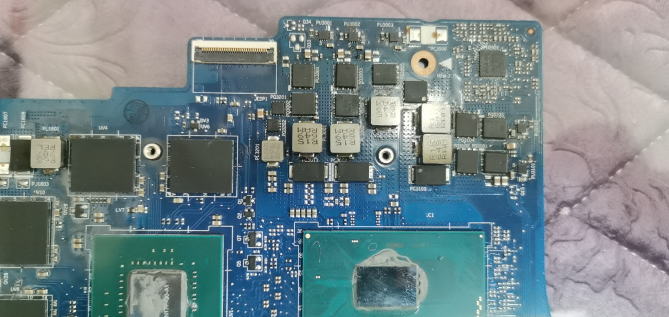

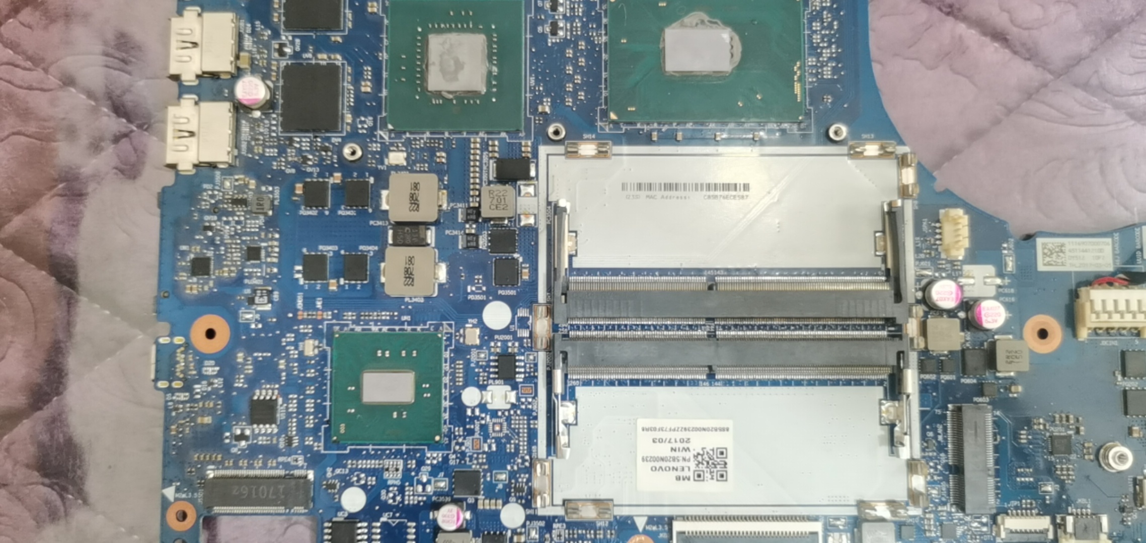

测试CPU供电上下MOS管都正常,测CPU、集显供电、独显电感对地短路了,用1V烧CPU供电部分,cpu电流1.5A左右,只有CPU有温度,其他部分没有温度,这种情况是不是CPU挂了。
作者: 决明子:    时间: 2023-3-17 14:44
有可能大概率是完蛋了
