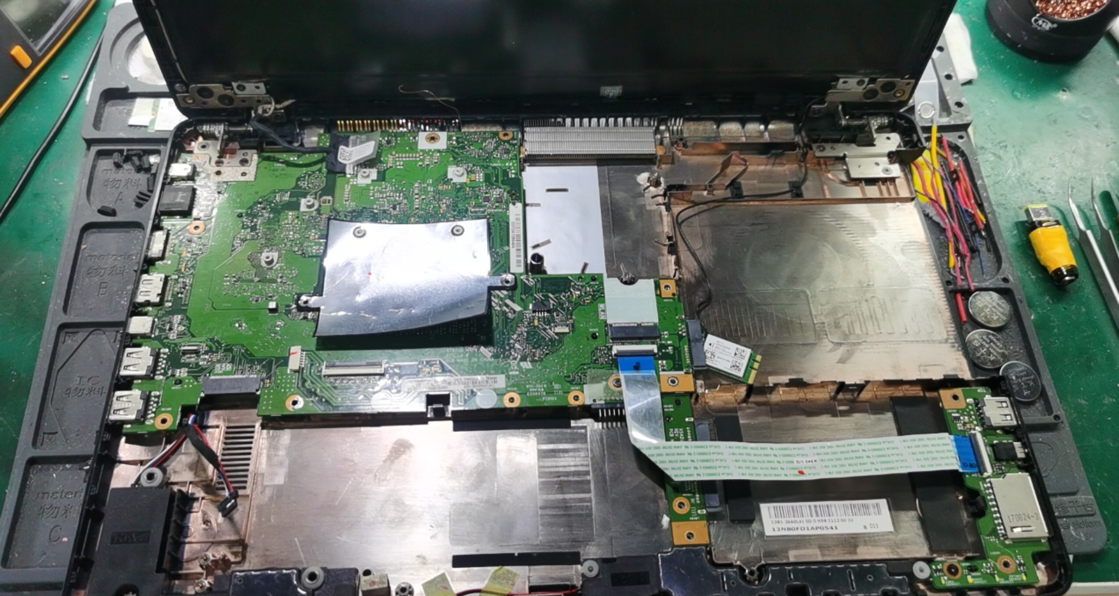

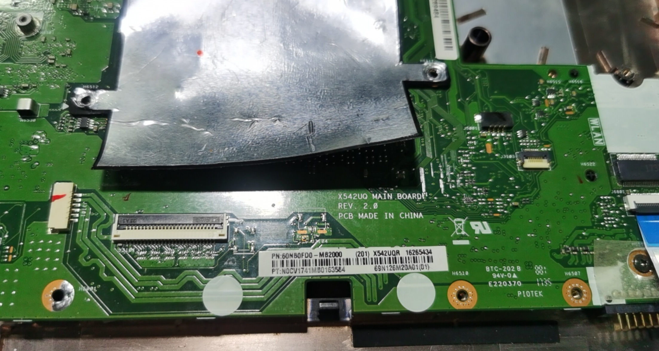

手有台华硕的FL8000U电池开机闪屏,适配器开机正常,在论坛很多高手建议换屏就好,说是华硕通病,然后上某宝订了个屏回来装上测试,故障依旧,有没有朋友指点下?主板的屏接口供电测了一圈也没发现问题
,求助一下有维修此机器经验的高手

这个问题昨晚已经解决了,是屏背光供电不稳引起的,背光供电的保险电感已经有了18欧内阻18,更换电感后完美修复
作者: ai伟    时间: 2023-3-20 11:50
张大彪 发表于 2023-3-20 10:22
这个问题昨晚已经解决了,是屏背光供电不稳引起的,背光供电的保险电感已经有了18欧内阻18,更换电感后完美 ...
是的,,陈师傅牛逼,,的确是电池供电的电感坏了,,此问题已解决。
