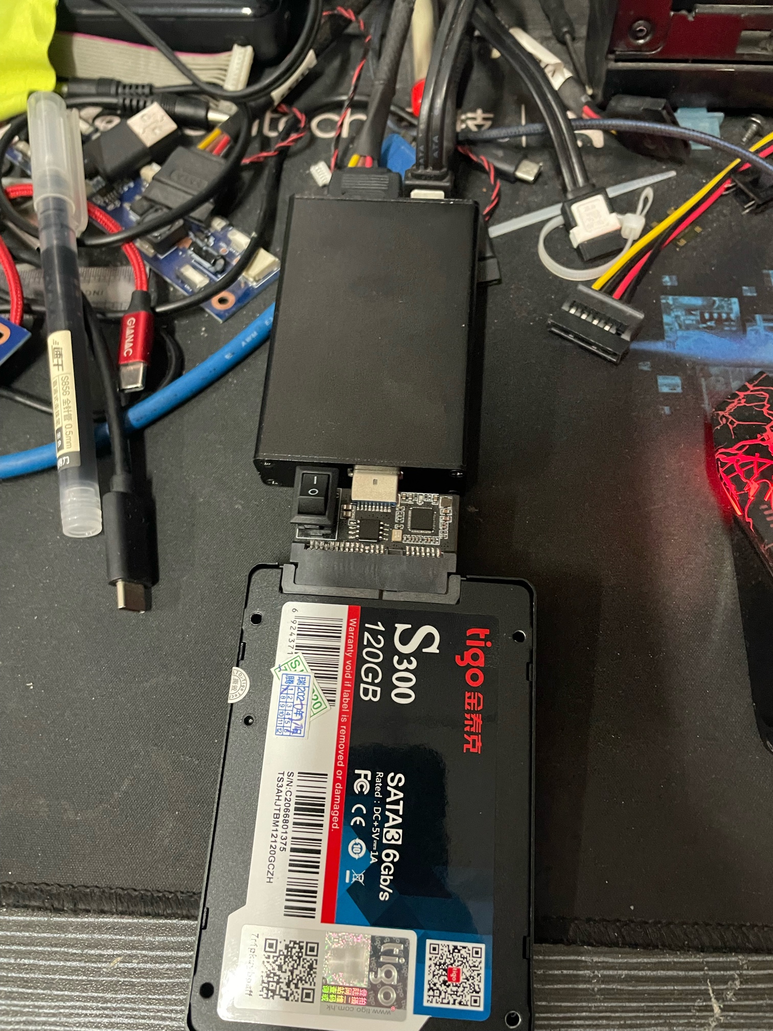

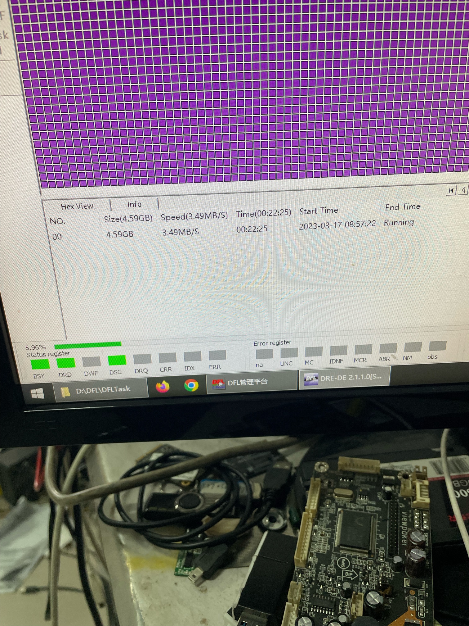

接dfl 可以检测到硬盘 镜像速度只有20kb/s
尝试用USB转接口 速度提升稳定在 3.46mb/s
有碰到同样问题的同行 可以尝试下
