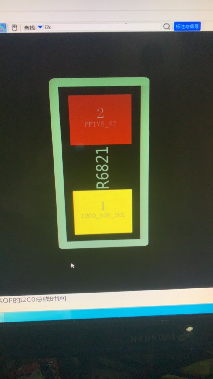

标题: 新人求助,Xr重摔开机定电流50ma,查到cpu 时钟总线电流只有0.2ma [打印本页]
作者: xt314157    时间: 2023-3-16 22:29
标题: 新人求助,Xr重摔开机定电流50ma,查到cpu 时钟总线电流只有0.2ma
新人求助,Xr重摔开机定电流50ma,查到cpu 时钟总线电流只有0.2ma 换过上拉电阻还是一样电流,不开机,希望有师傅解答一下,在这里谢谢了
作者: 海韵之恋    时间: 2023-3-17 11:31
总线电压还是电流?
作者: xt314157    时间: 2023-3-17 14:58
海韵之恋 发表于 2023-03-17 11:31
总线电压还是电流?
I2c时钟总线,没有1.8v电压,阻值是360正常,就是电压不正常
