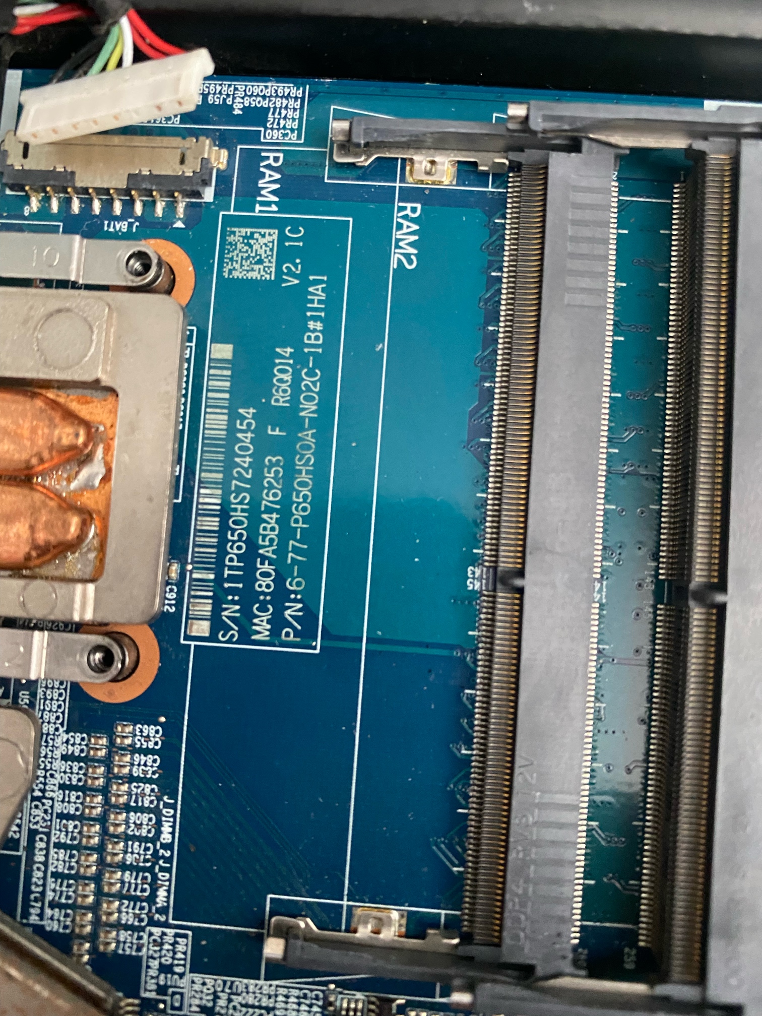

标题: p65xhs换个EC,插电池电池灯直接亮了

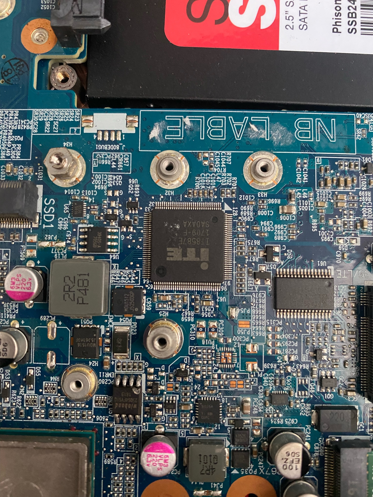

,插电源也是电池灯常亮,怎么回事啊,之前是EC发热换了一个,网上买的,有影响吗

作者: 决明子:    时间: 2023-3-16 19:57
qliuan 发表于 2023-3-16 19:50
是不开机啊,难道还有其他问题?
查EC的待机 看看 然后就差开机和触发信号啊
不受控制或者不出信号基本就挂了 换芯片就是了
作者: qliuan    时间: 2023-3-16 20:33
开机18脚有3.3v按下开关0.08v不触发
作者: 决明子:    时间: 2023-3-16 20:35
PWRBTN#  呢??  SLP_S3#   SLP_S4#   都测量一下
作者: qliuan    时间: 2023-3-17 08:02
可能南桥损坏了,之前是15v电压误碰到USB那边的接口了,然后EC就发热了,不上电

作者: qliuan    时间: 2023-3-23 15:25
ycjxdn 发表于 2023-03-21 10:09
换个南桥试一下!
换了一个EC,现在正常亮灯了,就是不开机,按开机键开机灯不亮,电源灯亮一会绿灯熄灭,待机电流0.03按开机键0.07,现在5vs电压没有
