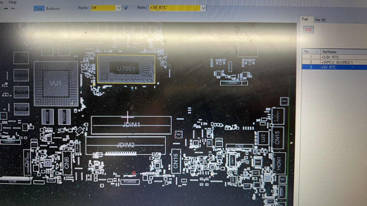

哪位在修ASUS FX507Z 帮忙量几个阻值 要是有点位看下三极管的型号 通向哪里

作者: 明虾121    时间: 2023-3-17 10:19
问题是客户拆机拔电池铁片时碰到那个三极管 打火  EC短路 三极管炸了  现在EC拆了 装上双二极管单电池 3脚2.98V 1脚3.2V 二脚2.99V  阻值pin3  49 pin1  495  pin2 无穷大 和电池座相连  谢谢楼上大哥

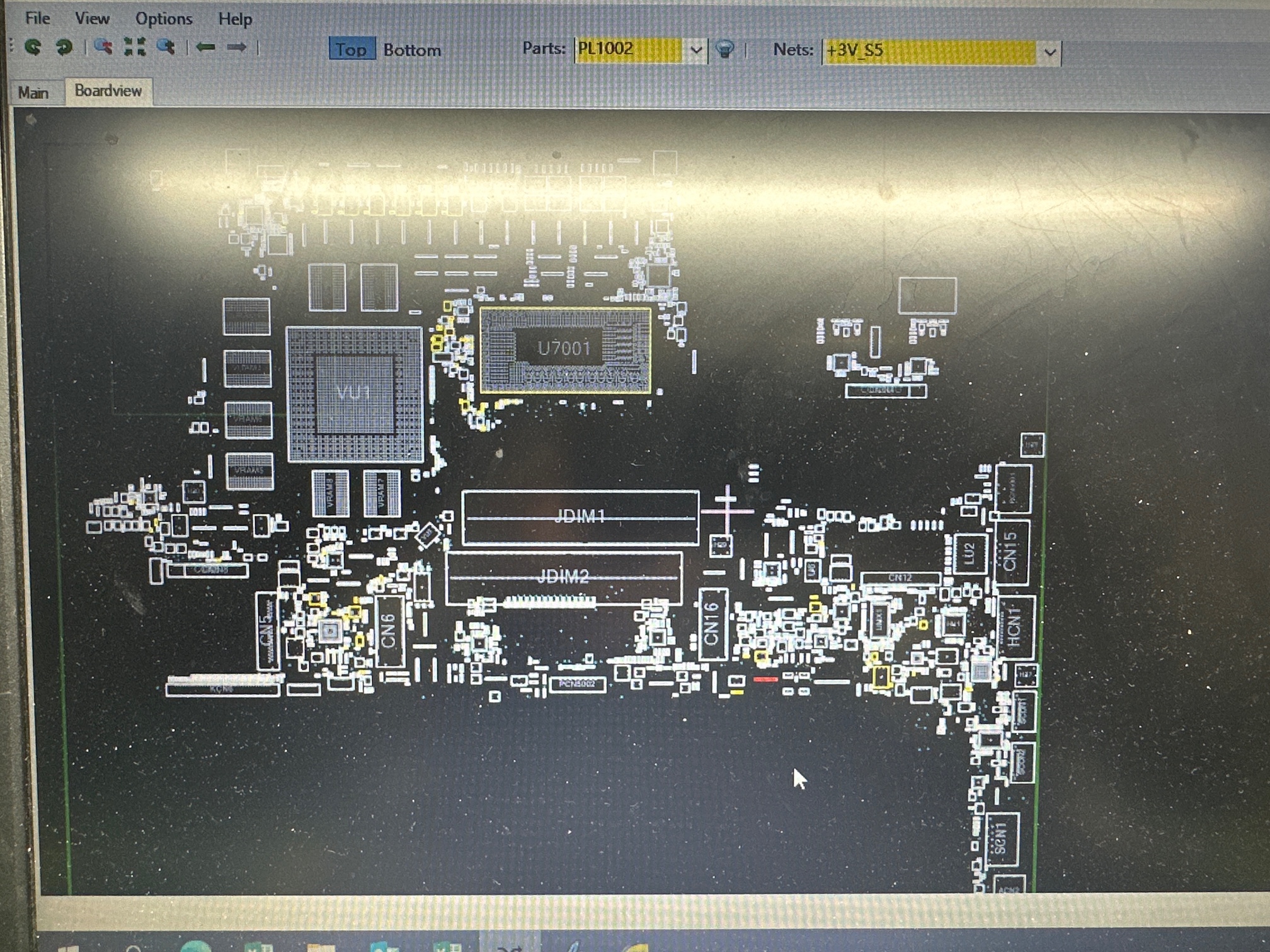

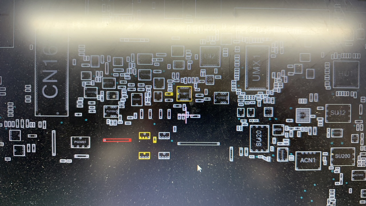

Allen1 发表于 2023-3-17 07:37
老板麻烦能帮我看下这个板子,显卡背面,供电芯片那几个位置有电阻没
作者: 睿智信    时间: 2023-3-19 10:35
电感对地600多
作者: 睿智信    时间: 2023-3-19 10:38
三极管左边那脚对地300对,上面那个500多,右边接电池那个不接电池,无穷大
作者: liaoliao945    时间: 2023-3-22 13:28
三极管3V_RTC,通向CPU的,电感是3V_S5,百分百CPU挂了
