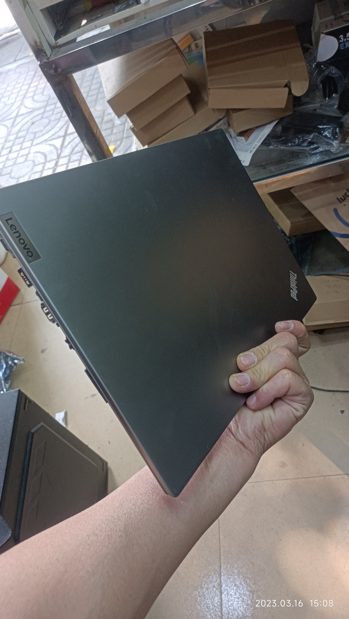

顾客描述:自己拆开,主板坏了不能开机
我来诊断:接上适配器,没有充电反应,不触发。

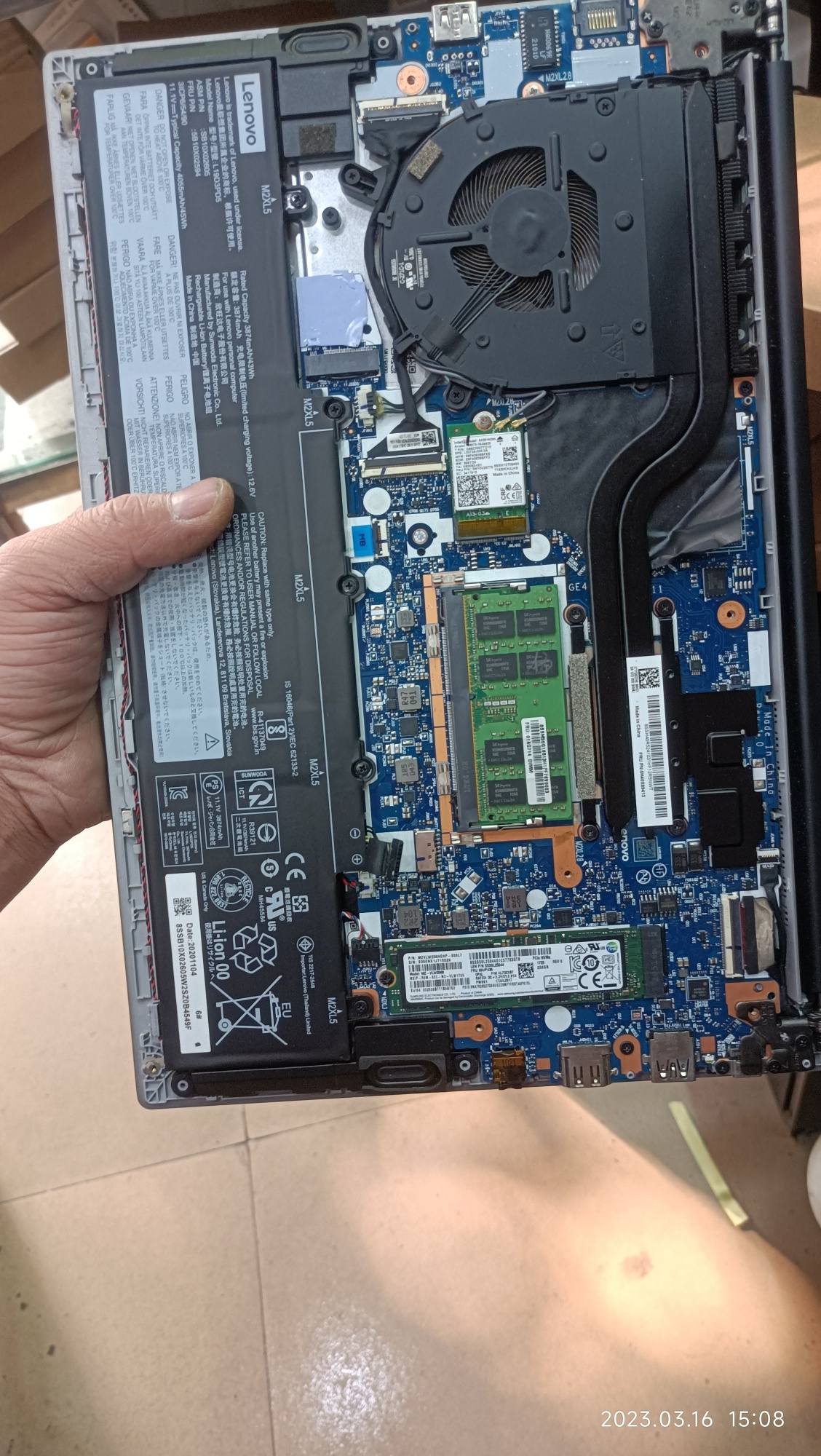

维修:拆开后盖,拆开电池,用表对着主板上的电容每个都打一遍,美女看着我很认真的样子,我这里打又抽了两根烟,然后又打了两遍,

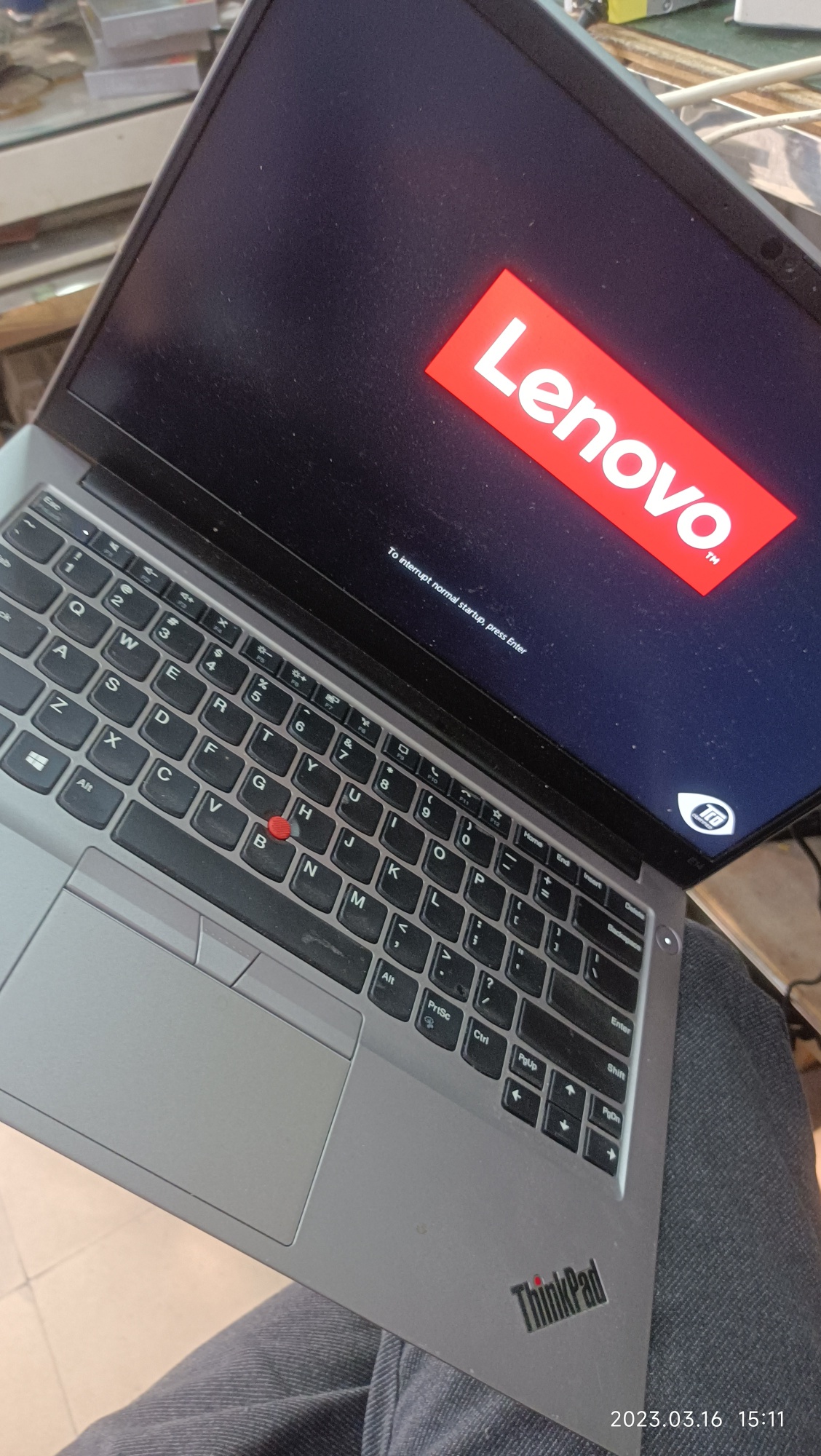

美女站累了,坐一坐,然后我装上电池。正常开机。马上拔掉电源,和客户说主板电路问题,今天晚上拿吧,两百,客户说不行,加你100,马上修好。
我说还有点难度哦,可能还要一两个小时才能修的好。然后我们就聊聊人生
一个半小时后装上电池,含着泪跟美女聊天了,收到300。
作者: lchllinely    时间: 2023-3-16 15:53
这个拔电池要先在BIOS中设置禁用电池才行吧。不然就会开不了机的。

作者: 齐齐哈尔    时间: 2023-3-18 14:25
可能是静电保护了
