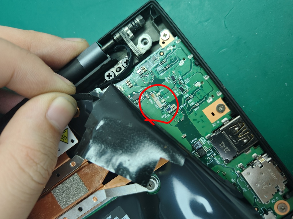

联想Thinkpad X1 Carbon gen9 板号NM-D341
这款接到过好几台了,有的在保有的过保,不清楚到底联想的质保怎么算的,
具体故障表现为插电不升压,只有5V不升20V,有几百的电流但来回跳,
这款有两个type c接口,但是基本上都是上面的接口坏掉,下面的接口有的竟还能用,
但大多数情况是两个接口都不升压不充电
拆机后揭开接口处的贴纸就能看到接口处有白色玻璃芯片烧糊,遇到的都是上面这个
看数据手册CSD87501L这个芯片只是个复合mos管,里面是两个n管,控制导通而已
参考x1 其他图纸,发现他的用处也只是导通,我做了以下尝试
①尝试短接可以用,成本也是最低
②订相同芯片,无效不升压,应该是控制极那边出了问题,但是再修没意义,(订芯片也是因为个强迫症客户两个接口都要用,但是不愿意留机,订一次芯片就够够的了)
③用两个mos管改,理论上可以,但是和①的结果一样,控制极出了问题
④有修到过下面能用的把芯片搬上来上面还是不能用,上下两个芯片都是由pd芯片控制,懒得换了,实际上短接就解决了,(很多客户也根本不知道下面也可以用)
亮机收钱
个人推测应该还是低温锡焊接工艺的锅,和nm d011的那个一碰就掉的QB5 QB6管子看图纸作用是一样的,这个同样也是风枪一吹就掉了,芯片底下焦黑,但是d011的管子耐曹,镀锡重新焊上去就行了,这个不行。

控制极信号来自雷电4芯片。雷电4芯片检查工作条件是否满足。如果满足,检查雷电4的ROM芯片是否正常。必要时重新刷一下雷电4的固件,这些固件官网都可以下载
刷新的时候,要检查一下,避免ROM芯片故障,这玩意容易坏

你说的是retimer 那是个TBT ,这个是由PD发出的,德州仪器的TPS65994 AD 发出的,Retimer和PD 都有ROM

短接了 ,不升压,只有5V哦。开机有报错。楼主短接会报错吗?

我改了  2个 C口  插 U盘 没反应  。。。啥情况
作者: 天风科技    时间: 2023-4-13 18:09
客户 反应  充电也  特别慢、、、、、、、、、
作者: 天风科技    时间: 2023-4-17 14:42
我的也是,  最后 拆了 2个   短接1个,  但是 C口都不能用了。。。

看大家反映此方法不适用于所有机器,可能pd芯片损坏的程度不同,想彻底解决就是pd芯片连着玻璃mos一起换掉

最近又修到一个,这个没有烧糊,但是不升压,
懒得拆芯片直接飞线也可以用,充电也很快,充电电流3A跑满了,软件测试也在充电
两个C口插U盘都能识别

谢谢分享经验,今天有一台一样的机器,也是第一个接口不能用,第二可以。直接短接后,第一个接口恢复正常,充电也正常。但是第二个接口充电慢。

如果不接线就只能换PD芯片和两个复合小管,PD芯片有点贵,

遇到过。换的TPS65994。OK
