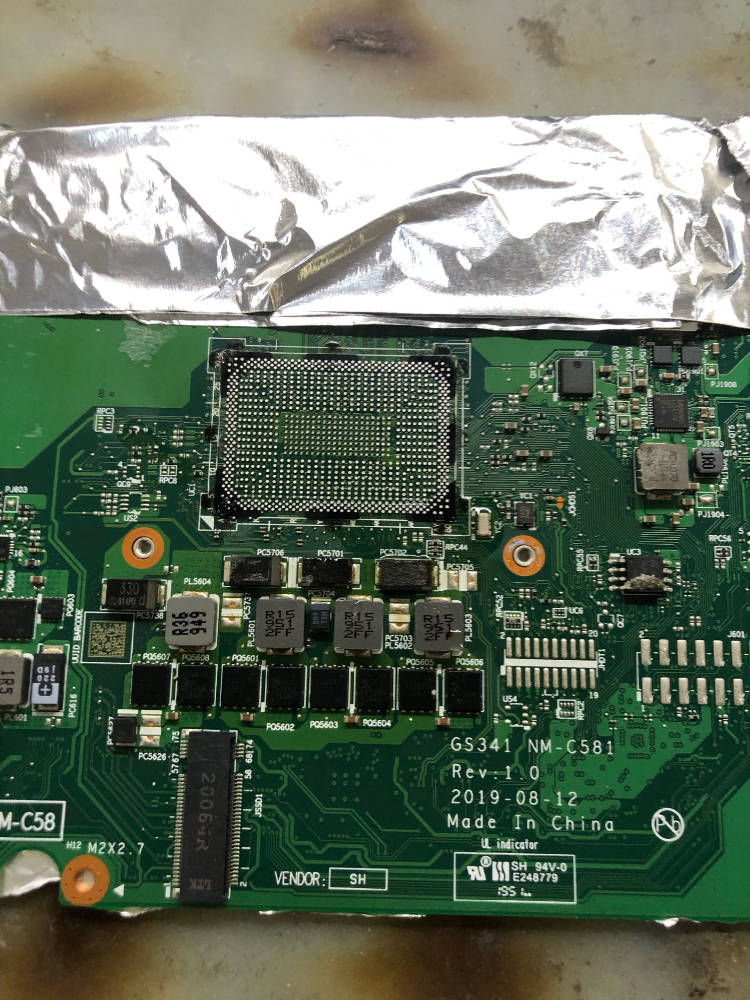

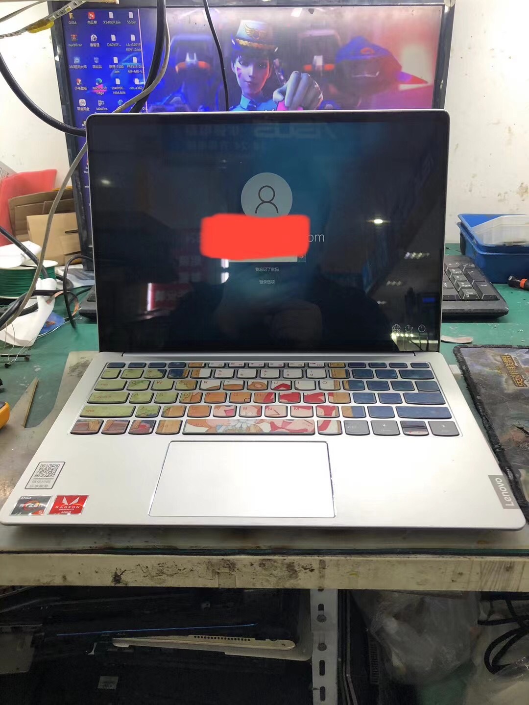

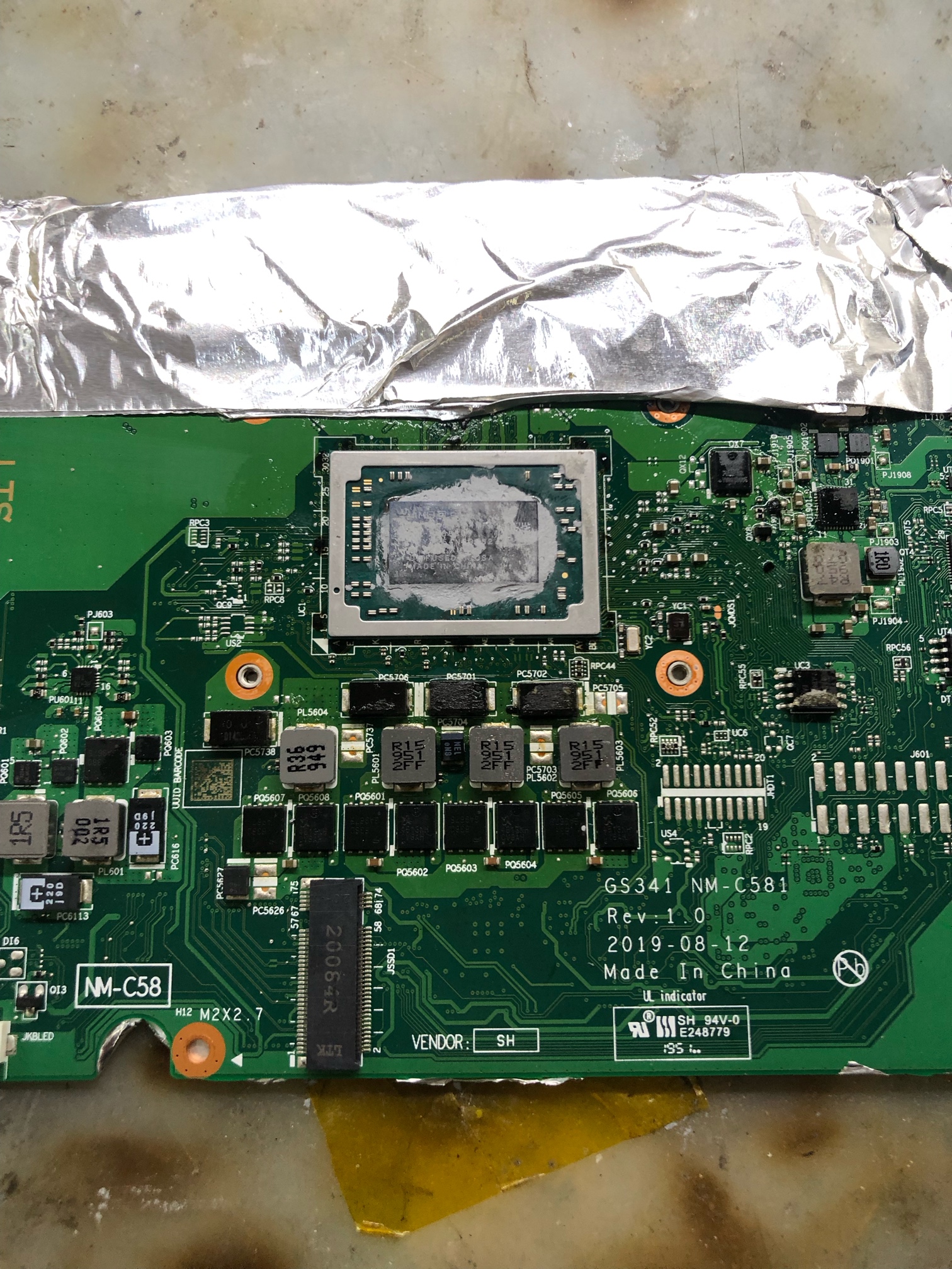

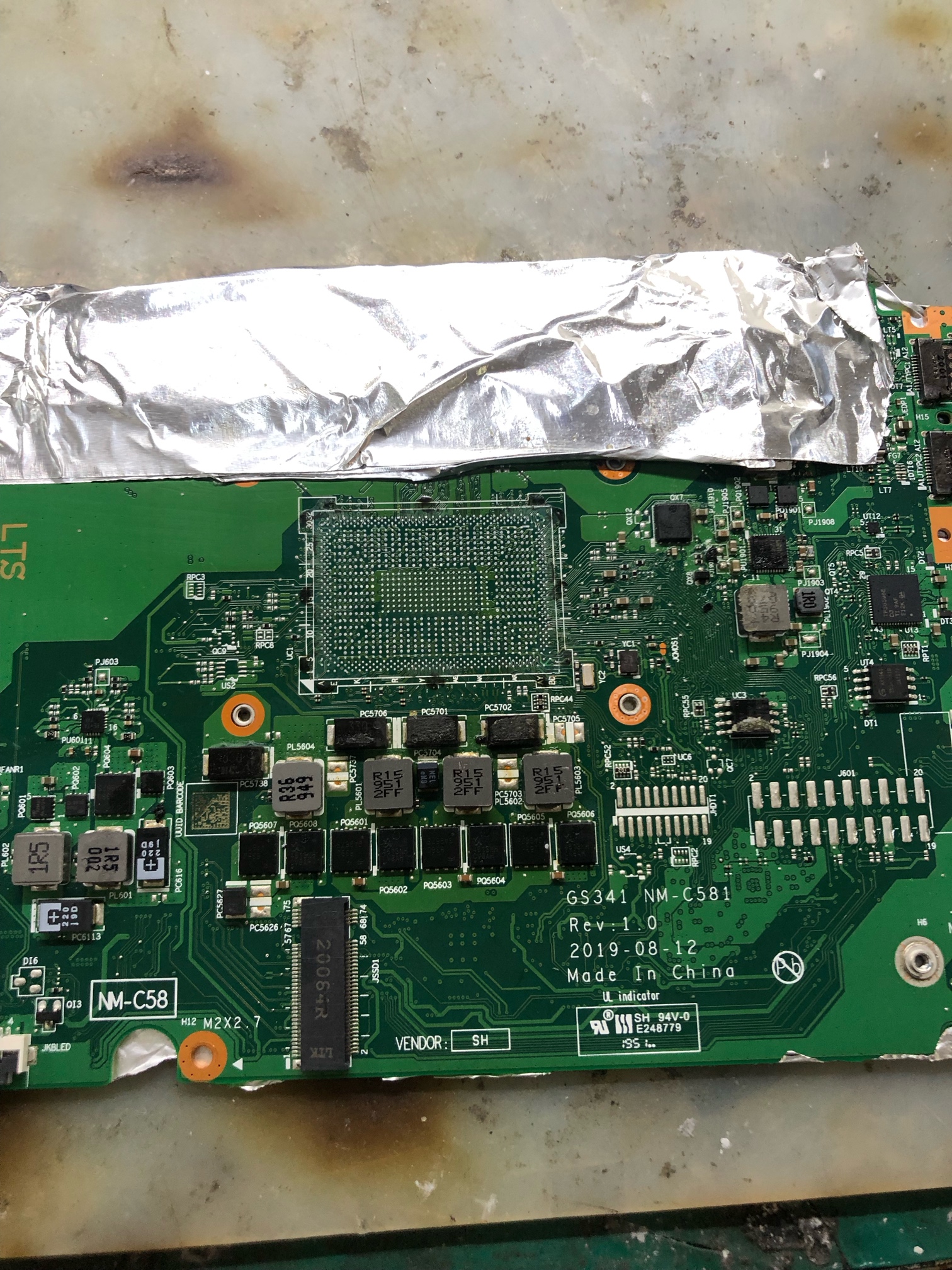

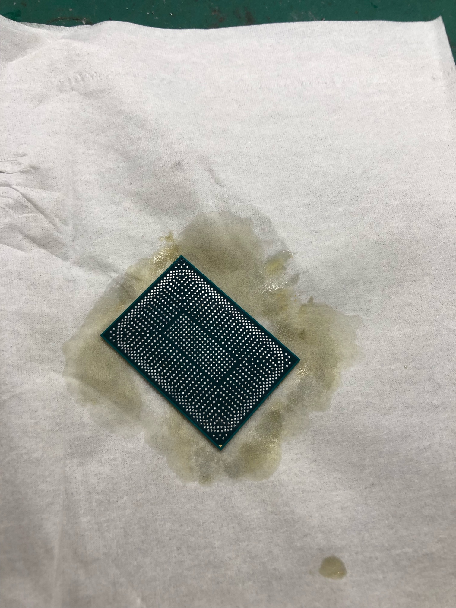

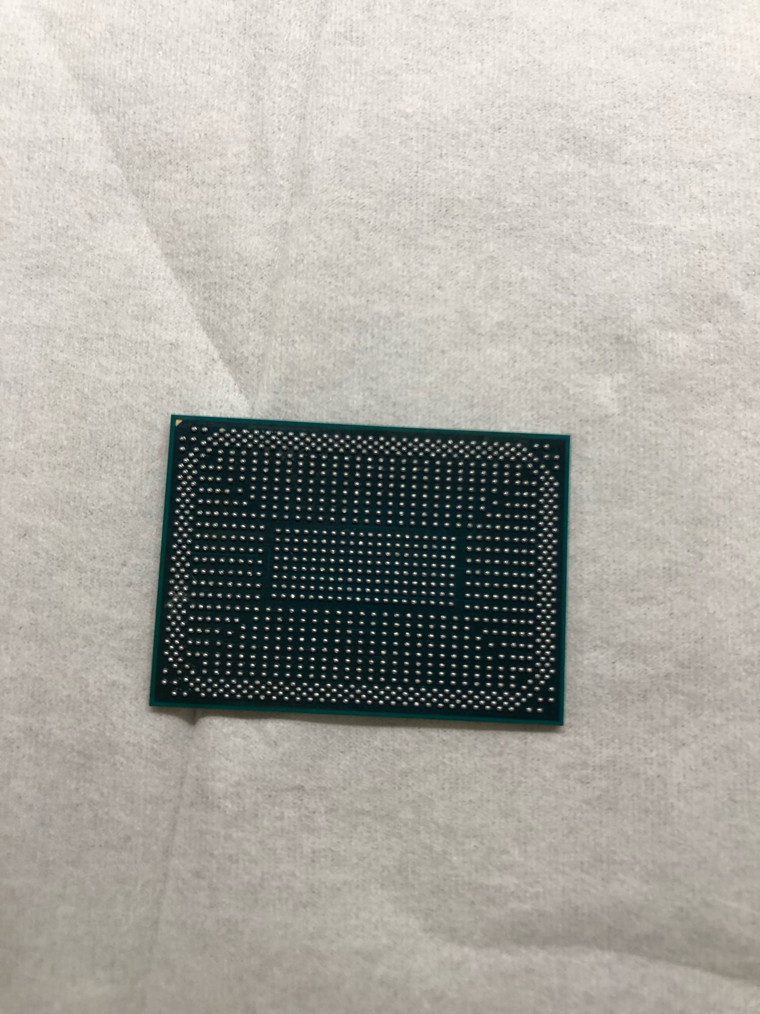

标题: 小新2019锐龙版干通病 [打印本页]
作者: thiij    时间: 2023-3-15 17:36
标题: 小新2019锐龙版干通病
接修一台联想小新,客户说之前经常用着用着就过热黑屏了,今天彻底开不开了,我一听这不那lts低温锡通病嘛,一直看别的大佬再搞,今天终于轮到我了,cpu干下来值个球再干上去解决,三板斧大佬勿喷
作者: chxj    时间: 2023-3-15 17:39
AMD的发热量太大,容易虚焊
作者: 聆听馨世界    时间: 2023-3-15 18:02
不需要取下来啊,直接195干,干好了两台
这款低温锡,不容易爆珠,可以直接干;爆珠再取下来植球
作者: thiij    时间: 2023-3-15 18:07
聆听馨世界 发表于 2023-03-15 18:02
不需要取下来啊,直接195干,干好了两台
这款低温锡,不容易爆珠,可以直接干;爆珠再取下来植球
作者: thiij    时间: 2023-3-15 18:11
聆听馨世界 发表于 2023-03-15 18:02
不需要取下来啊,直接195干,干好了两台
这款低温锡,不容易爆珠,可以直接干;爆珠再取下来植球
谢谢,下次遇到我直接加焊试试
作者: 爱过你    时间: 2023-3-15 18:22
这个就怕返修
作者: 决明子:    时间: 2023-3-15 21:28
厉害了重植CPU还是很难得
作者: u1489817    时间: 2023-3-16 08:04
感谢分享,学习到了
作者: txh7387733    时间: 2023-3-16 10:02
重植保险、加焊下能确定故障确实出在CPU上
作者: sainie2013    时间: 2023-3-16 10:04
楼主强,路过学习了
作者: redfish133    时间: 2023-3-16 10:46
这本子今年维修高峰期到了
作者: ZZFXW    时间: 2023-3-16 11:24
感谢联想工程师,设计这么好的产品
作者: VXFqSlk4    时间: 2023-3-16 11:26
聆听馨世界 发表于 2023-03-15 18:02
不需要取下来啊,直接195干,干好了两台
这款低温锡,不容易爆珠,可以直接干;爆珠再取下来植球
返修台195°吗
作者: lz5488    时间: 2023-3-16 23:37
感谢楼主分享,下次遇到就不走弯路直接秒杀
作者: feY2090    时间: 2023-3-17 02:29
不搞点缺陷,维修的兄弟们怎么活?
作者: VXZEUzVl    时间: 2023-3-17 05:15
感谢分享,学习了
作者: luteaxoy    时间: 2023-3-17 10:49
thiij 发表于 2023-3-15 18:11
谢谢,下次遇到我直接加焊试试
黑胶的直接搞?
作者: thiij    时间: 2023-3-17 21:20
luteaxoy 发表于 2023-03-17 10:49
黑胶的直接搞?
楼上说的,我觉得他应该也没骗我,因为我以前也直接加焊过联想的黑胶cpu而且好了并没有爆锡短路,可能和黑胶多少和温度有关系,说黑胶u加焊就爆锡短路不是绝对的
作者: dugujiwei00    时间: 2023-3-17 22:40
厉害!学习了
作者: 18377571335    时间: 2023-3-18 14:33
重植改无铅,不然包你一个星期左右回来找你
作者: hudaohai    时间: 2023-3-18 20:20
thiij 发表于 2023-03-15 18:11
谢谢,下次遇到我直接加焊试试
低温锡,值的锡比本身的好多了,不容易返修的
作者: 海月1976    时间: 2023-3-18 21:31
无铅。。。。。。
作者: 天津天越科技    时间: 2023-3-19 01:53
今天接修的小新2019锐龙版。我这咋是个蓝板子,脆的很
作者: thiij    时间: 2023-3-19 11:07
天津天越科技 发表于 2023-03-19 01:53
今天接修的小新2019锐龙版。我这咋是个蓝板子,脆的很
蓝板子的是intel的u吧,amd的是绿板子
作者: thiij    时间: 2023-3-19 11:11
hudaohai 发表于 2023-03-18 20:20
低温锡,值的锡比本身的好多了,不容易返修的
我之前看别人也是这么说的,所以我才重值的,回帖有个人说不需要重植他直接加焊就行了,本着偷懒的心态我下次也想试试
作者: thiij    时间: 2023-3-19 11:12
18377571335 发表于 2023-03-18 14:33
重植改无铅,不然包你一个星期左右回来找你
一个月不返修就行了,我反正只保一个月,过了再来再花钱
作者: thiij    时间: 2023-3-19 11:15
本帖最后由 thiij 于 2023-3-19 11:17 编辑
作者: thiij    时间: 2023-3-19 11:17
18377571335 发表于 2023-03-18 14:33
重植改无铅,不然包你一个星期左右回来找你
已经过了快2个星期了没反修,我15号发的帖但这机子是月初修的
作者: 修遍天下本    时间: 2023-5-3 16:54
CPU 取下来是植球,还是刮锡膏?
作者: u1471497    时间: 2023-5-3 17:53
通病好烦啊
作者: San7756    时间: 2023-5-3 18:10
楼主强,路过学习了
作者: 王达成    时间: 2024-7-20 10:48
thiij 发表于 2023-3-19 11:12
一个月不返修就行了,我反正只保一个月,过了再来再花钱
修理费收多少
作者: yvhai2010    时间: 2024-7-21 19:20
thiij 发表于 2023-3-15 18:11
谢谢,下次遇到我直接加焊试试
重植才可能稳定点,加焊爆锡是迟早的事。
