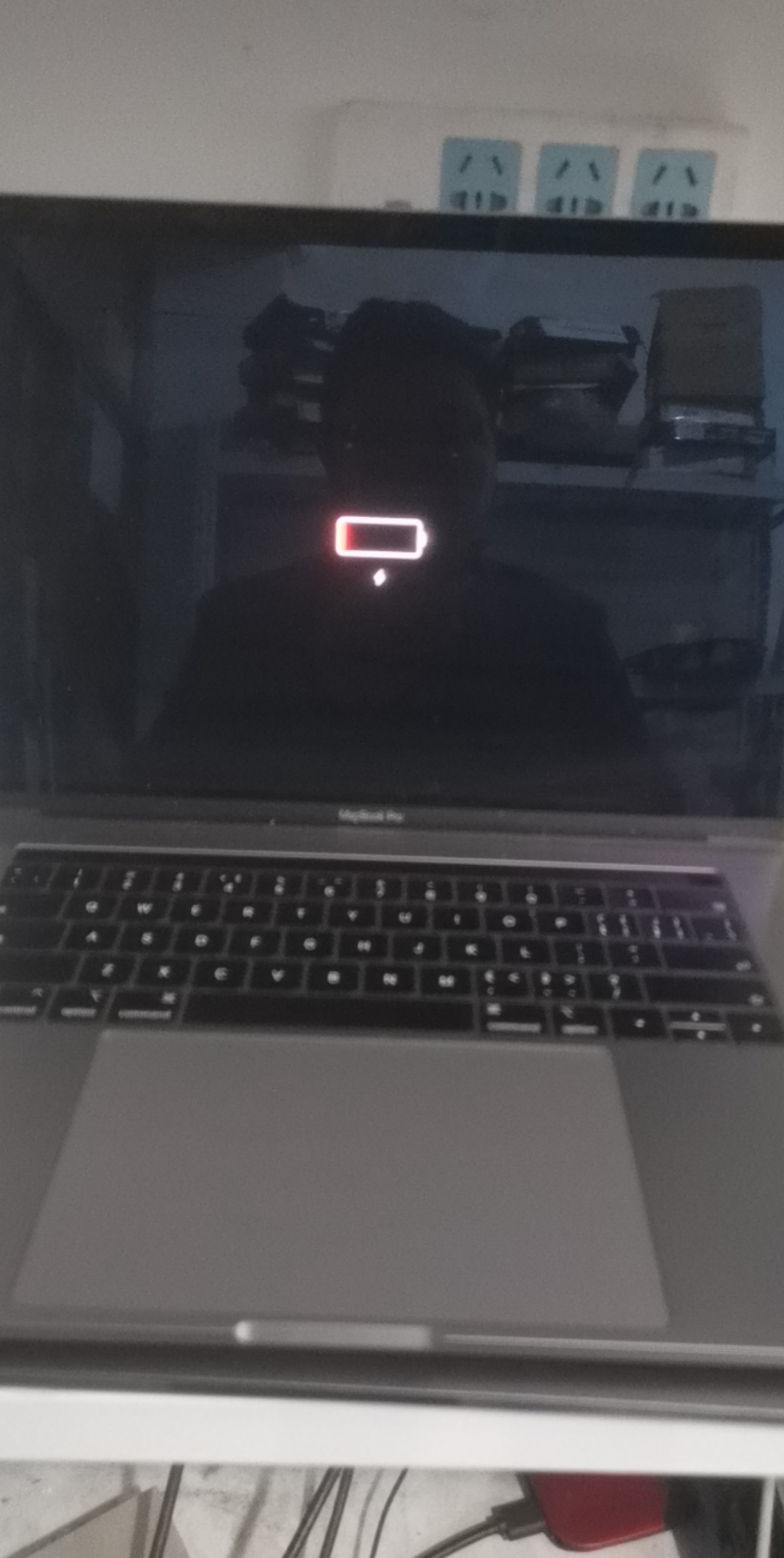

机器无进水,无人为事故,已经排除充电器和电池。苹果修的少,不知道从何查起。
[video=http://appatt.chinafix.com/pic/20230314/1678790186265653_368.jpg]http://appatt.chinafix.com/video/20230314/1678790184309508_353.mp4[/video]

要是不查,碰运气就先换充电芯片。

电池问题吧,建议换一个电池和使用原装适配器

找个瓦数大的适配器充一下看看

EC管理的电池跟充电芯片啊,你打一下SCL跟SDA的波正常吗?适配器灯是黄灯也不充的话就检查充电电路

65W的PD不行

这个通病都是cpu 后面一面,右下角的电容短路

cd芯片看看有没有短路
