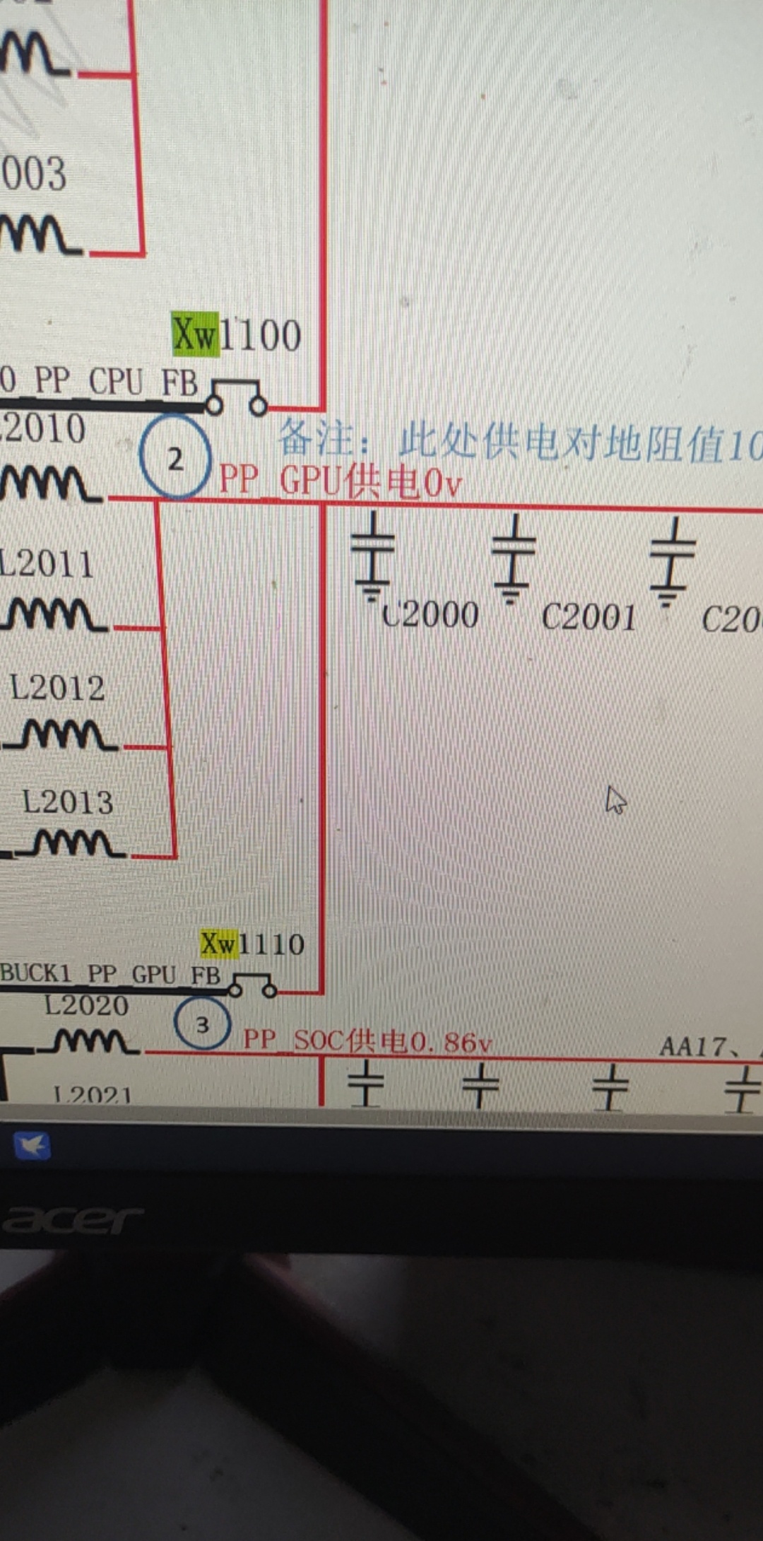

标题: 图纸中的XW是什么意思啊
作者: 王记友    时间: 2023-3-14 20:58
相当于过线孔,内部的连接线段,有一定的保险作用,经过它的负载短路时,它有可能会熔断

作者: 海韵之恋    时间: 2023-3-23 09:50
主板上就是一个大点的铜线连接过去,没别的东西。

作者: fixlover    时间: 2023-3-31 10:57
xw
  abbr.
    crosswire
