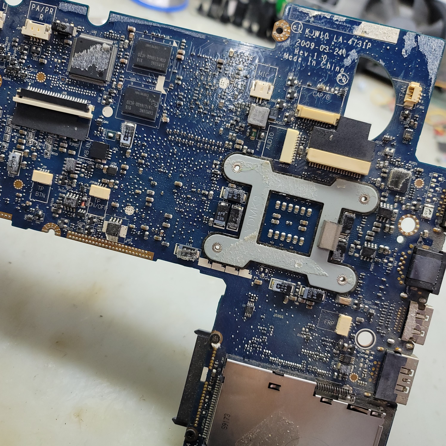

接近15年的的老机,建议不要修,客户说修起来就看看视频,办公而已,那就满足客户的需求;插电有“待机”,不触发,测待机3V正常,5V偏高到5.4V,换滤波电容秒杀;装起来看电视真的游刃有余
