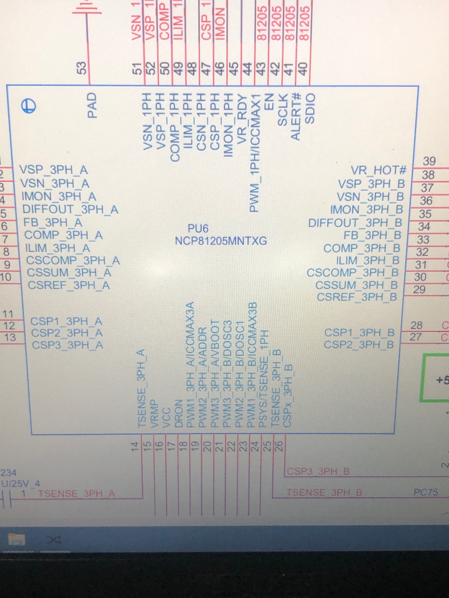

电脑不出核显供电能开机、很卡、开机进系统慢。
1、看图一图二PU6控制CPU的5项供电。
2、图三两颗电感是核显供电(开机偶尔能测到1.0左右的电压,很快就会消失)。

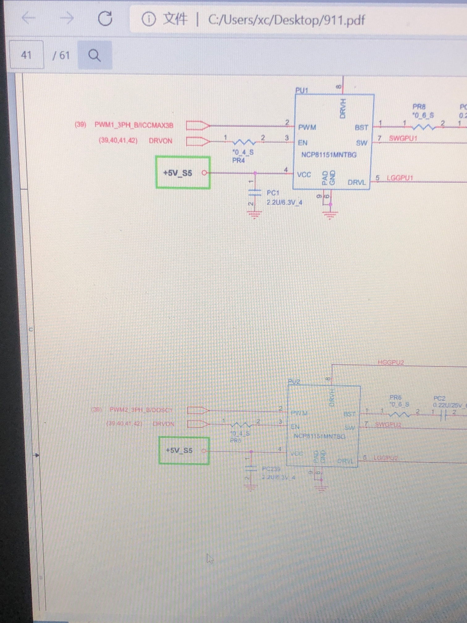

3、两颗电感受控于图四的PU1、PU2,这两颗芯片的第二脚PWM信号为低电平0,VCC脚正常。
求解答CPU其他几项供电正常,PU3至PU4的第二脚PWM信号都有。
这个不出核显供电的问题在PU6芯片,还是CPU核心显卡模块有问题。
新手求教感谢。
作者: 默默改变    时间: 2023-3-13 22:56
PU1,PU2的PWM信号由PU6第22脚和23脚发出,都为低电平。

作者: 决明子:    时间: 2023-3-14 14:48
核心显卡的供电是要收到开启信号的  查一下开启  然后在检查一下显卡供电那一路 PWM的工作条件这些
作者: 默默改变    时间: 2023-3-14 16:26
PU1跟PU2的EN脚开启信号,我测了有4.0V左右电压

作者: u1476742    时间: 2023-3-24 08:59
核显供电是动态电压,会根据使用率是否有电压。你的核显供电是正常的。你烤机试试,看看有没有电压。应该是其他问题
