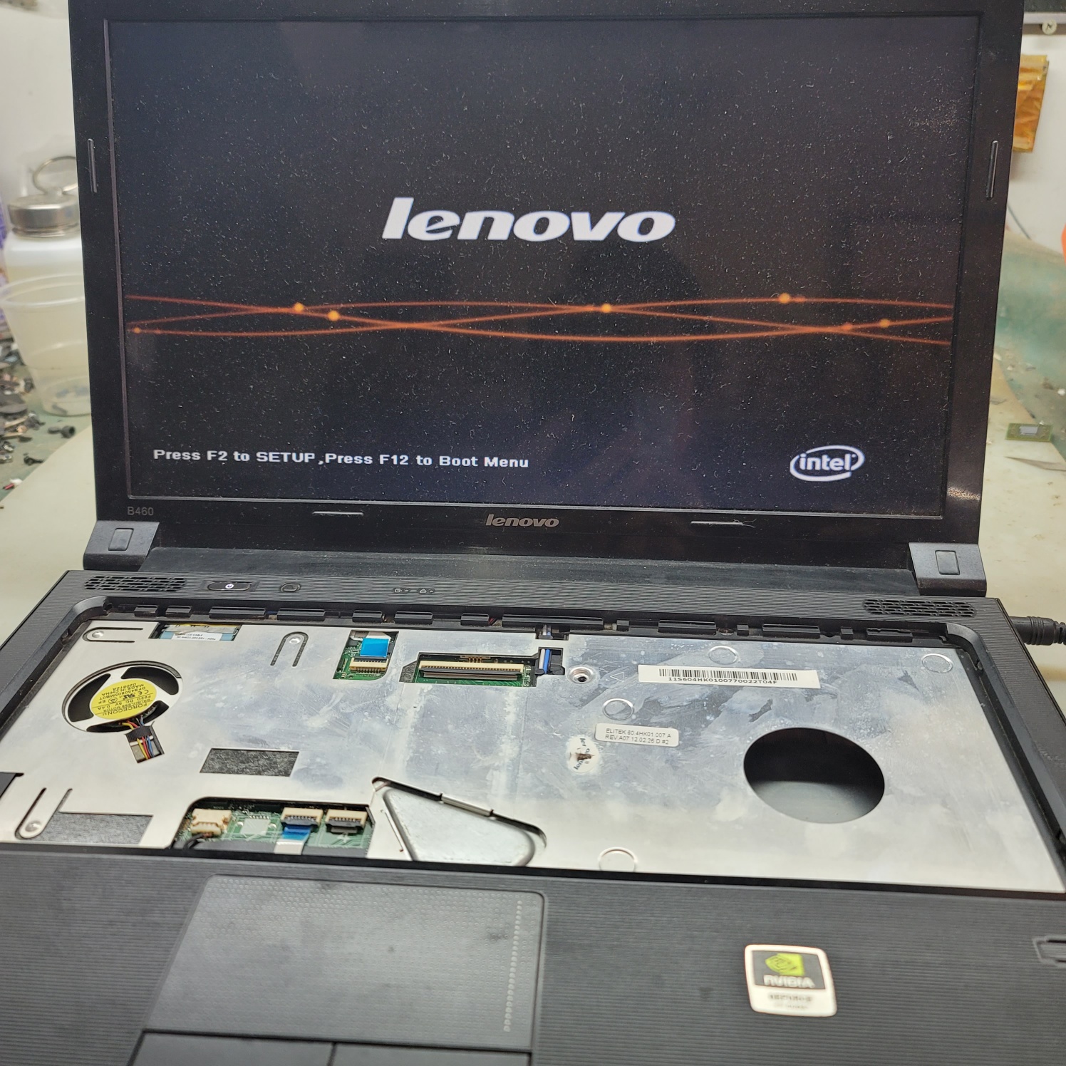

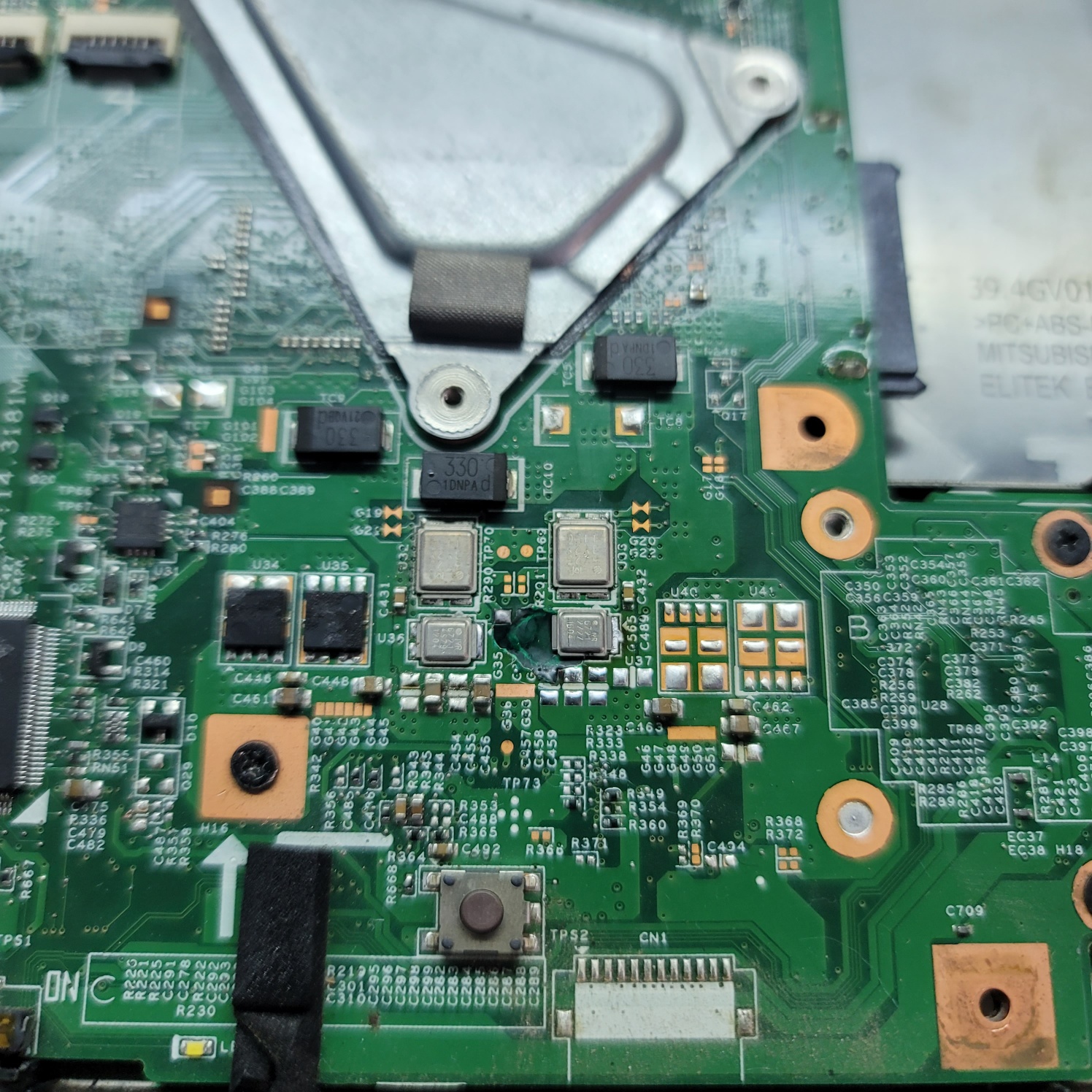

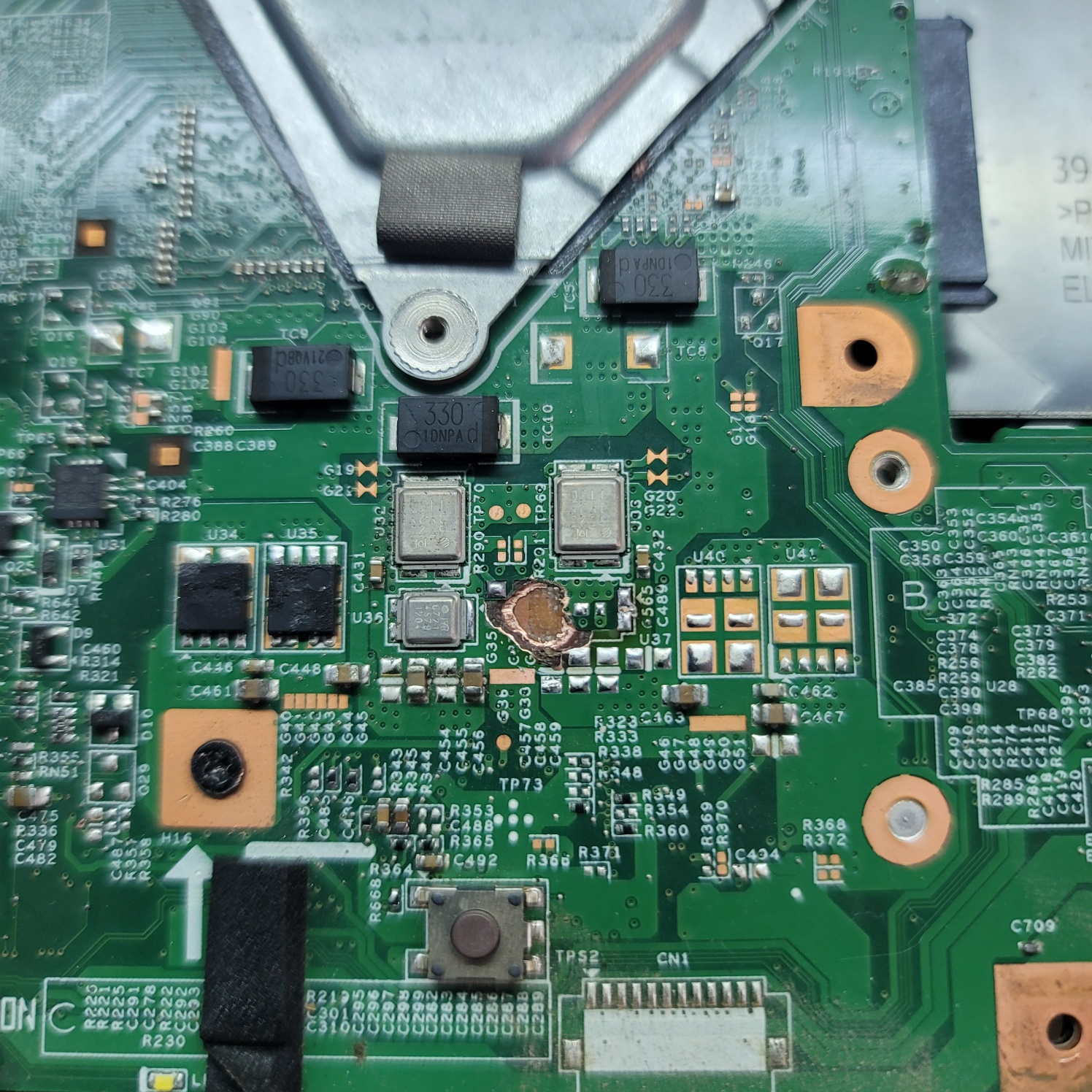

插电大短,客户有重要资料,老机还是要修,拆开发现电容和铁壳mos烧糊,主板刮干净,换铁壳ok
作者: u1489817    时间: 2023-3-13 15:56
这是飞线飞过去的吗?
