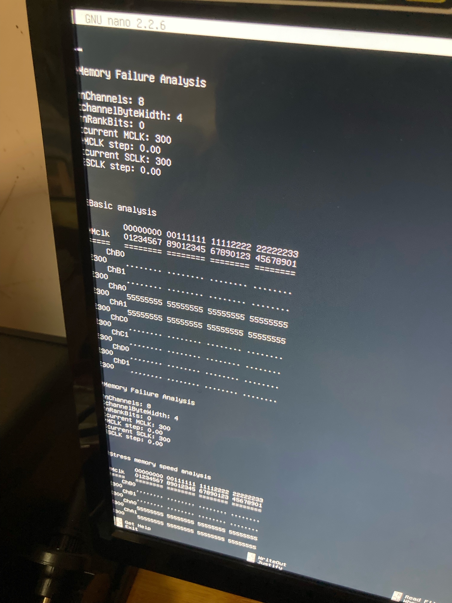

rx580雪豹代码43,显存测试求助
发表于 2023-3-12 22:37:10 | 只看该作者 回帖奖励 |倒序浏览 |阅读模式 来自: 中国 来自 中国
显卡能点亮,但装驱动会黑屏死机,用tserver测试了memfa和ak403.001显示的都是pass,但是我看memfa里面的测试结果有这些数字,不知道显存问题还是核心问题

全部报错,大概率核心!!!

你这个测试结果肯定有问题,如果都报55555,显卡是不可能亮机的,而且你贴了三张图,每张图的结果都不一样,我都不知道该看哪张了
