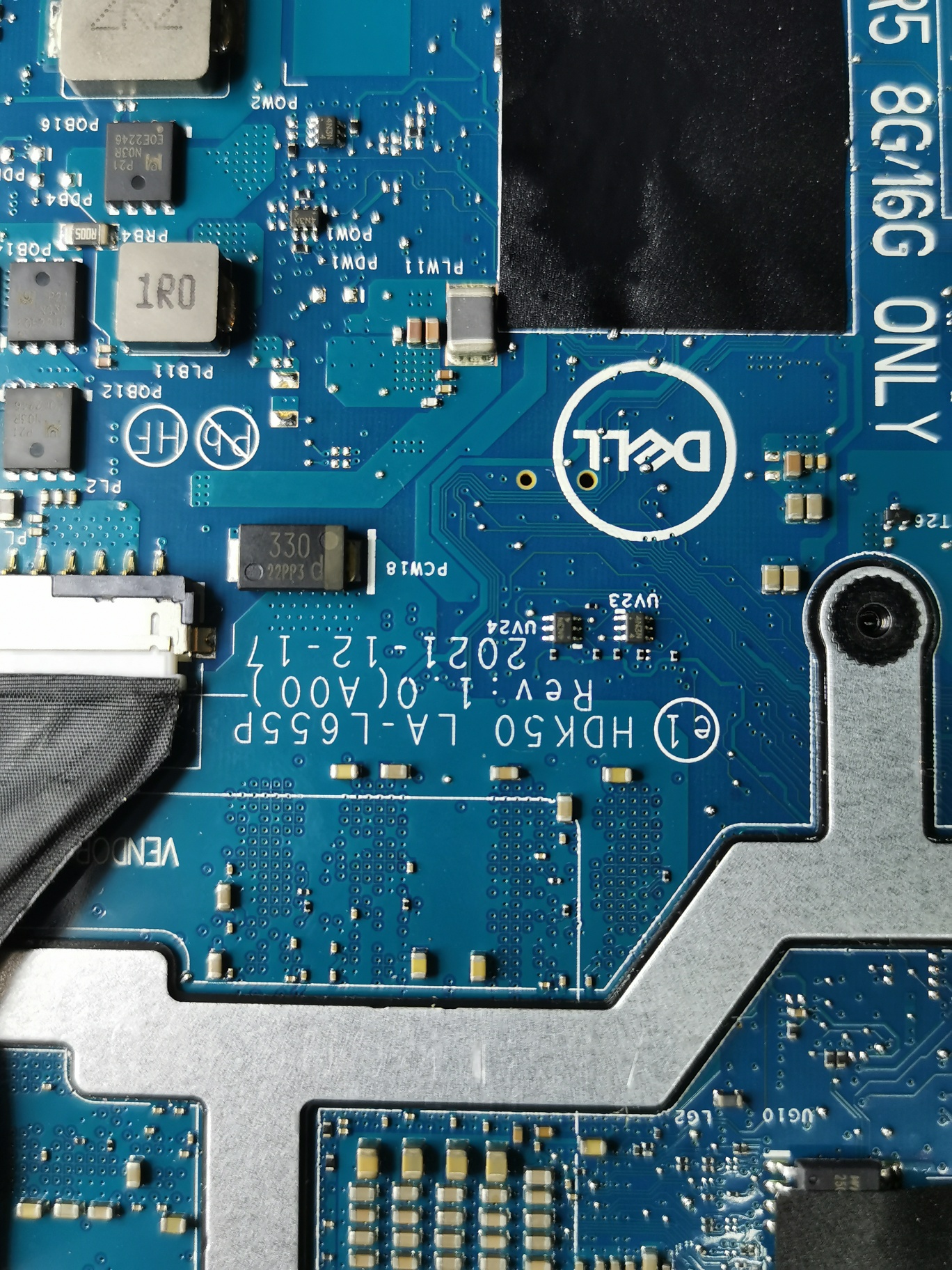

IO有贴纸 顺着进了IO 现在待机没有 3V 5V IO 也订不到 放这一个多月了 也没头绪
作者: xfzl    时间: 2023-3-12 19:08
先把ec拿下来重值
作者: ai623698041    时间: 2023-3-14 15:38
一般是看下ec有没有腐蚀
作者: 决明子:    时间: 2023-3-14 15:44
新机子的电路 一般都是EC来开3V5V待机供电的,没有短路就查查EC吧
