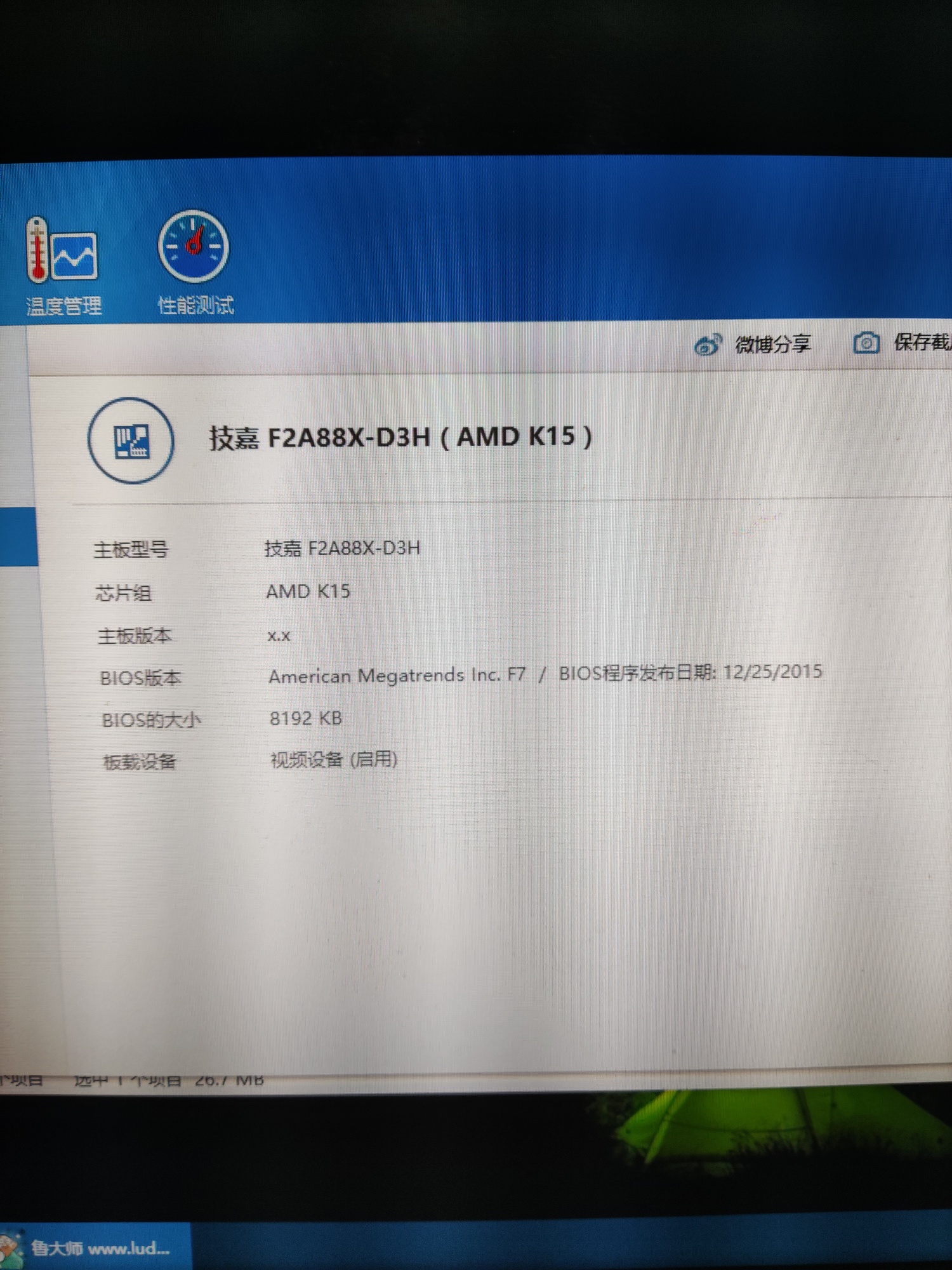

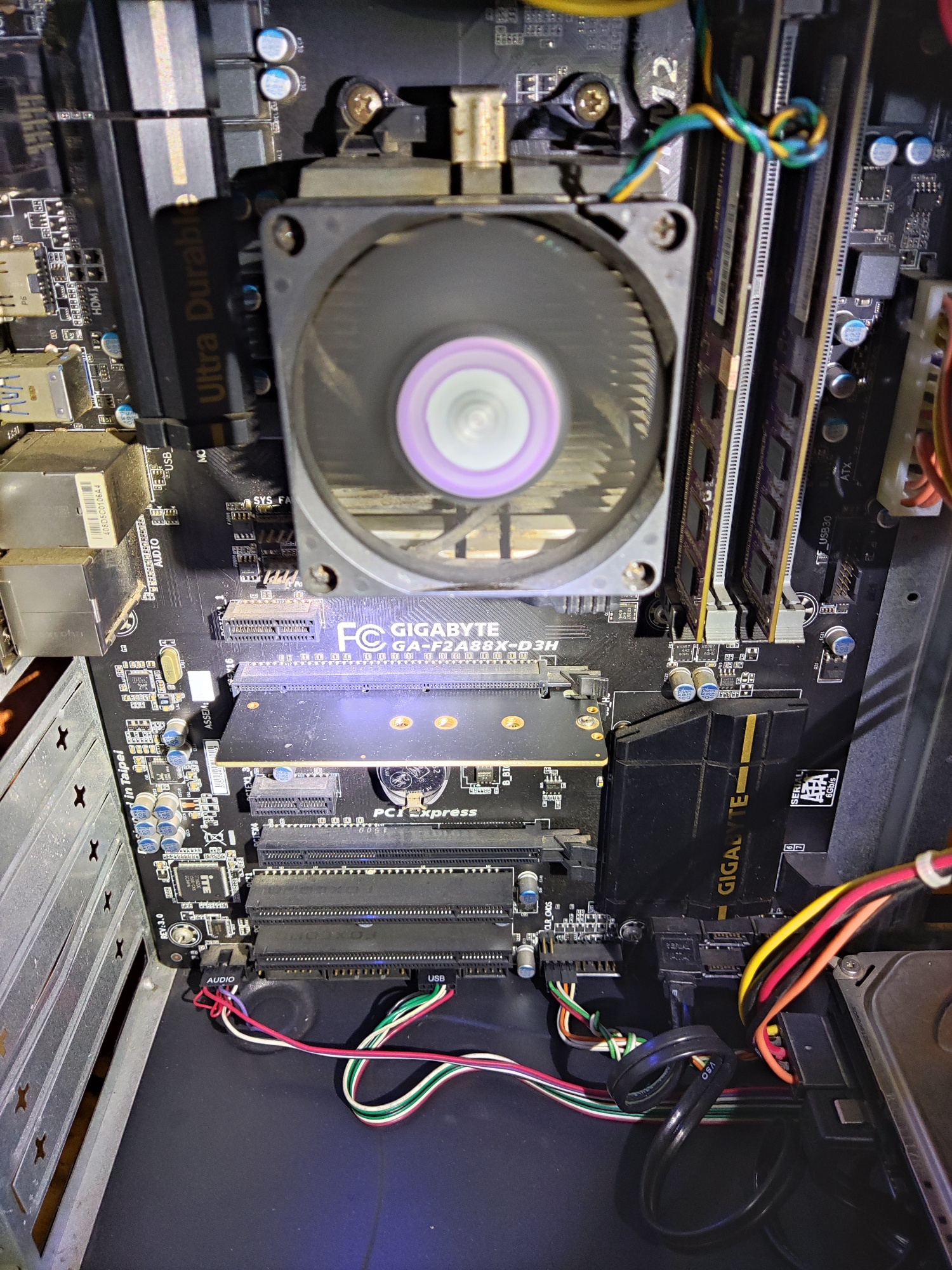

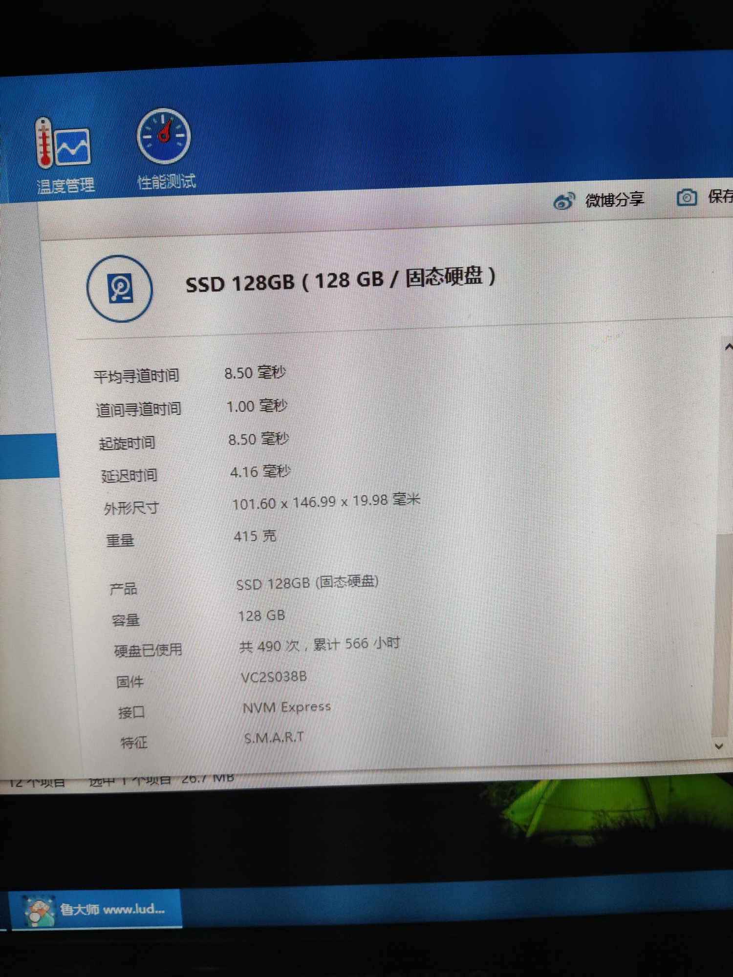

         我的技嘉A88X-D3H(3.0)主板开始是装的sata固态,用了几年了,最近不是固态便宜吗,所以入手了一块M.2nvme协议的128G固态,买了个转接卡,网上找了好久也没找到同型号刷好的bios,于是网上教程自己动手摸索,终于还是成功了,现在分享给有需要的人,我的主板bios版本的F6,只添加了nvme模块,刷入成功后进bios看到启动项里有PATA SS,那是已经成功了,正常安装系统就可以了。

作者: u1511175    时间: 2023-8-17 17:57
楼主刷了nvme模块后能支持PCIE3.0 的NVME 固态吗?
作者: VXxb2RoT    时间: 2023-8-19 13:51
我刷了,支持的,现在用着呢!
作者: VXxb2RoT    时间: 2023-8-19 14:01
比sata接口的还是要快!

作者: u1552813    时间: 2024-5-21 14:54
是F6还是F7 版?
