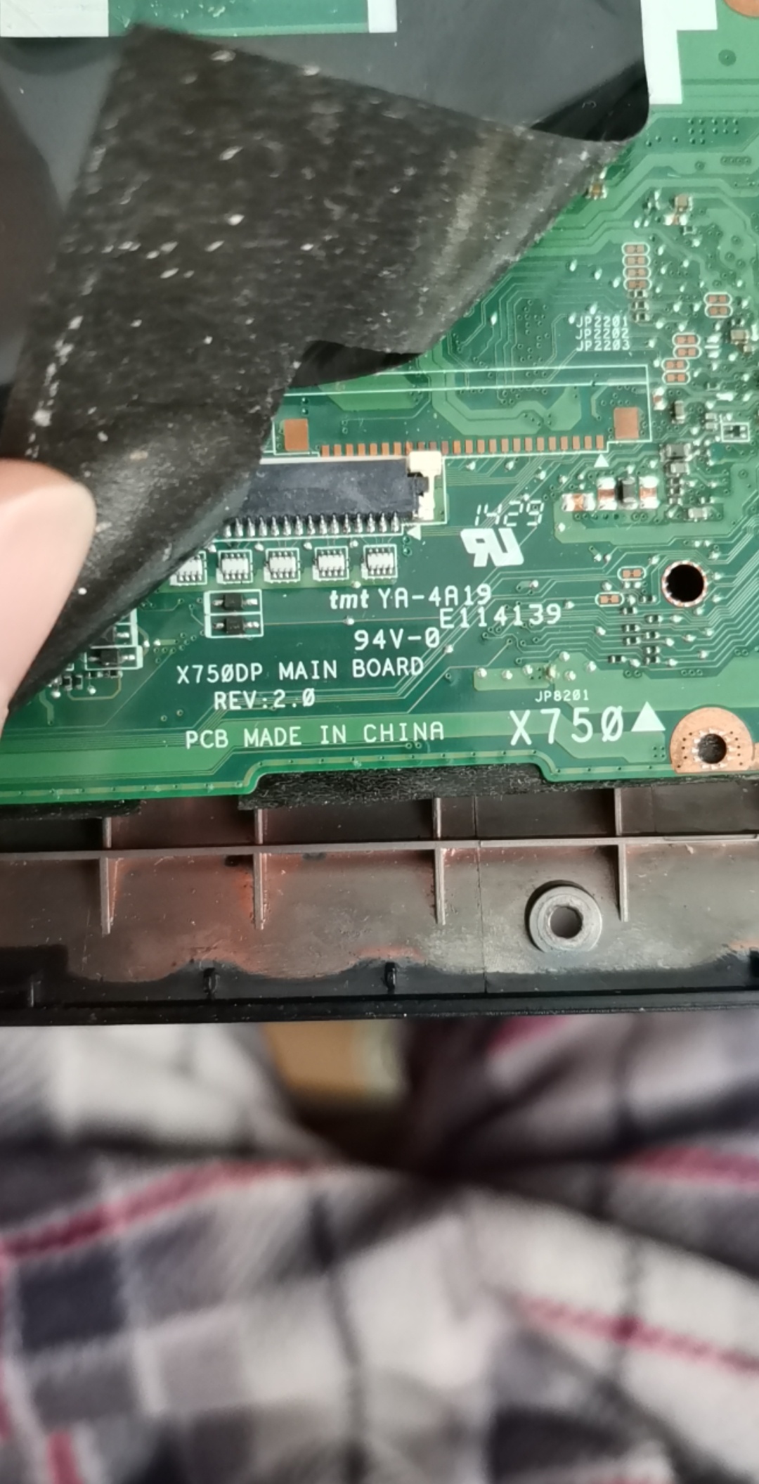

主板型号是x750dp,谢谢大家

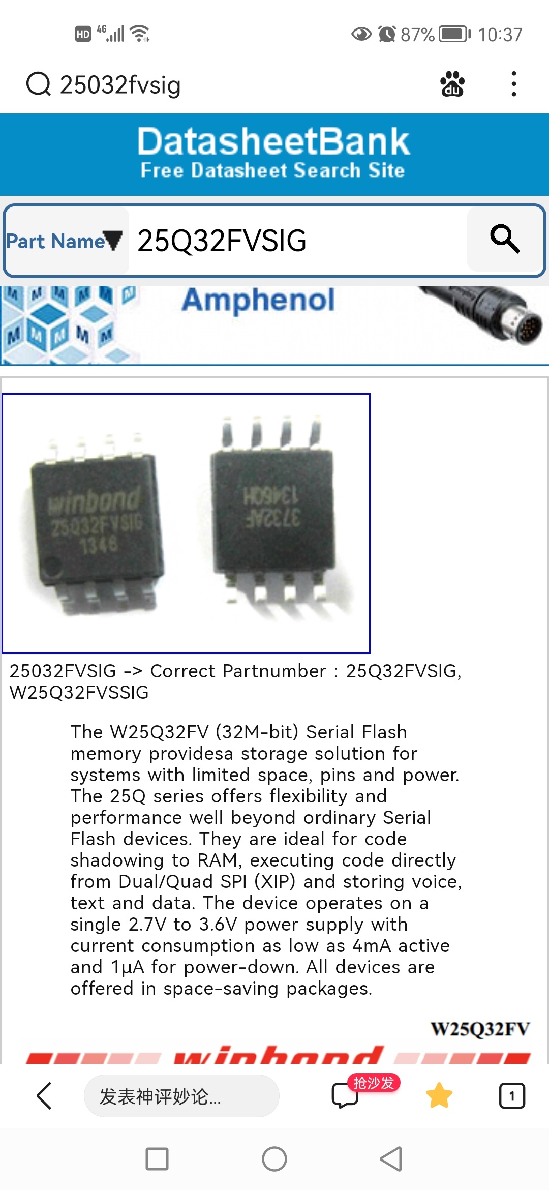

bios芯片型号为
winbond
25Q32FVSIG
1412
作者: 20090101    时间: 2023-3-12 10:15
你在主板上测一下BIOS的第8脚是多少伏电压你就心中有数了
作者: 航运顺通    时间: 2023-3-12 10:38
谢谢,我是新手,一根笔放第八脚,另一根笔放哪里?

W25Q32FV(32M位)串行闪存为空间、引脚和电源有限的系统提供了存储解决方案。25Q系列提供的灵活性和性能远远超过普通串行闪存设备。它们是将代码隐藏到RAM、直接从双/四SPI(XIP)执行代码以及存储语音、文本和数据的理想选择。该设备在单个2.7V至3.6V电源上运行,电流消耗低至4mA,断电时为1a。所有设备均提供节省空间的包装。

明白了,4脚和8脚之间量一下就知道电压了
4脚+8脚测了一下,是3.29v,谢谢提供思路

作者: 550966431    时间: 2023-3-13 13:48
航运顺通 发表于 2023-3-12 11:52
4脚是地线,跟螺丝孔连通的,一根捅螺丝孔
作者: 航运顺通    时间: 2023-3-13 20:59
又学一招,谢谢
