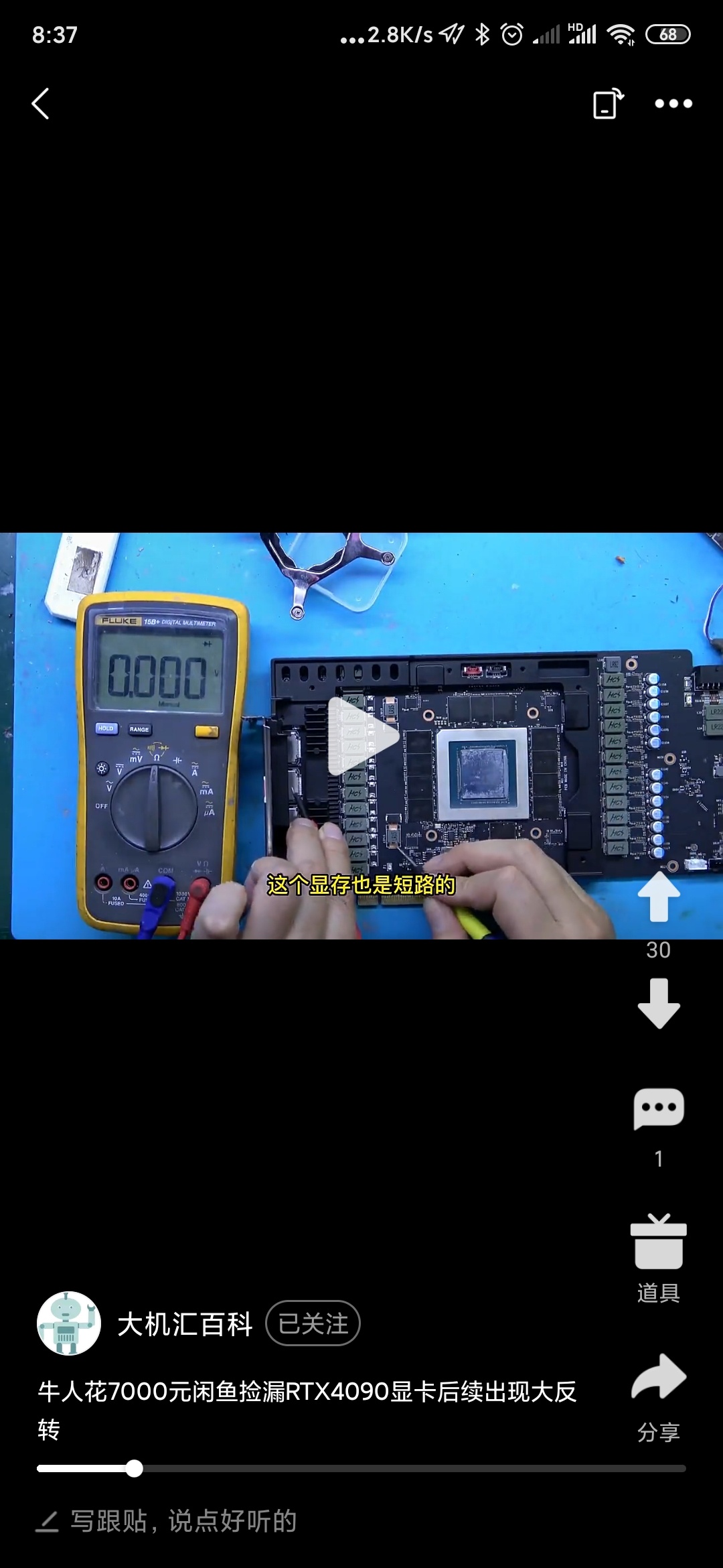

如图 显存 +1.8v短路 我感觉是烧机法+热成像 问题用可调电源烧机1v最多跑到2.5a左右 热成像都看不出来问题 只有1度左右偏差 有没有大佬知道怎么做低压大电流烧机的办法 有人说说用高于工作电压过去烧 3.3或者5v去烧原来1v的电路 本来没问题的都烧出问题了  我觉得并不妥

手机上面 面积小 温度可以聚集在一点 可调电源烧机足矣
电脑主板和显卡这个办法完全不好使
作者: 循环喵    时间: 2023-3-12 08:47
买维修佬这个东西烧我感觉还没电池芯烧机电流大

作者: 循环喵    时间: 2023-3-12 10:13
我也有热成像 问题温度只有1度左右偏差 看不出来

作者: GGGAAMMEE    时间: 2023-3-13 19:23
我都是用DC-DC降压模块转换成1V烧机的,有些供电是一体式的MOS,用可调电源根本烧不出哪个MOS烧了,一点热量都没有,用DC-DC降压模块,虽然输出只有1V,但是电流是很大的,应该有20-30A,几秒就烧出哪个MOS发热,很容易排除故障,大短路的都好找,最怕那种几欧姆的短路,烧机没电流就麻烦。
