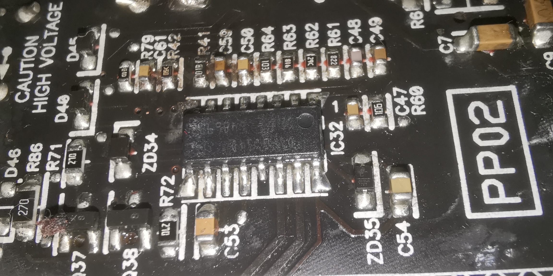

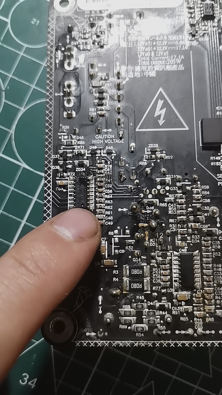

标题: 苹果a1311 电源板adp-200dfb IC型号求助 [打印本页]
作者: 见微知著    时间: 2023-3-11 23:25
标题: 苹果a1311 电源板adp-200dfb IC型号求助
苹果一体机a1311 电源板型号adp-200dfb上面有个IC32芯片丝印看不清,有大神知道什么型号吗,跪谢。
作者: 1274641737    时间: 2023-3-11 23:28
上马云家看看
作者: VXUxmSll    时间: 2023-3-13 15:06
拿个放大镜也看不清?
作者: 见微知著    时间: 2023-3-13 15:18
VXUxmSll 发表于 2023-03-13 15:06
拿个放大镜也看不清?
看不清,芯片烧掉了。怀疑是DAP015AD,买个换上试试,只能死马当活马医了
作者: u1481114    时间: 2023-4-2 22:15
2元发一个给给你。QQ1146133845
